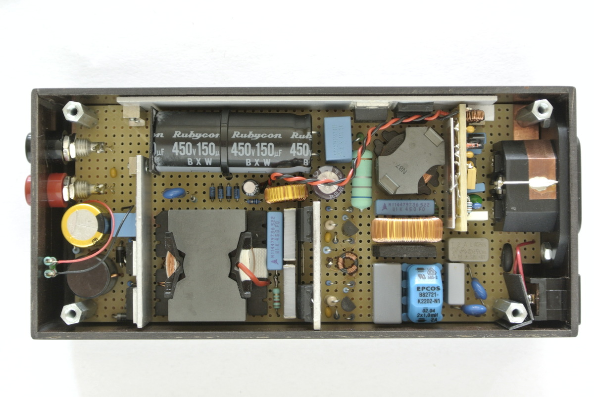

Und hier habe ich eine Schaltung ausgebrütet, die so gut arbeitet, daß
ich sie Euch vorstellen will.
Eine kleine Beschreibung:

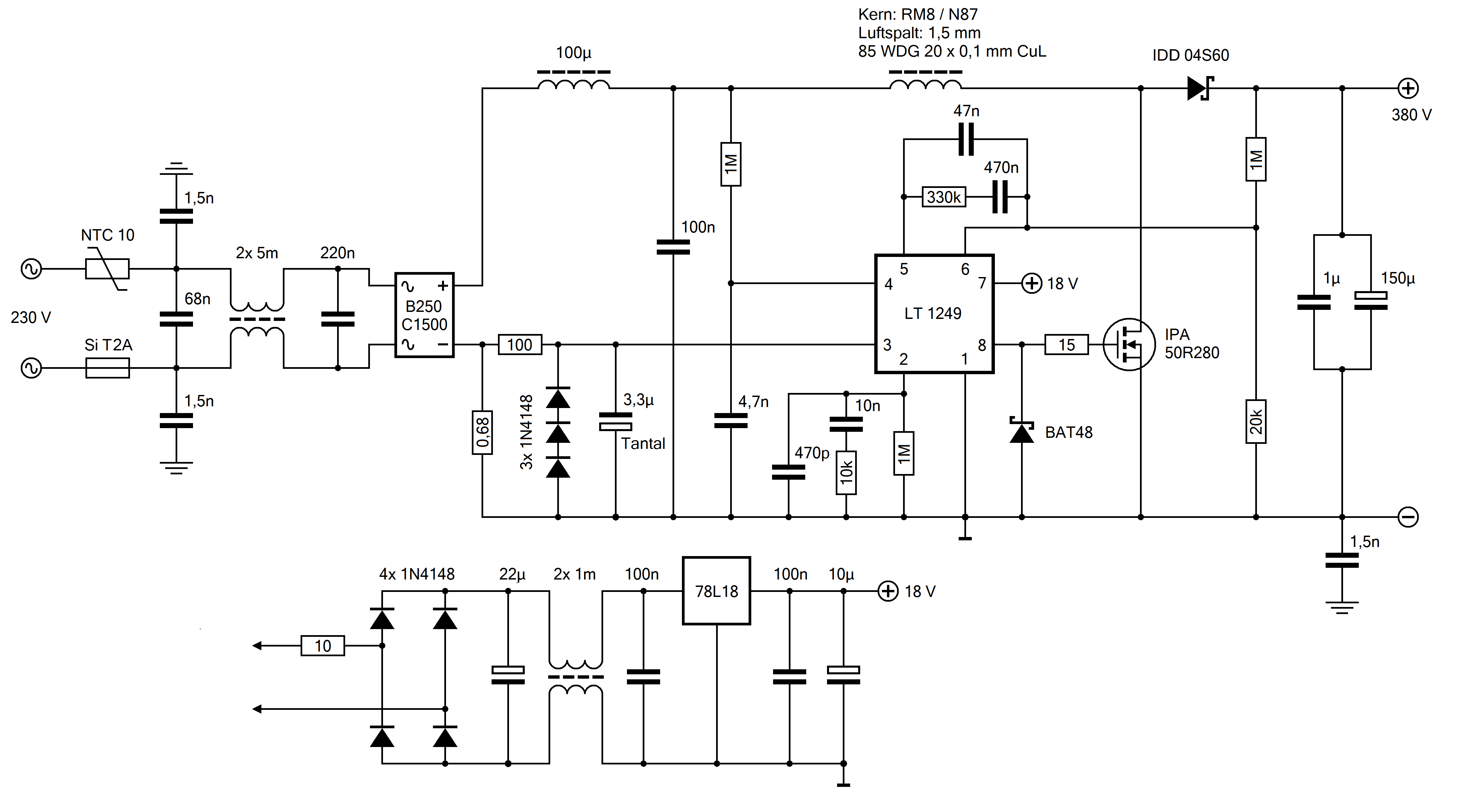

Die "typical application" des LT1249 stellte sich bei mir als ziemlich
unbrauchbar heraus. In einer längeren Versuchsreihe fand ich die
gezeigte Beschaltung. Die Erwärmung ist bis ca. 80 Watt demaßen gering,
daß ich mit Erstaunen feststellte, daß sich die Schmelzsicherung
erwärmt. Ob das Ding wirklich gut ist, kann ich aber mangels Equipment
nicht beurteilen, ich hab ja nicht mal ein Oszilloskop.

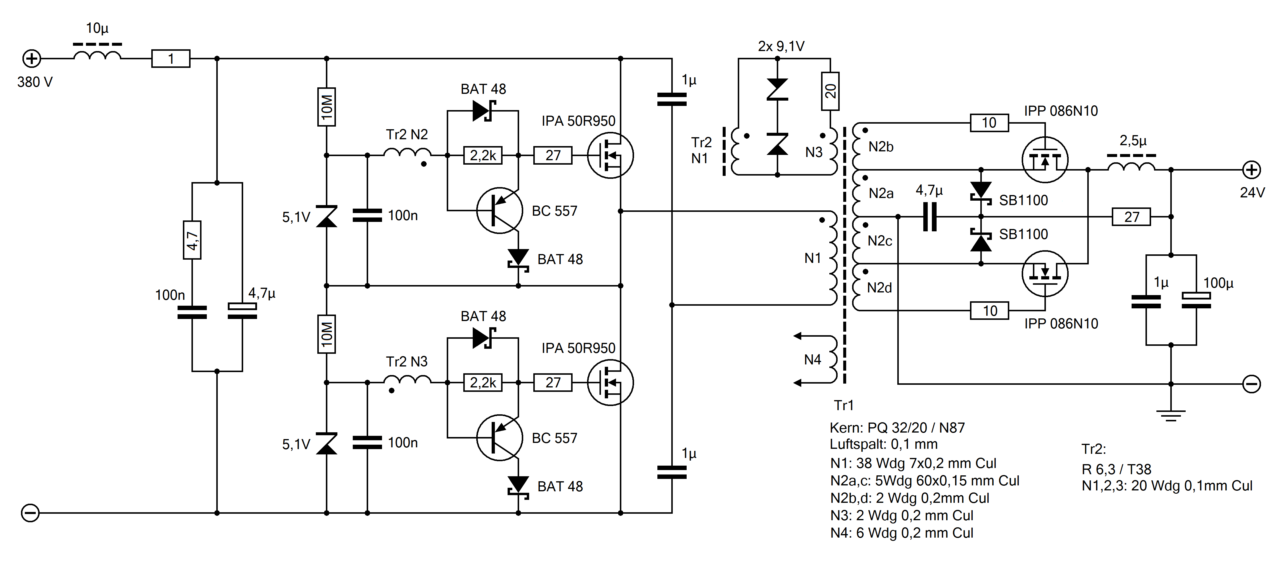

Der Gleichspannungswandler erinnert auf den ersten Blick an einen
elektronischen Halogentrafo. Es gibt aber einen fundamentalen
Unterschied: Die Mitkopplung geschieht nicht strom - sondern
spannungsgesteuert, so daß die Schaltung nicht auf eine Mindestlast
angewiesen ist. Und da die Mitkopplung aus dem Haupttrafo kommt, sind

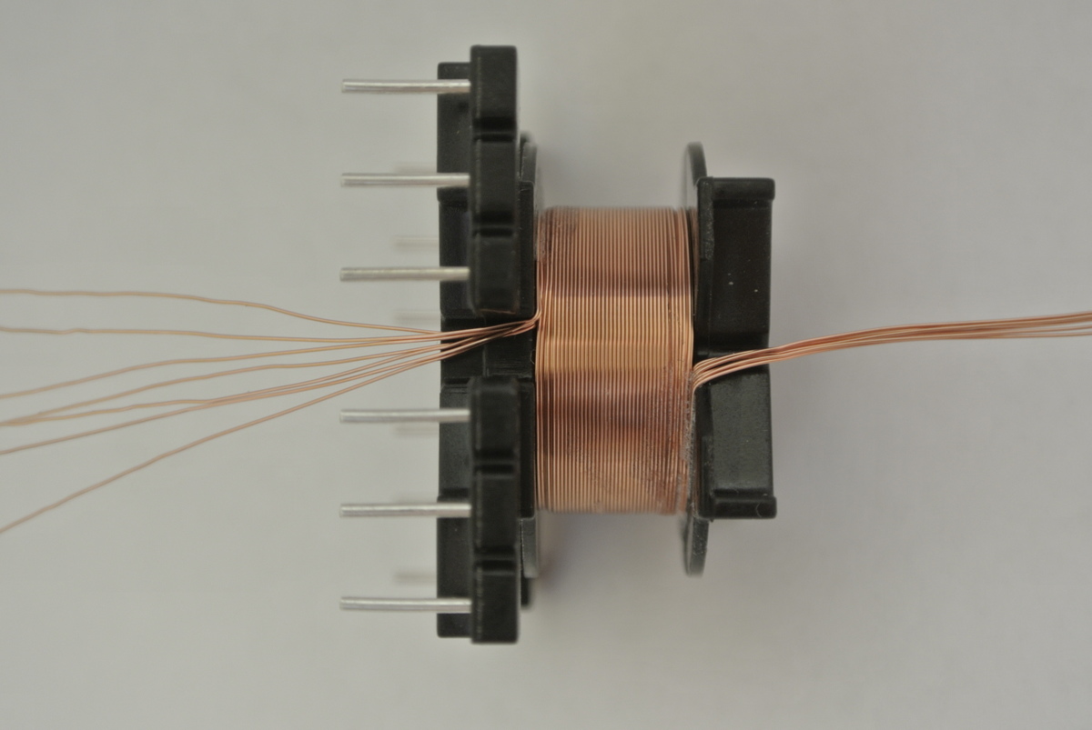

auch parasitäre Schwingungen in diesem höchst unerwünscht. Die Lösung
des Problems ist die Primärwicklung, wie sie auf dem Foto zu sehen ist.
Eine knifflige Sache, aber der Aufwand lohnt sich. (Die Primärwicklung
zu verschachteln brachte dagegen nichts).
Der Wandler ist temporär kurzschlussfest; Für eine träge Sicherung
reichts.
Getestet habe ich das Teil bis 180 Watt. Mit Ventilator müßte das als
Dauerlast möglich sein. Im geschlossenen Gehäuse wie im Bild sind 100
Watt kein Problem. Vielleicht sogar 120. Ich habs noch nicht so
ausführlich durchgetestet.
Ich freue mich auf Eure Resonanz, Sven.
Das ist ein sehr schönes Gerät geworden. Man sieht auch die durchdachte
Platzierung der Bauteile auf der Lochrasterplatine. Auch mechanisch sehr
gut umgesetzt.
Ich hätte nur ein Problem mit dem Wickeln der verschiedenen Wicklungen,
aber das muss wohl so sein, um mit wenigen Bauteilen eine optimale
Funktion mit hoher Volumenleistung (hohe Leistung auf kleinem Raum) zu
gewährleisten. Respekt.  :)

Hey Sven,
für das, dass du das ganze nur hobbymäßig betreibst kannst du sehr stolz
auf dich sein finde ich.
Ein Netzteil mit aktiver PFC kriegt man nicht mal eben so hin.
Warum hast du nicht E-Technik studiert?
Gute SMPS Entwickler sind leider rar.
Andrew T. schrieb:
> Die Polung des 3,3 uF Elkos und der 3  Dioden an Pin3 des PFC IC ist
> wirklich so gemeint? Sieht ungewöhnlich aus.
Im Datenblatt des LT1249 wird das genau erklärt.
Den Kondensator habe ich hinzugefügt. Nicht so zum Spaß. Mit Kondensator
gibt die Schaltung kein Geräusch mehr von sich.
