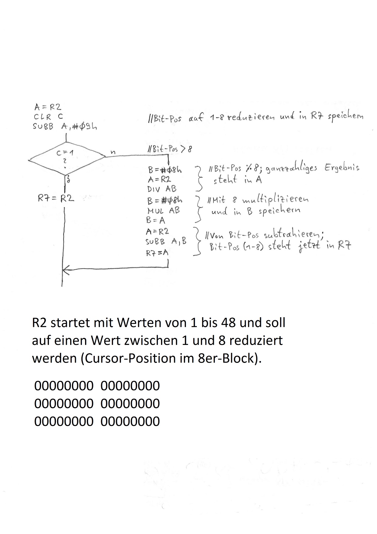

Vielleicht hat jemand von euch eine Idee wo hier der Fehler sein könnte:
Es kommt bei jedem zweiten Durchlauf zu einem falschen Ergebnis unten in
R7. Wenn R2 oben als Zahl "1" durchläuft (Cursor-Position links oben)
kommt abwechselnd 1 und dann 9 heraus. Bei Startwert "3" kommt
abwechselnd 3 und dann 10 heraus.
Ich habe alles probiert und die Opcodes stimmen 100%. Den Programmteil
verwende ich fast identisch sogar in einem anderen Programmabschnitt
erfolgreich, aber vielleicht nur weil der da immer nur einmal
durchläuft.
Dann zeig doch bitte deinen Assembler-Code als Text und nicht deinen
Pseudo-Code als Bild.
Wass genau soll dein Code eigentlich erreichen. Sieht nach einer etwas
verqueren Modulo-Funktion aus, bei der das Ergebnis laut Kommentar im
Bereich 1-8 statt im Bereich 0-7 liegen soll. Wenn du stattdessen bei 0
zu zählen beginnen würdest, dann ließe sich dein gesamter Code
wahrscheinlich ersetzen durch
mov a,r2
anl a,#7
dann wird wohl dein clr c vom Beginn doch nicht so im Code stehen.
> durchläuft.
Dann liegt es an der Hardware! Foto vom Aufbau und Schalplan sowie
Boardfile hier hochladen!
