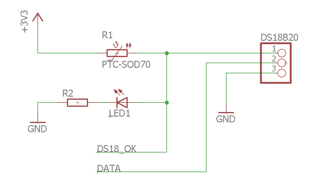

Ich habe mir einmal Gedanken gemacht über die Kurzschlusssicherung. Ich
weiß nun nicht ob dies so funktioniert. Als Kurzschlussicherung denke
ich da an Selbstrückstellende Multifuse Sicherungen. Ich habe zur
Sichtkontrolle noch LED vorgedacht.
DS18_OK würde ich über einen µC Pin einlesen und sollte er low gehen
würde ich den DATA Pin sofort auf Z legen damit der DS18 darüber keine
Parasitäre Spannung bezieht und ich eine Info bekomme.
Ist dieses Konzept so umsetzbar?!
Mir ist bewusst das ich dann für jeden DS18 einen separaten Pin
benötige, da ich aber einen STM32 benutzen mag, hab ich eigentlich noch
mehr als genug I/O zur Verfügung und brauch damit nicht zu geizen.
von Stefan F. (Gast)
Diese Sicherungen haben einen beträchtlichen Innenwiderstand. Prüfe, ob
der für deine Anwendung nicht zu hoch ist.
In die 3,3V Stromversorgung würde ich solche Sicherungen nicht
einschleifen. Höchstens VOR den Spannungsregler, damit die 3,3V stabil
bleiben.
> bleiben.
Das ist natürlich ein Argument. VOR den Spannungsregler wollte ich sie
eigentlich nicht setzen, da ich ja eine Benachrichtigung über einen
Ausfall wollte.
Ich kann natürlich für den DS18 Strang einen eigenen LDO vorsehen, und
dann diesen schalten. Wäre natürlich auch eine Möglichkeit.

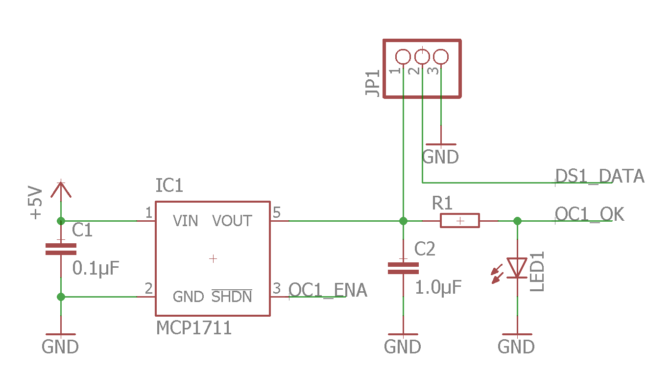

Rene K. schrieb:
> Was noch offen ist:
> - Sämtliche Sensoren Kurzschlussfest auslegen (wie?!)
Eine simple Überstromsicherung für die Sensorik:
MCP1711
Dieser Spannungsregler gibt es als 5V und 3,3V Ausführung und ist
kurzschlussfest. Nehme den als Stromversorgung je Kanal und mit dem
"SHDWON" Eingang kannst Du den Ausgang auch noch schalten.
1 IC, der alles macht.
Kosten: 25..40ct je Kanal:
http://www.mouser.at/Search/Refine.aspx?Keyword=mcp1711
von Rene K. (xdraconix)
> MCP1711
DAS ist ne genial Idee!
Im Grunde genau das was ich gesucht habe. Hab da gleich mal nen
Schaltbild draus gemacht. Ich kann ja verschiedene Sensoren zu einer
Gruppe zusammenfassen, der MCP kann ja 130mA treiben, kurze Pulse sogar
bis 270mA.
Übrigens scheint er ja noch recht neu zu sein?! Zumindest finde ich ihn
bei MC noch nicht einmal in deren Footprint Library - hab dann mal
gleich einen gemacht. Hab ich im Anhang mit dran gehangen falls ihn
jemand braucht.

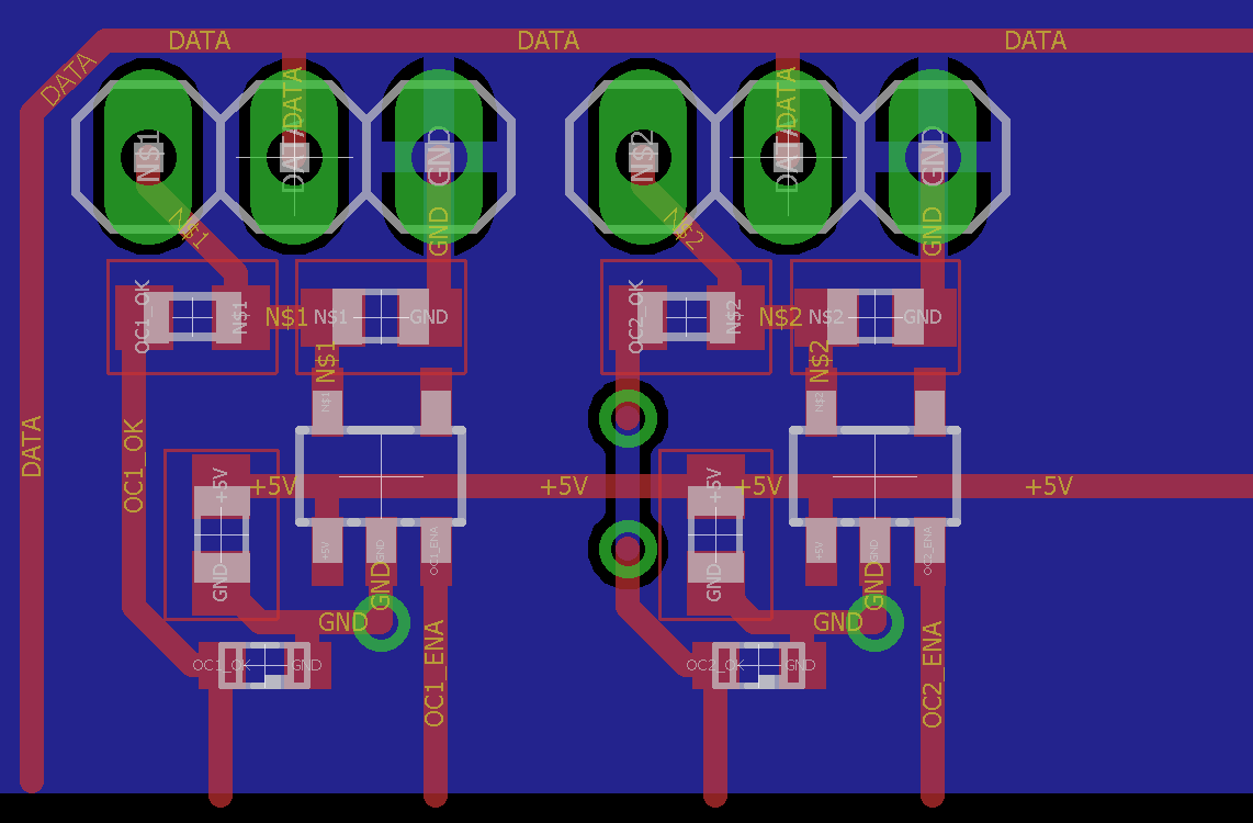

Also das Thema Temperaturen und Kurzschlussfestigkeit ist nun vom Tisch.
Der MCP1711 läßt sich sogar richtig schön routen, sogar schön modular.
Einzigst eines muss ich beachten:
Für die DS18B20 muss ich natürlich, um sie auseinander halten zu können,
eine Möglichkeit mit einbinden, die einzelnen Sensoren "anzulernen" so
das ich sie einzeln durch ihre ID auslesen kann.
