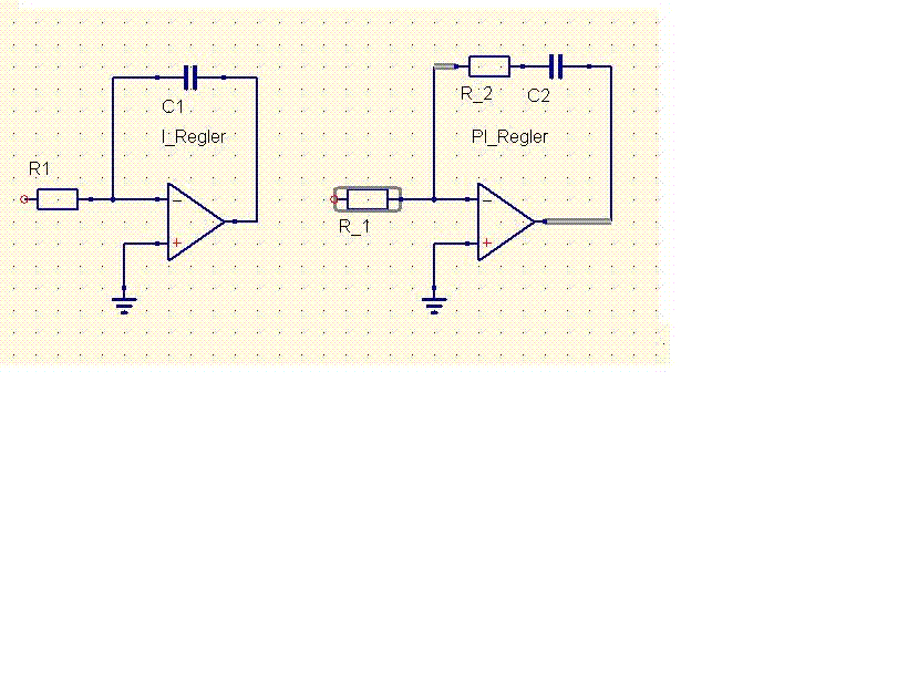

Jetzt hab ich aber mal noch eine andere Frage. Ich habe jetzt einen
TS912 rail to rail gefunden. Den kann ich aufs Breadboard stecken. Dazu
habe ich auch einen Funktionsgenerator und ein Oszi. Damit würde ich
jetzt gerne einen I-Rageler und einen PI-Regeler simulieren. Da ich mit
den Reglern am Anfang stehe wollte ich mal fragen ob mir für den Anfang
jemand Widerstandswerte und einen C wert geben kann. Damit ich mir
einmal das Integral von einem reinen I- regler auf dem Oszi darstellen
kann. Und einmal von einem PI-regler.
Und falls das keine I und PI-regler sind korigiert mich Bitte und zeigt
mir Bitte wie richtig ist.
von Konstantin (Gast)
I-Regler:
R1 = 10k
R2 = 10k parallel zu C1 (nicht eingezeichnet)
C1 = 4n7
Fg = 3300Hz
v = 1
PI-Regler:
R1 = 10k
R2 = 47k parallel zu C2
C1 = 1n
Fg = 3300Hz
v = 5
Nachtrag: Beim PI-Regler meinte ich natürlich C2 = 1n (Schreibfehler).

von Michael H. (h_m)
> C1 = 4n7
Danke hat Super geklappt, jetzt bin ich aber auch noch bei dem D-Anteil
am verzweifeln. Wenn ich jetzt nur Den D-Anteil mir anzeigen lassen will
dann wäre das doch ein C parallel zu R1 (10K)  und R2 (10K) V=1 oder ?.
Hier bekomme ich kein wirkliches signal  Raus, was wäre den hier für ein
> wert um es einmal zum bilde zu bringen
R2 = 2x 10k in Reihe schalten und dazwischen einen 4n7 nach GND
schalten. Wenn frequenzbestimmende Bauteile in der Gegenkopplung sind,
dann wirken sie doppelt so stark (12dB/Oct. statt nur 6dB/Oct.).  :)
