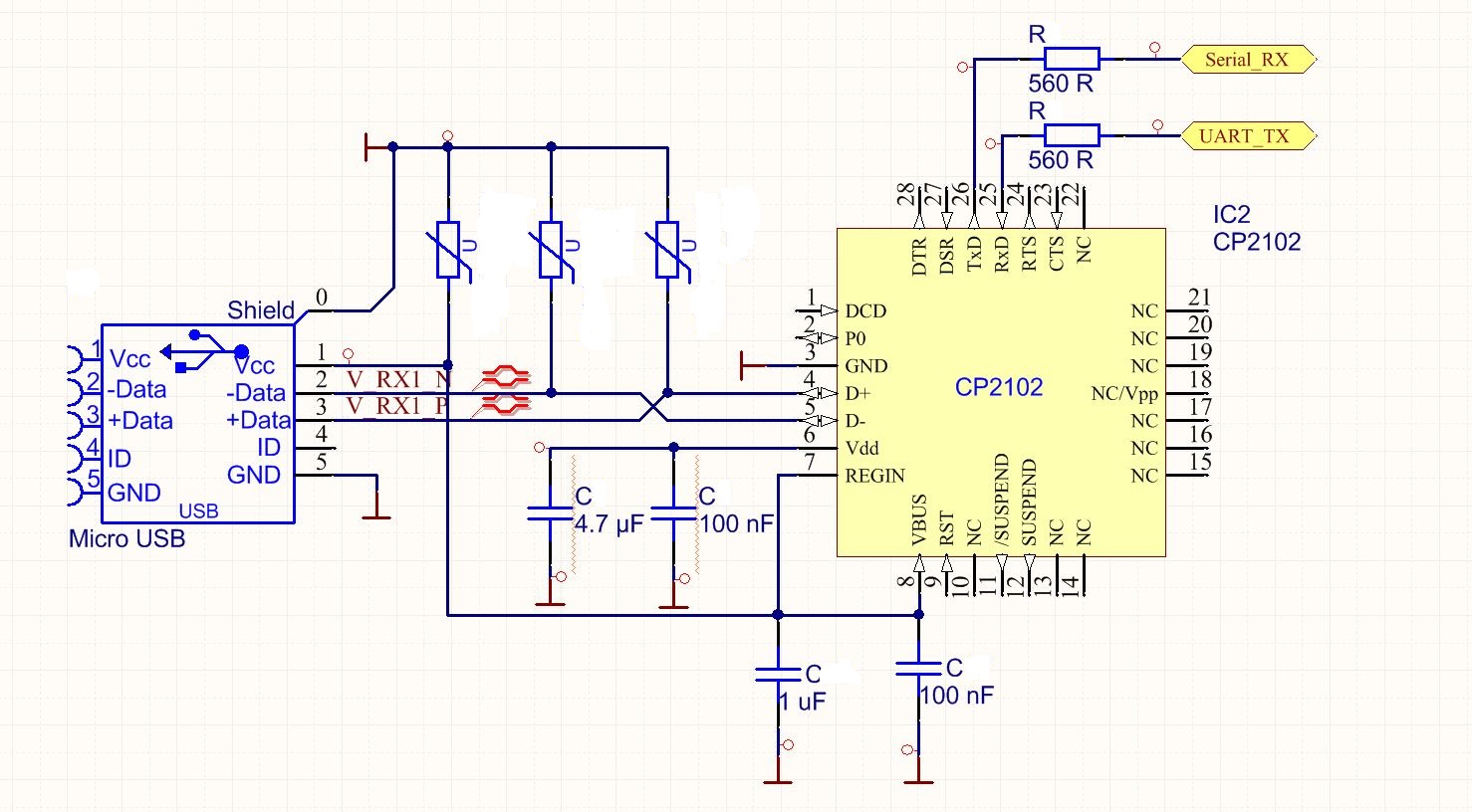

Hallo alle zusammen,
mir stellt sich gerade beim Schema zeichnen eine Frage. Ich wollte
gerade den USB to UART (CP2101) verdrahten als ich mich gefragt habe
welche Speisung am besten wäre.
Es gibt die Option der USB Speisung wie in Bild 1 zu sehen oder im
Datenblatt auf Seite 20. Dabei dachte ich mir dass es am einfachsten
wäre diese Speisung zu wählen da ich dabei ganz einfach auf die zwei
Kapazitäten verzichten kann, da ich schon einen Spannungsregler verwende
von 5V auf 3V. Also Grundgedanke war bei dieser Speiseart einfach den
VDD 3V Pin nicht zu kontaktieren.
Das wäre doch eine einfach und solide Idee ohne sich hochfrequente
Störungen einzuhandeln, oder? Kann man so machen, oder?

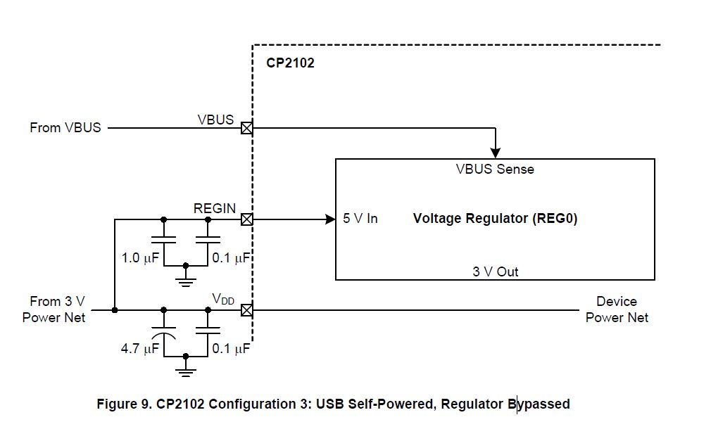

Es gibt aber noch auf S21 (Bild 2) die Möglichkeit der USB Self-Powered,
Regulator Bypassed. Da verstehe ich nicht welchen Vorteil mir diese
Verschaltung bietet. Da ich ja schon 5V und 3V auf meinem Board habe
wäre es kein Problem diese Option zu verwenden, jedoch benötige ich dann
die zwei Kapazitäten mehr und habe Angst dass ich dadurch Hochfrequente
Störungen auf mein 3V Netz bekomme.
Also die Frage an euch, welche Vorteile Bietet mir Bild 2 und natürlich
welche Nachteile Handel ich mir dadurch ein?

Da der CP2102 "Fremdspannung" an den seriellen Datenleitungen auch wenn
er keine Versorgungsspannung hat, würde ich wann immer möglich die
Speisung via USB machen.
Ich glaube nicht. Die 3V braucht der Chip ja auch intern um sich selbst
zu versorgen. Aber für Kondensatoren ist im Chip nicht genug Platz,
deswegen extern nötig.
Zum Beispiel wenn die Nachfolgende Schaltung auf keine Fall Spannung vom
USB über Tx Ausgang des Chips bekommen soll, solange deren
Stromversorgung ausgeschaltet ist.
Beim Arduino Nano ist das z.B. ein Thema. Weil dessen USB-UART diese
Bypass Funktion nicht unterstützt, hat man dort zwei Schutzwiderstände
in die seriellen Leitungen eingeschleift. Wenn der Arduino Nano einen
CP2102 mit Bypass Funktion und einen 3,3V Regler hätte, könnte man auf
diese Widerstände verzichten.
OP
Aber da steht doch TO 3V. Also da kommen 3V aus dem CP2102 Chip raus die
ich verwenden kann für irgendwas. Wenn ich die nicht will aber über USB
den Chip versorgen dann muss ich ja die 3V nicht abgreifen und kann
somit ja auch die Kapazitäten weg lassen oder?
Ja das verstehe ich da ich dem Chip ja die 3V liefere. Aber irgendwie
habe ich den Vorteil nicht verstanden. Denn wenn ich wie oben den Chip
mit der USB Spannung versorge und die 3V nicht abgreife habe ich doch
das selbe ,oder?
Stehe ich gerade derart auf dem Schlauch?!
Danke für eure/ deine Hilfe

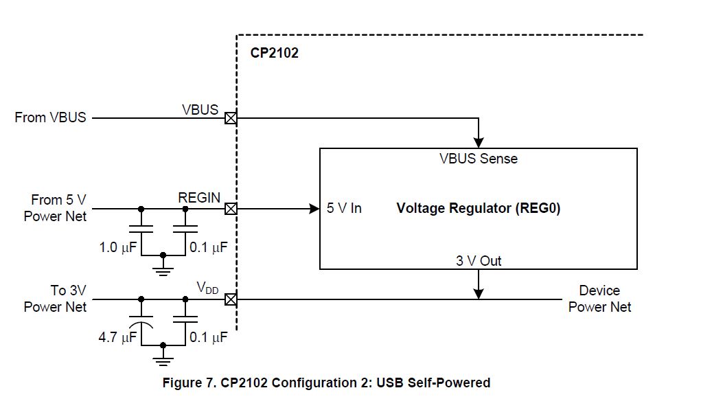

Das ist "Self Powered", das ist nicht Speisung via USB.
Sieh Dir das Datenblatt nochmal genau an.
Abbildung 6 auf Seite 19 zeigt "USB Powered", d.h. Versorgung via USB.
Die Abbildungen 7-10 (Seite 20 und Seite 21" zeigen "Self Powered", d.h.
Versorgung mit einer eigenen Spannungsquelle.
Die Varianten mit "Regulator Bypassed" unterscheiden sich von den
anderen beiden dadurch, daß hier eine externe Speisung mit 3.3V
angenommen wird, während in den Fällen ohne "bypass" der Regulator im
CP2102 die 3V zur Verfügung stellt.
Wenn Deine Platine ein eigenes Netzteil verwendet, und 3 V zur Verfügung
stellt, dann kannst Du die "Regulator Bypass"-Variante verwenden, wie
sie in den Bildern 9 und 10 zu sehen ist.
Wenn Dein Netzteil nur 5V zur Verfügung stellt, musst Du eine Variante
von Bild 7 bzw. 8 auswählen.
Der Unterschied zwischen 7 und 8 bzw. 9 und 10 ist das Verhalten bei
angeschlossenem USB aber abgeschaltetem Netzteil. Wenn das bei Deinem
Gerät auftreten kann, musst Du Bild 8 bzw. 10 verwenden.

OP
Rufus Τ. F. schrieb:
Ok ja das versteh ich.
Wenn du nun mein Bild betrachtest "Bild3_USB-Powered" Dann verwende ich
die USB Spannung von 5V. Bei diesem Aufbau würde mir der Chip 3V zur
Verfügung stellen, oder? Die muss ich ja nicht verwenden, könnte es
aber.
Welcher Vorteil habe ich das ich den Chip mit dem vom Netzteil
liefernden Spannung versorge? Weil wenn es keine Vorteile gibt kann ich
ja auch Variante "Abbildung 6 auf Seite 19 zeigt "USB Powered", d.h.
Versorgung via USB" wählen, oder?
Ok, dieser Fall tritt bei mir nicht auf.
> Auf die Kondensatoren aber solltest Du auf keinen Fall verzichten.
Wenn Du den Baustein mit Deinem eigenen Netzteil versorgst, ist er trotz
angeschlossenem USB-Kabel nur dann mit dem PC verbunden, wenn das
Netzteil eingeschaltet ist.
Das ist beispielsweise bei Druckern eine übliche Vorgehensweise, der
Drucker ist trotz verbundenem USB-Kabels natürlich nur "da", wenn er
auch an ist.
Versorgst Du den Baustein via USB, den Rest Deiner Schaltung aber nicht,
dann ist bei abgeschaltetem Gerät der Baustein immer noch mit dem PC
verbunden, was je nach Anwendung zu Irritationen führen kann - die
Software "sieht" den Baustein, aber es funktioniert nichts ...

OP
Auf jedenfall erstmal ein riesen Dankeschön an @Stefan U. und @Τ.
Fireflys für eure Hilfe und super Erklärungen!! :) Doch nun noch eine
Frage: :D
Stefan U. schrieb:
> Ergänzend zu Rufus Τ. Fireflys Beitrag möchte ich noch ergänzen:
> Umgekehrt kann es in anderen Anwendungen jedoch gewollt sein, daß das
> USB Device mit dem PC Verbunden bleibt auch wenn man die
> Spannungsversorgung des Gerätes aus schaltet.
> Zum Beispiel mein heißgeliebter Arduino Nano. Da benutze ich den USB
> Port, um Debug Meldungen auszugeben. Firmware hochladen mach ich über
> ISP.
> Da der USB-UART Chip vom USB Kabel vesorgt wird, geht meine USB
> Verbindung beim Power-Cycle nicht verloren. Mein Terminal Programm
> bleibt verbunden.
Dieses Szenario trifft sehr gut auf meine Anwendung zu. Das ist gut das
du das mir so erläutert hast. Ich wäre wahrscheinlich sehr genervt
gewesen wenn ich dann beim Testen meiner Schaltung andauernd einen
Verbindungsabbruch gehabt hätte :D Somit ganz klar ab jetzt, meine
Schaltung „muss“ "USB Powered“ sein.
Aber so wie ich die Schaltung oben gezeigt habe und mal aufgebaut, kann
ich das doch super machen oder? Das ist die Schaltung nach Abbildung 6
auf S19, nur das ich keine Verbindung zu dem 3V Netz habe, da ich ja
sowieso schon 3V vom Netzteil habe.
Soweit alles gut, oder?
> So oder so brauchst du trotzdem immer die Kondensatoren am 3V Ausgang,
> da er auch zur Versorgung des Chips selbst benötigt wird.
Jo das Verstehe ich nun auch ganz gut :) aber das wäre ja nach meiner
Beispielschaltung „Bild3_USB-Powered.jpg“ auch gegeben.
Persönliche Seite
In Deinem Schaltplan hast Du die Signale "UART_TX" und "Serial_RX"; Du
bist Dir im Klaren darüber, daß Du die in umgekehrter Reihenfolge an die
UART Deines µC anschließen musst?
Das "UART_TX"-Signal geht an den RXD-Anschluss Deines µC, und das
"Serial_RX"-Signal kommt vom TXD-Anschluss Deines µC. Sicherheitshalber
solltest Du auch in dieses Signal einen Serienwiderstand einbauen, sonst
wird Dein CP2102 bei getrennter USB-Verbindung aber mit Strom versorgtem
µC über diesen Pin mit Spannung versorgt.
Findest Du "UART_TX" / "Serial_RX" nicht auch ein bissen uneinheitlich?
OP
Ja da hast du recht mit dem Widerstand. Das ist doch gar sehr
unsymmetrisch. Sind die 560 Ohm genügend gewählt?
An das Tx und Rx habe ich gedacht. Man sieht leider nicht die restliche
Schaltung, dort erkennt man das ich weiter hinten am µC dann gewechselt
habe.
Was ich mich noch frage, das mit dem Vdd 3V Pin den ich nicht verbunden
habe aber die Kapazitäten natürlich bestücke sollte einwandfrei gehen,
oder?
> Sicherheitshalber solltest Du auch in dieses Signal einen
Schadet nicht. Der CP2102 kommt allerdings einwandfrei damit klar, er
braucht keinen Schutz. Alle anderen mir bekannten USB-UART Chips
bräuchten den Widerstand.
"Voltage on any I/O Pin or RST with respect to GND: 5,8V"
Die maximale Spannugn hängt bei diesem Chip ausnahmsweise nicht von der
Versorgungsspannung ab. Das habe ich nicht nur dem Datenblatt entnommen,
ich weiß es auch aus praktischer Anwendung. In die Eingänge fließt kein
Messbarer Strom, wenn der Chip keine Versorgungsspannung hat.
OP
Super, aber sicherheitshalber und wenn es ja nicht schadet plane ich die
zwei Widerstände mal mite in.
Dann würde das fertige USB Powered gebilde so aussehen. (habe extra zur
Veranschaulichung die TX und RX vertauscht).
So sollte das alles klappen denke ich.
