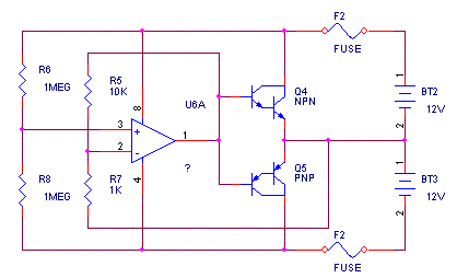

Hallo, für ein Projekt muss ich zwei 12v Bleiakkus in Serie laden, diese zwei sind zwar altersgleich, doch ein leichter Drift ist bemerkbar. Ich habe schon öfters solche Equalizer gesehen, nur würde ich gerne etwas Geld sparen und diese selber bauen. https://www.nothnagel-marine.de/product_info.php?info=p3563_Lade-Balancer-24V-3A--Equalizer-fuer-12V-Akkus--Batterien-in-Reihenschaltung--Ladebalancer--Lithium--Blei--Wet--Gel--AGM--Equaliser.html Hat evtl. einer von euch eine Idee wie diese Schaltung ausschauen kann. Bräuchte diese ebenfalls für 2 Stk. 6V Kann die Schaltung im Anhang funktionieren?

Patrick S. schrieb: > Kann die Schaltung im Anhang funktionieren? Was soll die Schaltung im Anhang denn dun ausser die eine oder andere Led mit < 0,1mA dunkel funzeln zu lassen?

Deine Schaltung kann vielleicht zwei Knopfzellen balancen (Wenn man die LEDs weglässt, deren Flussspannung macht dir gehörig einen Strich durch die Rechnung), aber mit 10k wirst du bei einem ordentlichen Bleiakku keinen Blumentopf gewinnen.

Patrick S. schrieb: > Kann die Schaltung im Anhang funktionieren? Ja, wenn Du in Reihe zu den vorhandenen superhellen LEDs (ca. 5000 mcd) noch je eine Optokoppler LED einfügst. Die Optokopplertransistoren schalten in Darlingtonschaltung je einen BD135. In Reihe zum BD135 wird ein 100 bis 470 Ohm Widerstand geschaltet und das alles parallel zu je einem Akku (Emitter je an einen Minuspol). Dein 24V Ladegerät sollte auf jeden Fall eine Ladeendspannungsbegrenzung aufweisen. Sobald während, oder am Ende des Ladevorgangs eine Unsymmetrie auftritt, wird der zu große Ladestrom über die Widerstände an dem entsprechenden Akku vorbeigeführt.

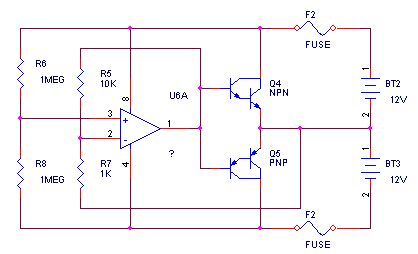

Diese Schaltung könnte aber funktionieren

Patrick S. schrieb: > Diese Schaltung könnte aber funktionieren Kann sogar funktionieren. Wäre aber sehr unsicher, weil keine Balancer-Widerstände eingebaut sind an denen Spannung abfallen und verheizt werden kann. Außerdem werden Referenzspannung und Messspannung nicht an das gleiche Potenzial angeschlossen.

Patrick S. schrieb: > Diese Schaltung könnte aber funktionieren Schauen wir mal: Annahme die untere Batterie wird entladen. Dadurch wird der inv. Eingang des OPs immer negativer, der OP-Ausgang wird über die Rückkopplung also immer positiver. Irgendwann ist er so positiv, daß Q4 anfängt durchzusteuern und dann die obere Batterie entlädt. Geschieht das zu schnell, dann macht er quasi einen Kurzschluss was zu einer kurzen Verpuffung führt und dann: funktioniert die Schaltung nicht mehr. Ansonsten entlädt sie immer die Batterie mit der höheren Spannung. Ein wie oben schon genannter zusätzlicher Widerstand zwischen Batterie und den Leistungstransistoren könnte für eine längere Lebensdauer sorgen. ps: Ein brennendes Boot soll ziemlich unschön sein, vor allem wenn man drin sitzt.

Patrick S. schrieb: > Das ist nicht das Problem es gibt Geräte die 12v benötigen und 24v Somit > entsteht eine ungleiche Belastung des System die ich mit ca 500m -1A > ausgleichen will. Dann fehlen da 12Ohm zwischen OP und Batterie, wenn der Strom auf 1A begrenzt werden soll.

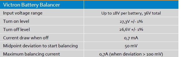

Die Schaltung für ein aktives balacing ist eigentlich ganz einfach. Zwischen den 24Volt und den 12Volt Anschluss kommt ein Wandler der je nach Ansteuerung Step up oder Step down macht. Als Fertigmodul mit angeblichen 5Ampere ab 22€ im Handel. Leider konnte ich dem Ding nicht einmal deutlich mehr als 1Ampere entnehmen. Mfg Michael
#5209255
Wenn man die Anleitung der Vanner - Balance liest, ist dort leider nur ein Abwärts Wandler drin. Das disqualifiziert das Gerät für viele Anwendungen. Bei mir im Schiff, hat der Generator z.B. eine 12V Lichtmaschine und kann damit leider die 24V nicht laden. Mfg Michael
In Solar-Foren wird die Meinung vertreten, dass ein Balancer nicht notwendig ist. Manche schreiben, solche Balancer benutzt zu haben und dass sie keinen Nutzen darin sehen. Und: keines der mir bekannten Solar-Regler benutzt Balancer.
michael_ohl schrieb: > Wenn man die Anleitung der Vanner - Balance liest, ist dort leider nur > ein Abwärts Wandler drin. Das ist richtig. Die Kisten sind dazu da, um aus z.B. LKW-24V 12V für Verbraucher zu gewinnen. Laden muss man immer mit 24V. Aber du kannst mit einem DC/DC Wandler aus 12V 24V machen und damit die Batterien laden. https://www.ebay.de/itm/Auto-12V-zu-24V-DC-DC-Step-Up-Spannungswandler-Konverter-Regler-Converter-Boost/252736352779
Patrick S. schrieb: > Diese Schaltung könnte aber funktionieren WEnn Du noch je einen 12 Ohm 17W Drahtwiderstand in die Kollektorleitung der jeweiligen Q4 , Q5 ergänzt: Dann funktioniert sie sogar gut und vor allem sicherer. Du erreichst dann bis zu 1A Balancierstrom, und das machen die etablierten Hersteller ebenfalls: https://www.victronenergy.com/upload/documents/Datasheet-Battery-Balancer-EN.pdf
Der "Ladungsausgleicher" von Fraron https://www.fraron.de/batteriemanagement/ladungsausgleicher-batteriebalancer-5a-fuer-24v-36v-48v-batteriesysteme/a-85859408/ kann genau das egal welche der beiden 12V Batterien geladen wird die andere wird mitgeladen. Beim Entladen einer von beiden 12V Batterien wird die andere mit entladen. Leider konnte ich nicht mehr als gut 1A Ausgleichsstrom messen. Brauchen könnte ich so etwas mit 70A Lade / Entladestrom. mfg Michael
#5210179
Michael O. schrieb: > Brauchen könnte ich so etwas mit 70A Lade / Entladestrom. Weil: michael_ohl schrieb: > Bei mir im Schiff, hat der Generator z.B. eine 12V > Lichtmaschine und kann damit leider die 24V nicht laden. Oder? Dafür wäre ein Aufwärtswandler erforderlich. Und wenn Du zusätzlich auch kräftig bestromt 12V ziehen können willst, ein Abwärtswandler. Ein synchroner, bidirektionaler Buck-Boost für beides ginge nur, wenn Du während des Up Betriebes (LiMa) keinen Down Betrieb (starke 12V Verbraucher) bräuchtest. Also ansonsten zwei Wandler für hohe Leistung. Die Ausgleichsladung hat mit Deinen Wünschen aber IMHO nix zu tun, und o.g. Fraron könnte man dazu schon verwenden.
#5210180
Außer, Du würdest die 12V von der LiMa zapfen.
Das verstehe ich jetzt auch nicht, warum wenn die Lichtmaschine läuft ich nicht auch an 12 Volt 40 Ampere verbrauchen soll? Kommt dann natürlich deutlich weniger bei den Akkus an um zu laden. Interessanter ist das der 2 kW Wandler dann auch mit meist geringer Last laufen soll um die Kühlschränke laufen zu lassen und für ein paar Lampen und anderes. Gelegentlich soll auch mal in der Kombüse was gekocht werden ohne gleich den 11kW Generator anzuschmeißen. Meist reicht dafür der Wandler. mfg Michael
