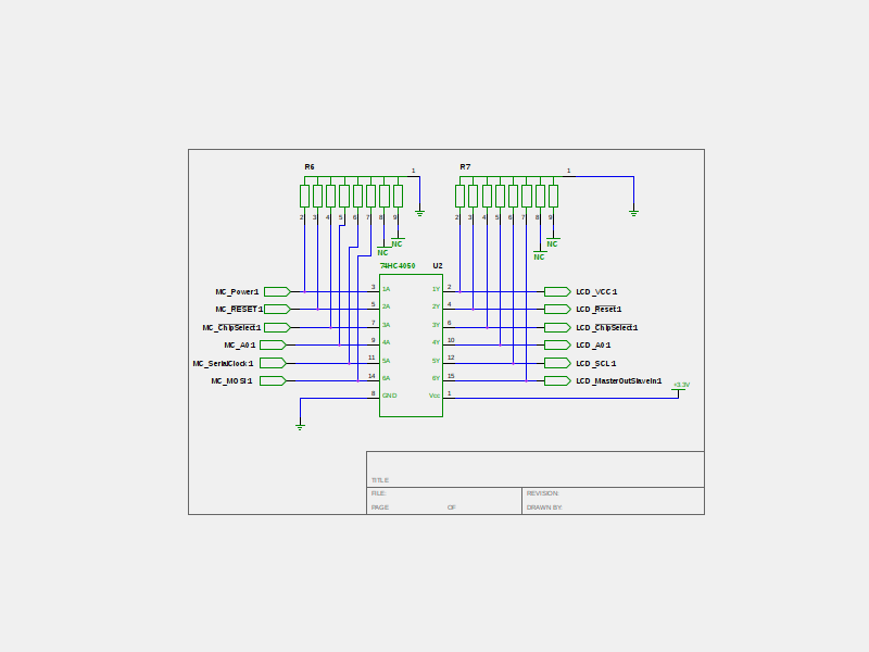

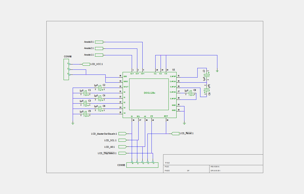

Guten Abend,
ich habe im Bezug auf den 1. Teil vom Betreff eine kleine Bitte:
Bitte schaut mal über die Schaltpläne und teilt mir mit wenn ich da
Schaltungs-Technische "Denkfehler" in den Schaltplänen haben sollte.
Zu meiner etwas merkwürdigen Beschaltung habe ich allerdings auch etwas
zu erläutern, ehe es los geht:
Natürlich wird immer nur in einem der beiden Sockel für die
Mikrocontroller zur zeit ein Mikrocontroller stecken.
(Die Alten Typen dienen Hauptsächlich als Platzhalter und um mich zu
erst mit alten Typen wie ATmega8 und Atmega16 warm zu machen, ehe ich an
die Neueren Typen gehe: Basis-Features zu erst, um den Überblick nicht
sofort zu verlieren, sondern auf die Basis-Features aufbauend die
neueren Features später hinzu zu erlernen.)
Die eingebaute SPI-Schnittstelle wird bei Beiden Gehäusen verwendet,
zzgl. PD1 für das Einschalten der Versorgungsspannung vom LCD, PD2 für
den Reset des selben, dann kommen noch PD3 für ChipSelect und PD4 für A0
ins Vertrauen, alle 6 benötigten Verbindungen wie sollte es auch anders
sein über den 74HC4050 zum LCD geführt.
Die Widerstandsnetzwerke habe ich zwar eingezeichnet, sie sollen jedoch
zu nächst weg bleiben, da sie - dank Buchsenleisten - ggf. (im
ausgeschalteten Zustand versteht sich) nach einander hinzu gesteckt
werden. Ein paar Jumper die die Leitungen unterbrechen sind
hauptsächlich da zu da um Strommessungen mit dem Multimeter zu
ermöglichen.
Der Schaltplan ist leider in mehrere Blätter aufgeteilt, ging leider
nicht anders, sorry dass ich es als *.zip angehängt habe - leider habe
ich erst zu spät die Schaltfläche >>Weitere Datei anhängen<< gesehen -
die zip habe ich nicht mehr weg bekommen. (An die Admins bzw.
Moderatoren: kann die zip irgendwie wieder entfernt werden?)
Es würde für mich mit meinen geringeren Einkommen schlicht nicht zu
finanzieren sein, müsste ich bei Leiterplatten aus Entwurfsfehlern
lernen. Daher kann ich mir bei Leiterplatten-Bestellungen keinen Fehler
leisten.
Ich habe schon Monate mit Fehlersuche am Steckbrett verbracht, daher ist
es wahrscheinlich dem Einen oder Anderen durch meine Wortwahl schon
aufgefallen, ich habe langsam mit ein wenig Frust zu kämpfen.
Liebe Grüße,
karnortc85.

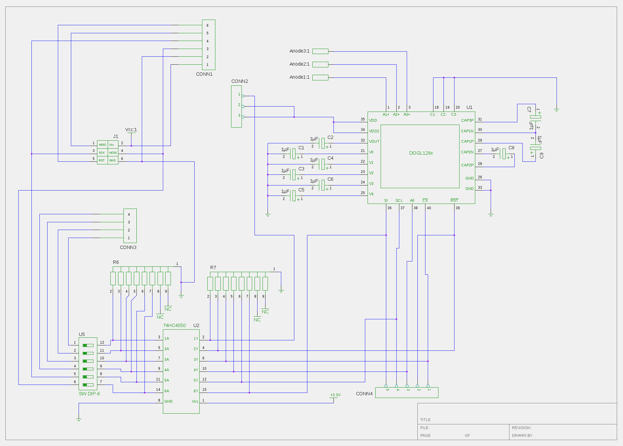

von Stefan F. (Gast)
> lernen.
Und jetzt sollen wir Dir beim Geldsparen helfen...

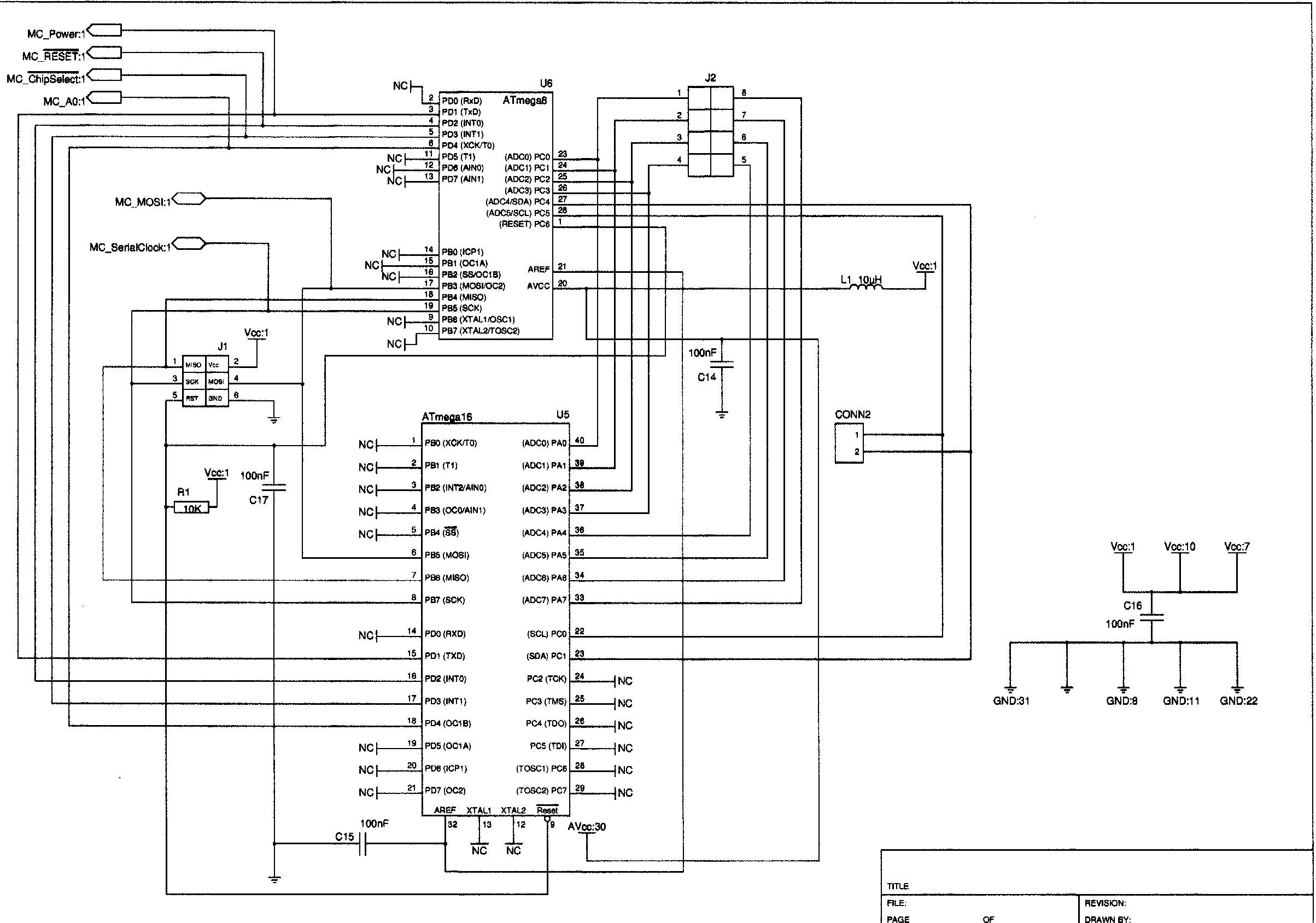

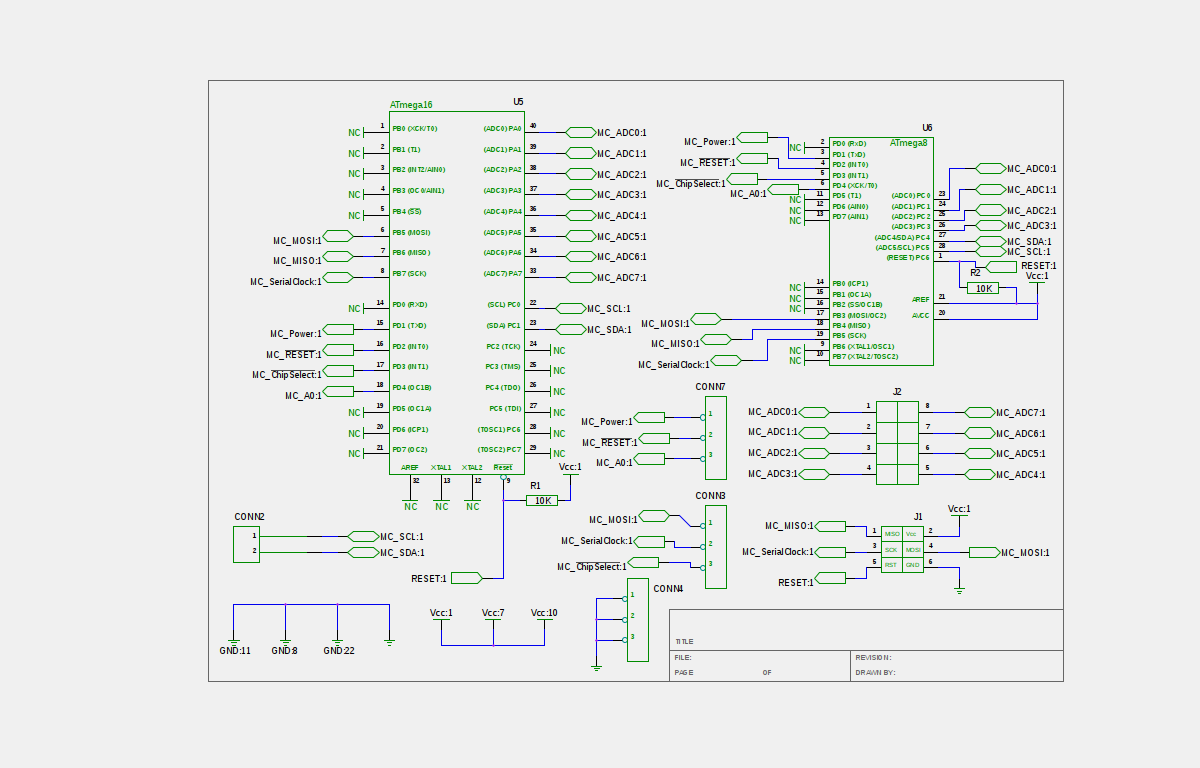

Was du da gezeichnet hast, ist ein Suchbild ohne Zusammenhänge. Das
schaue ich mir nicht weiter an.
Denke mal über Abblock-Kondensatoren nach.
Und wenn wir eine PLATINE bewerten sollen, dann solltest du den Plan der
PLATINE auch zeigen.
Das nehme ich dir nicht ab. Dann hättest du nämlich Fehler wie die
direkte Verbindung von AREF zu VCC, die völlig fehlenden
Abblockkondensatoren und ferner die fehlende Induktivität an AVCC nicht
gemacht.
Schau dir doch mal hier das Mega8 Tutorial an:
https://www.mikrocontroller.net/articles/AVR-Tutorial
Da wird genau das alte Mega8 Schlachtschiff benutzt - zum Glück
pinkompatibel mit Mega 48-328.

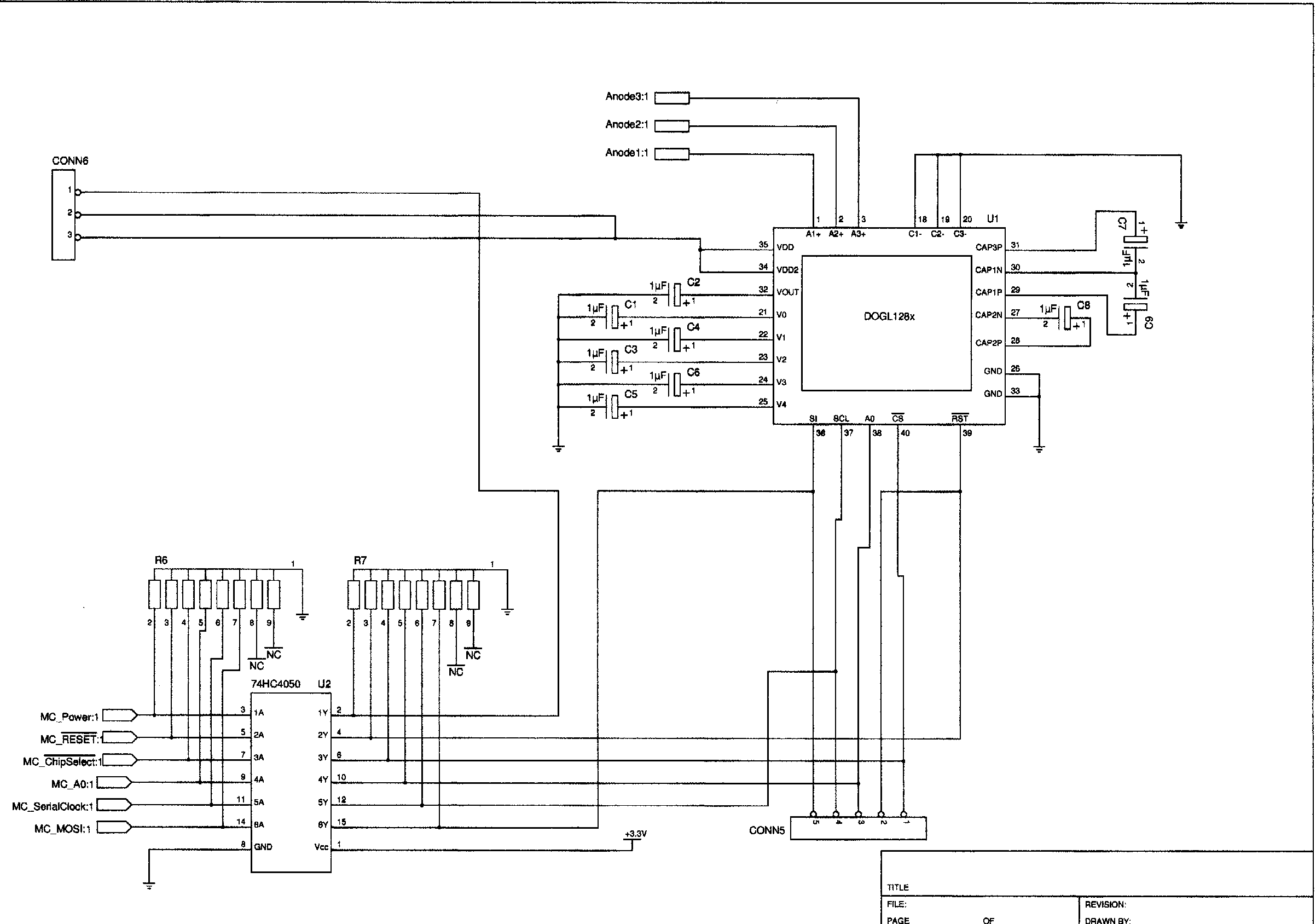

von Arne B. (karnortc85)
Hallo Leute,
zu der Tatsache das ich bereits nach ca. 3/4 Jahr vergeblich mit
Grafik-LCDs experimentieren an einem Mega16, vergessen hatte wie man das
Hardware-Mäßige SetUp für ADCs beschalten muss, kann ich nur sagen:
Okay mein Fehler, hätte mir nicht passieren dürfen.
Das mit dem Fehler mit den Abblockkondensatoren ebenso.
Bei beiden ist mir eben Aufgefallen dass ich es mir bis eben mit
einzugestehen vermochte, offenbar habe ich mich wegen des sich auf das
Grafik-LCD festbeißens etwas mehr als nur den Verstand verloren.
Da gebe ich zu das war nicht gut.
Bezüglich der Aufmachung der Schaltpläne, musste ich erst etwas
Experimentieren ehe ich heraus fand wie ich grössere Schaltpläne in noch
erkennbarer Auflösung als png erhalten kann um sie zu posten: aus gschem
heraus drucken und als png wieder einscannen. Ärgerlich wegen des
Aufwands und der Bildgröße aber EAGLE habe ich nicht zur Verfügung,
Target unter GNU/Linux wäre mir neu usw.
Ich hänge die neuen pngs mal an, da sind dann auch mehr Stromlauflinien
eingezeichent, deren Mangel ja ein Kritikpunkt an den ersten
Schaltplänen war, ganz ohne Schaltplan übergreifende Netznamen und das
Weglassen im Sinn gehabter Steckerleisten für Oszilloskop Messungen ging
das dann doch nicht.
Der 3. Schaltplan mit den Festspannungsreglern ist dabei gleich
geblieben.
Gruß Arne B.
von Karl M. (Gast)
Arne B.,
warum sind bei AVcc verbunden ? Das macht so keinen Sinn.

Im übrigen sollte ich mal besser erwähnen, dass ich mit den LCDs der
DOGL-Serie in Verbindung mit den 74HC4050 etwas immer wieder
festgestellt habe was mich mittlerweile an mir selber zweifeln lässt:
Obwohl ich 5 Volt am Eingang des Pegelwandlers hatte und die als dessen
Versorgungs-Spannung angelegten 3,3 Volt am Ausgang und deswegen auch an
den LCD Pins für die Versorgungs-Spannung an lagen habe ich mit meinem
Multimeter nur 5-10 µA messen können.
Hätten es nicht die im Datenblatt erwähnten 320 µA sein müssen?
Oder sehe ich da etwas falsch? - Das Display hat jedenfalls NICHTS
angezeigt, keinen Pixel.
Wenn ich den Innenwiderstand errechnete und statt des LCDs eine
entsprechende Ansammlung in Reihe geschalteter Widerstände hinter den
Pegelwandler schaltete flossen 320µA.
Liebe Grüße Arne B.
Welchen Innenwiderstand? Der typische Eingangsstrom ist beim ST7565
Displaycontroller etwa 1µA pro Eingang, solange man mit der Spannung an
den Dateneingängen nicht höher als VCC des Display geht. Das sind
hochohmige CMOS Eingänge, zumindest beim DOGM128.
Wenn du hingegen das Display mit 3,3V speist, aber 5V über
Vorwiderstände auf die Dateneingänge gibst, fliesst ein beträchtlicher
Strom über die Eingangsklemmdioden ab.
Nun mal angenommen die Dateneingänge bekommen (da zwischen z.B. ATmega16
und Dateneingängen der Pegelwandler sitzt) auch 3,3 Volt.
Dabei ist mir eben beim vergleichen der Datenblätter vom EA DOGL128-6
und EA DOGM 128X-6 etwas "Merkwürdiges" wieder ins Auge gesprungen:
    Jeweils auf der ersten Seite (ebenso groß geschrieben abgetippt wie
es da steht, um nichts zu verfälschen):
        EA DOGL128: POWER SUPPLY: SINGLE SUPPLY 3,0V TO 3,3V (TYPICALLY
320µA)
        EA DOGM128: POWER SUPPLY: SINGLE SUPPLY 3,0V TO 3,3V (TYPICALLY
270µA)
Das scheint mich Irritiert zu haben (widersprüchliche Angaben Displays
vs. st7565r ?!?).
im Datenblatt des st7565r auf Seite 22 unten etwas von I/O PIN ITO
Resister Limitation
darunter eine Tabelle mit Ohm-Werten.
Wenn ich mal wüsste wofür ITO steht- könnte ich damit evtl. besser klar
kommen.
Die gemessenen 5-10µA waren tatsächlich weiter hinten im Datenblatt des
st7565r (S. 58 mitte) zu finden, was mir sagt, dass ich die Tatsachen
vor lauter Definitionen und überfliegen nicht gefunden habe.
Z.B. die Unterschiedlichen MPU-Serien (6800 und 8080), an und für sich
müsste mir all das schon peinlich genug sein, befürchte aber dass das
dicke Ende da noch kommt, ehe ich mal wieder erkenne was wesentlich ist.
Da die Schaltung eben bei einer Platine später nicht mehr so leicht zu
ändern ist, ist mir wichtig dass ich da keine Verdrahtungs-Fehler mehr
drin habe wenn ich die Platine fertigen lasse.
Die Firmware auf den Mikrocontrollern wäre einfacher zu ersetzen (neu
Flashen).
Liebe Grüße, Arne B.
von Boris O. (bohnsorg) Benutzerseite

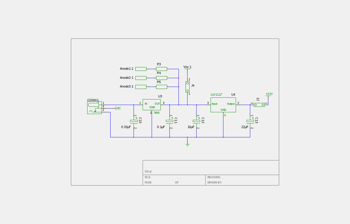

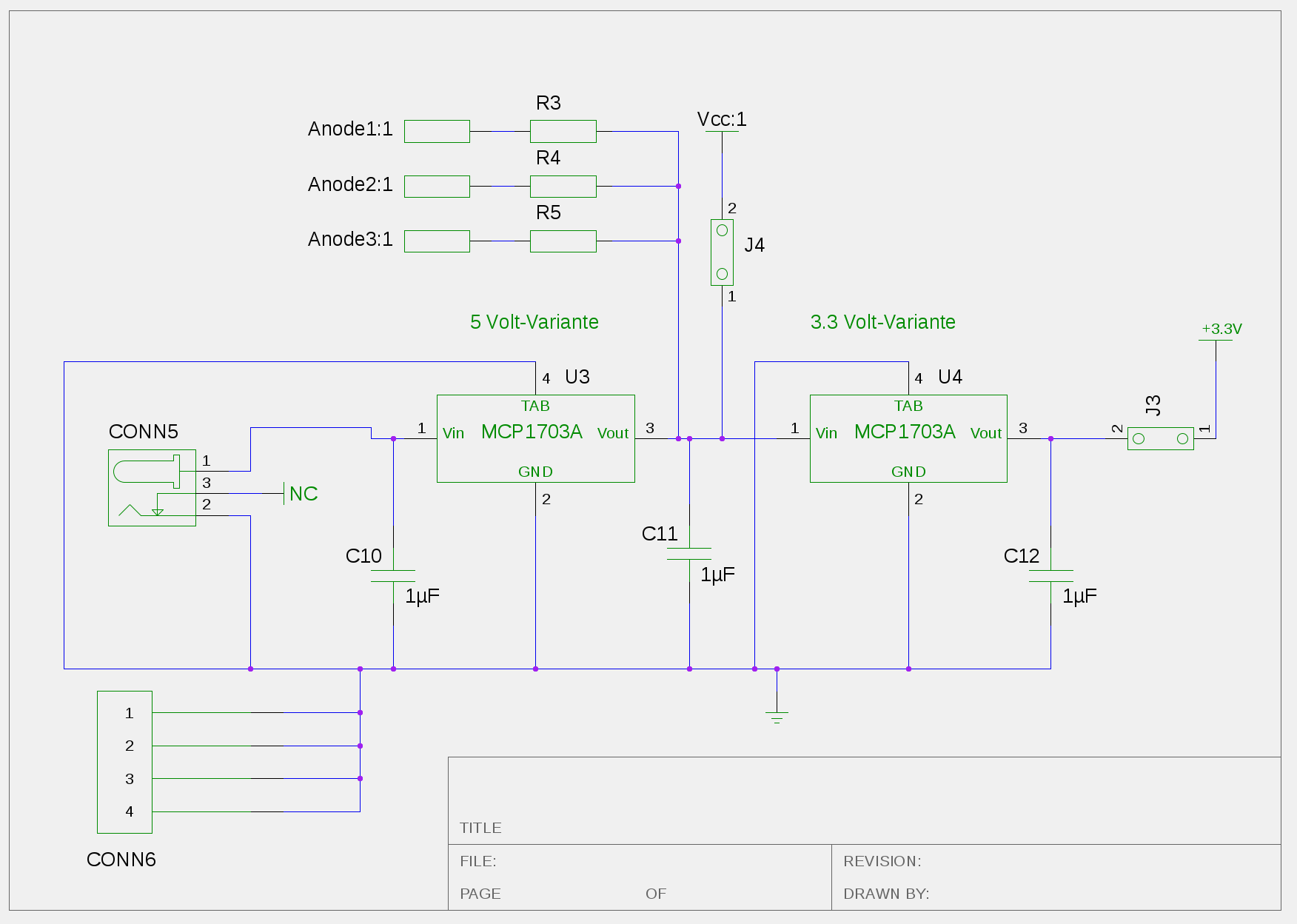

Die Spannungsversorgung (7805 und LM1117) kommt mir etwas altmodisch
vor. Es gibt bessere LDO-Regler, selbst bei Reichelt, soetwas wie dem
MCP1703 von Microchip Technologies. Und weil du im Bereich <10mA
arbeitest sind 1,2V Drop Out schon happig. Die Elektrolyts machen ohne
Platinenlayout nicht wirklich Sinn, da etwa C11 und C12 elektrisch
parallel geschaltet sind. Ein 100nF gepolten Kondensator würde ich nicht
mit einem 10µF ebenso gepolten nebeneinander anbringen, das wird zu
groß. Ein paar Keramikkondensatoren, gerade <=1µF genügen vollauf (vgl.
Datenblatt, load regulation/ minimum capacity).
Die beiden µCs würde ich über Adapterplatinen anbinden. Das vereinfacht
das Routing immens. Ansonsten gibt es ja so Verschachtelungstricks der
Gehäuse, bspw. den einen im DIP und den anderen versetzt dazu im SOIC
oder innendrin im quadratischen Minigehäuse. Vielleicht soll auch mal
Tiny aufgesteckt werden oder ein 32bit-Prozessor oder ein
Konkurrenzprodukt.
Die von anderen angesprochene Verbindung von AVCC mit Induktivität
zwecks Unterdrückung von Störgrößen halte ich für einen Platzhalter. In
deinem Schaltplan hat die Leitung ja nur verbindenden Charakter und auf
der Platine hingegen realweltlichen. Eine offene Leitung ohne bestückten
zweiten µC mit der Induktivität »irgendwo« ist eine ziemlich gute
Hallo Leute,
nach ein Paar Tagen in denen ich z.T. nicht klar denken konnte und
einigen hin und her überlegen, habe ich noch mal ein Paar Fragen:
Ich habe mich davon überzeugen lassen ein Paar MCP1703 (einen in der 5
Volt und einen in der 3,3 Volt Ausführung) als Ersatz für die alten
Linear-Regler (7805 und LM1117) verwenden zu wollen.
Da komme ich schon zu meiner 1. Frage:
Habe ich das richtig verstanden, dass wenn man beide nah neben einander
platzieren will, man zwischen beiden nur einen 1µF Keramikkondensator
gegen Masse bräuchte?
Da ich mich für welche im SOT-223 Gehäuse entschieden habe, derartige
aber noch nie verlötet habe, kommt mir auch schon eine 2. Frage:
Kann man die Dinger auch mit einem "normalen" Feinlötkolben löten, oder
braucht man dafür unbedingt eine Heissluft-Lötstation inkl. Stencil und
Lötpaste (hoffentlich nicht)?
Die Stencil Variante, würde bei Eurocircuits ja zusätzlich kosten und
die LDO-Regler sind die einzigen SMDs, die ich derzeit eingeplant habe.
So viel dazu.
Das mit den Adapterplatinen erscheint mir als gute Idee. Im derzeitigen
Planungs-Stadium habe ich dafür 2 Stiftleisten vorgesehen und einen
6-Poligen DIP-Schalter um das Display von Programmier-Vorgängen der
Mikrocontroller trennen zu können. Dabei bin ich mir jedoch nicht
wirklich sicher, ob aufbauten auf Streifenraster-Platinen Resten (ja ich
habe bei mir noch welche gefunden), nicht eine teilweise Antennenwirkung
entfalten können.
Da würden jedoch neben jeweils einem Stützkondensator, je einem
Mikrocontroller, und der Analog-Aussenbeschaltung auch ein Paar
Stiftleisten zum Herausführen Platz finden.
Auf der in Planung befindlichen Platine, würde weiterhin die
ISP-Schnittstelle vorhanden  sein, aber auch ein Paar Jumper und
Stiftleisten für den Fall, dass ich etwas mittels Oszilloskop oder
Multimeter messen muss/will. Das Display per Buchsenleisten und der
Pegelwandler natürlich auch.
Bezüglich der Schaltpläne: Mit Zugeschnitten meine ich dass ich nach dem
PNG-Export die Grossen Ränder weggeschnitten habe, nur um keine
Irritationen aufkommen zu lassen.
An Mikrocontroller die maximal 3.3 Volt vertragen, habe ich wie mir
gerade in den Kopf kommt derzeit noch nicht gedacht. Da ich aber noch
nicht bestellt habe, könnte ich das derzeit jedoch noch einplanen, wie
denkt ihr darüber?
Okay nach etwa einer Woche warten, noch keine Antwort.
So langsam begreife ich, dass ich mit einem Teilthema im falschem
Board/Unterforum gelandet sein könnte (Versorgung mit Logik-Spannung
scheint doch eher bei Analoge Elektronik und Schaltungstechnik hin zu
gehören).
Ein dezenter Hinweis nach dem Motto: "Da wende dich doch bitte eher an
das Entsprechende Board hier im Forum ... ", hätte diese Erkenntnis
offensichtlich doch sehr beschleunigt aber jetzt komme ich ja so langsam
von selber drauf.
Der Andere Teil hingegen der mich interessieren würde, scheint unter den
Tisch gefallen zu sein:
Ob die Beschaltung mit dem Pegelwandler und dem LCD  Hardwaremäßig so
richtig ist oder ich da etwas Wichtiges weiterhin übersehe.
Für den Fall dass Infos fehlen: So bald mir mitgeteilt wird was fehlt
reiche ich es selbstverständlich nach, kein Thema.
Was die Frage ob es besser sein könnte auch an mit 3,3 Volt betriebene
Mikrocontroller gleich mit zu denken anbelangt: Ich bin mir da immer
noch nicht ganz im Klaren, ob es sich empfiehlt oder nicht. Sich später
darüber selbst in den Hintern beissen zu wollen, ist ja bekanntlich
nicht zielführend, von daher ... .
Liebe Grüße,
Arne B.
von S. R. (svenska)
Ich bastle ja meist entweder auf dem Steckbrett oder mit Kupferlackdraht
auf Lochraster. Da kann man Fehler auch nachträglich beheben...
Da ich weder mit MCPs noch mit DOGMs gearbeitet habe, kann ich dir
konkret auch nicht helfen. Dafür finde ich in deinem Konzept zwei
grundlegende Dinge schlecht.
Der Ansatz "Universalplatine für mehrere Controller" ist Verschwendung
von Platinenfläche und Geld. Fange mit einem an und arbeite damit.
Der Ansatz "mit alten Controllern anfangen und dann hocharbeiten" ist
zumindest innerhalb der AVR-Familie Verschwendung von Gehirnwindungen.
Mit den Dinosauriern wird nichts neues mehr entwickelt, und die
moderneren Controller sind einfach flexibler einsetzbar. Du musst die
Grenzen der alten Technik nicht lernen, denn du musst sie nicht
berücksichtigen.
Mein Tipp: Kaufe dir einfach einen billigen Arduino-Klon und lasse dir
eine Adapterplatine für das Display machen. Dann weißt du immerhin, dass
die Hardware funktioniert. Eine eigene Platine machen kannst du später
immernoch.
