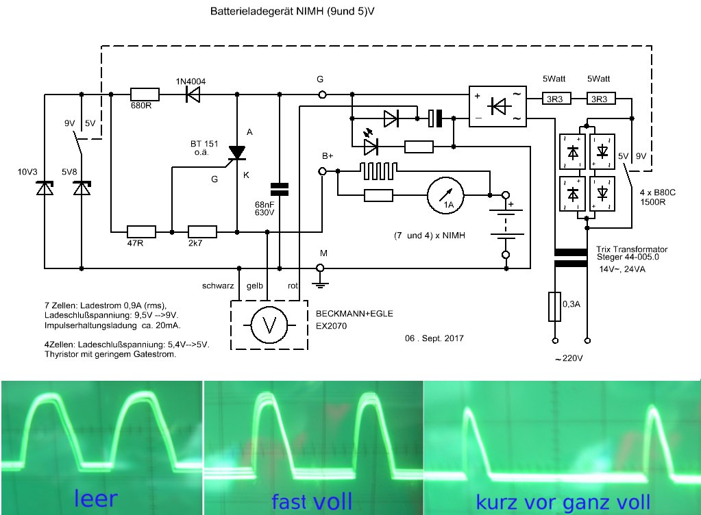

Klassischer Bleiakkulader. NiMH sollte man bei Ladeschluß abschalten.
#5136785
batman schrieb: > Klassischer Bleiakkulader. Ja! Hatte ich bereits erwähnt. Der Regler ist für einen Motorroller. NiMH sollte man bei Ladeschluß > abschalten. Tut er! Bei Ladeschluß schaltet der Akkulader völlig ab. Ich hatte zwar 20mA geschrieben, was aber nicht ganz hinkommt. Das war nur geschätzt. Er schaltet ganz klar ab! Nur nach einiger Zeit kann gelegendlich mal ein Impuls durchkommen. Das richtet sich mit nach dem Zustand des Akkupacks bzw. der Selbstentladungszeit der Zellen. Ich wollte jetzt nur nicht das Oszibild für's Ladeende mit einstellen. Da hätten sich wohl einige veräppelt gefühlt bei einem einzelnen waagrechten Strich für die Spannung.

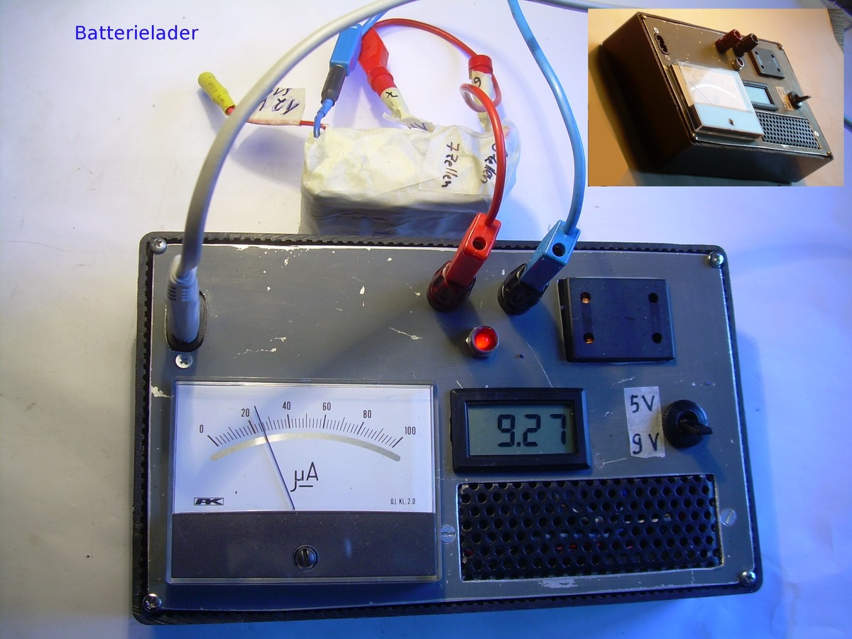

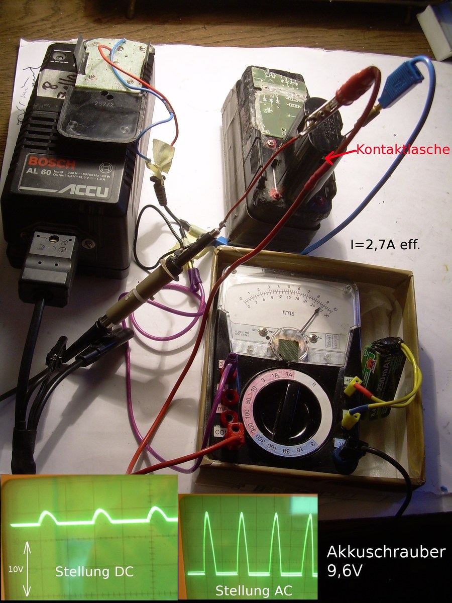

Noch mal was zum Thema: Erst wollte ich ja das Ladeteil von meinem alten Akkuschrauber (8 Zellen Baby NIMH) für die Aufladung der sieben Zellen umfunktionieren. Das ging aber nicht, da mit dem Versuchsaufbau (Bild) die Spannung nicht abgeschaltet wurde. Es wurde ständig weitergeladen...und das mit 2,7A eff. Die Abschaltung muß wohl irdendwie über die Temperatur erfolgen, zumal da noch ein dritter Kontakt am Batteriegehäuse vorhanden ist. Den Batteriesatz eingesteckt funktioniert die Abschaltung. Nach 'ner halben Stunde voll! Ursprünglich waren da mal NiCd-Zellen drin...so eine Zwischengröße Mignon/Baby. Jetzt sind acht 4000er NIMH Babys drin und das schon seit etwa zwei Jahren. Kaum zu glauben, daß die Zellen das verkraften. Ich habe schon reichlich mit dem Schrauber gearbeitet.

juergen schrieb: > Der Motorroller-Spannungsregler läd in der angegebenen Schaltung > (Anhang) mit ca. 1A zügig bis zur Ladeschlußspannung und dann mit > Erhaltungsladung weiter (Impulse von Zeit zu Zeit). Funktioniert für > meine Akkupacks (4 und 7 Zellen Baby NIMH) sehr gut, jedenfalls soweit > ich bisher feststellen konnte. Das Gerät ist heute erst fertig geworden. Warum posten Leute immer so einen Scheiss ? Ist heute fertig geworden, lädt Akkus sehr gut, aha. Was für eine grandiose Erfahrung aus diesem Satz spricht. Nickel(Metallhydrid/Cadmium) Akkus werden FUNDAMENTAL ANDERS geladen als Bleiakkus und LiIon. Bei NiMH/NiCd signalisiert die Spannung nicht das Ladeende, ein guter Akku hat meist eine niedrige Spannung, ein schlechter Akku meist eine hohe, und wenn ein Akku voll ist, steigt die Spannung nicht etwa weiter, sondern sie sinkt sogar etwas, es ist also GANZ SCHLECHT daran den Ladeschluss festzumachen. Wenn es dermassen an Grundlagen fehlt (die man auch problemlos hätte googeln können wenn man sich wenigsten ein winziges bischen für das Wohlbefinden der eigenen Akkus interessieren würde), kann man natürlich sagen: Ruinier' schön deine Akkus, sind ja deine, aber warum müssen solche Leute dann vollmundig ihren Schrott präsentieren ? Masochismus, jedem erzählen zu wollen, daß man von nix ne Ahnung hat ? http://www.dse-faq.elektronik-kompendium.de/dse-faq.htm#F.21.1
