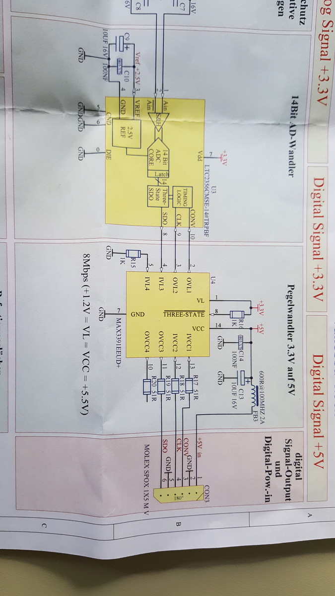

ich bin kurz vorm verzweifeln.
Kurz zu meinem vorhaben:
Ich möchte mit einem Atmega2560 digitale Werte eines externen 14bit
AD-Wandler einlesen(LTC2356-14) und diese auf einem Display an einem
Graph anzeigen lassen.
Wie SPI grob funktioniert, verstehe ich. Allerdings nicht wie ich 8bit
einlesen kann. Ich finde auch keine geeigneten Beispiele dazu im netz.

von Thomas (Gast)
So Hab gelesen....
Der hat mit einfachen SPI nicht viel zu tun.
Schau dir mal Seite 11 von 20 an.
SCK = Low -->
Steigende Flanke von CONV -->
im CONV High erste steigende Flanke von SCK -->
bei der dritten fallenden Flanke von SCK = D13 von SDO
bei der 16'ten  fallenden Flanke von SCK = D0 von SDO
SCK Takt 17 & 18 durchlaufen und gehen ins leere
(insgesamt muss SCK 18 mal Takten)
dann geht es wieder los
SCK = Low -->
Die erste Wandlung kannst du in die Tonne treten.
Also das ganze 2 x Durchlaufen. Dann ist die erste gültige Wandlung
durch
und du hast einen reellen Wert.
Das kannst du nur zu Fuss   ohne SPI lösen.
Mach das Ganze mit einer Statemachine...

von Matthias H. (streno)
Okay aber warum steht dann im Datenblatt auf Seite 1 3 Wire SPI
Compatible? Das war der Grund warum ich den AD-Wandler kaufte.
State Machine... so etwas habe ich noch nie gemacht. Enstpricht der
State dann quasi meiner CLK Sprich State 1=Low State 2=High State3=Low??
Ich versuche den Code mal zu schreiben und werde Fehler machen.
Vielleicht kannst du ja mal drüber schauen

Hier ein Bild meines Aufbaus ab dem AD-Wandler. Davor ist denke ich
alles richtig, da die Spannung am AD-Wandler messbar anliegt...
Kaum. Das ist der Schaltplan. Mit Aufbau meine ich den realen
Hardwareaufbau. Deinen Arduino + Kabel + AD-Wandler-Board.
>Davor ist denke ich
Denken? Du GLAUBST! Nur wenn du es gewissenhaft PRÜFST, kann es
vielleicht stimmen. Papier ist geduldig.
>Ich programmiere den Atmega nicht als Arduino, sondern in AtmelStudio.
OK.
>DIe UTFT Bibliothek habe ich mir nur umgeschrieben
Dieser komische Pegelwandler KANN im Einzelfall Probleme machen. Da muss
ich mal ins Datenblatt schauen.

Aber der MAX3391 ist mir nicht ganz geheuer. Diese bidirektionalen
Pegelwandler ohne Richtungsumschaltung sind tückisch! Da kann viel
schief gehen, denn dort sind diverse Tricks eingebaut! Bei
unidirektionalen Signalen sollte so weit wie immer möglich immer
unidirektionale Pegelwandler nehmen!
