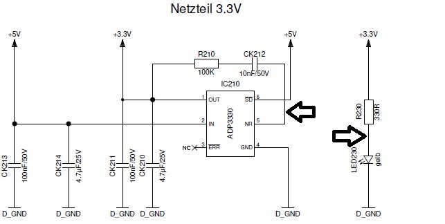

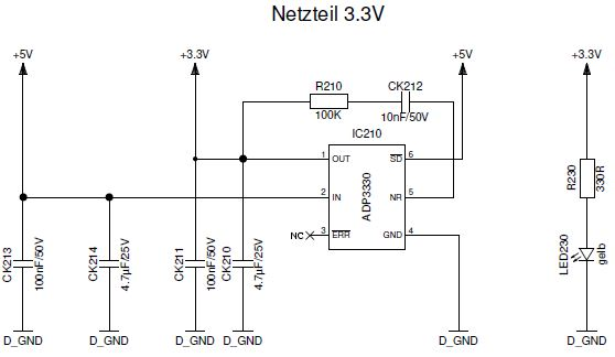

Hallo an alle,
ich habe Probleme bei einer Leiterplatte, die ich gerade während meines
Studiums im Zuge meiner BPP entwerfe. Im konkreten geht es darum, dass

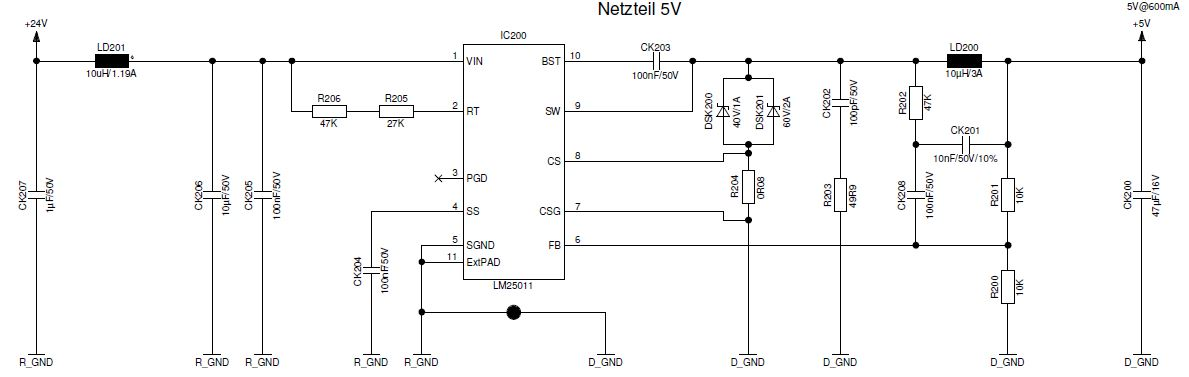

ich am Ausgang des Linearreglers ADP3330 2,2V anstatt der erwarteten
3,3V messe. Die Schaltung findet ihr im Anhang. Versorgt wird der
ADP3330 von einem LM25011 (Schaltregler). Schaltung ist auch im Anhang.
Beide Schaltungen für sich genommen funktionieren, allerdings nicht auf
meiner LP. Kann mir leider keinen Reim drauf machen. Auch nicht, ob es
überhaupt etwas mit dem LM25011 zu tun hat.
Die 5V vom LM25011 sind super glatt. Auch die 2,2V des ADPs habe ich mit
dem Osci nachgemessen und auch da schwingt nichts.
An den 3,3V  hängt zwar noch ein µC und CAN Hardware, allerdings hat die
gesamte Schaltung eine Stromaufnahme von 7,5mA. Somit schließe ich einen
Spannungseinbruch aufgrund zu hocher Last eigentlich aus.
Den ADP habe ich auch schon ausgelötet und ohne weitere Beschaltung
getestet> 3,3V waren zu messen> eingelötet> gleiches Problem.
Hat jemand eine Idee? Danke schon mal im Voraus ;)

OP #5098096
spess53 schrieb:
> Ich würde erst mal den 100µ am Ausgang entfernen.
du meinst CK211 (100nF)?
E-Bastler schrieb:
> Schau dir mal auf Seite 11 in dem Datenblatt die Hinweise zur
> Noise Reduction an. CK212 scheint zu gross zu sein
eigentlich steht da doch nichts über einen maximalen Wert, oder?
Habe den ADP übrigens auch mal direkt mit 5V aus einem externen Netzteil
Versorgt > selbes Problem :(
Gast #5098107
Ich sehe an der Schaltung kein Problem. Auch die CK212=10nF mit 100kOhm
in Serie sind mMn OK.
- Liegt ein Fehler im Aufbau vor?
- Wurde vielleicht ein ADP3330-2.5 eingelötet? [Edit: Hast du ja schon
geprüft.]
