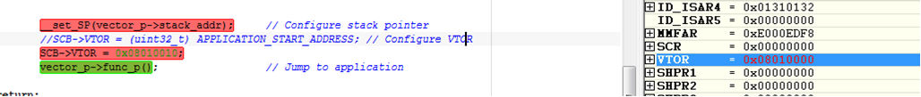

Wie soll ich es sagen? - Das Register VTOR nimmt den zusätzlichen Offset
nicht an!
Wie man im angefügten Screenshot sehen kann setze ich in den Int.Vektor
Adresse auf 0x08010010 und im Register selbt steht jedoch 0x08010000 .
Als Gegentest habe ich VTOR auf 0x08020010 gesetzt; im Register steht
aber "nur" 0x08020000.
Damit ist wohl die Ursache gefunden! - Nur der Grund ist mir nicht klar!
?:-O
Nali

Klappt nicht. Bitte Doku zu Cortex M lesen, die Vektortabelle hat
strengeres Alignment - IIRC 128 oder 256 Byte. Siehe VTOR.
Gast #5098310
When setting TBLOFF, you must align the offset to the number of
exception entries in the vector table. The minimum alignment is 32
words, enough for up to 16 interrupts. For more interrupts, adjust the
alignment by rounding up to the next power of two. For example, if you
require 21 interrupts, the alignment must be on a 64-word boundary
because the required table size is 37 words, and the next power of two
is 64. See your vendor documentation for the alignment details for your
device.
aus
http://infocenter.arm.com/help/index.jsp?topic=/com.arm.doc.dui0552a/Ciheijba.html
#5098313
Wenn das ein M4 Core ist, dann sind die Bits [6:0] reserviert.
Der Wert der nach VTOR geschrieben wird ist im Reset_Handler auch
maskiert:
/* Set the vector table base address */
pSrc = (uint32_t *) & _sfixed;
SCB->VTOR = ((uint32_t) pSrc & SCB_VTOR_TBLOFF_Msk);
Deshalb nimmt er die unteren Bit-Änderungen nicht an.
Siehe Cortex M4 UserGuide 4.3.4 Vector Table Offset Register.
Kommt hin ...
Alles was kleiner als 0x80 ist wird auf 0x00 "abgerundet".
Alles zwischen als 0x80 und 0xFF wird auf 0x80 "abgerundet".
Aus 0x08010037F wird also 0x080100300.
Aus 0x08020019F wird also 0x080200180.
0x080200500 bleibt bei 0x080200500 und 0x080200880 bleibt bei
0x080200880.
