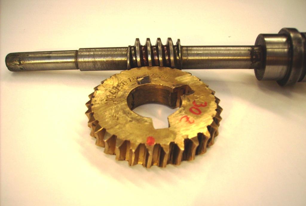

Ein Zykloidgetriebe ist koaxial und sieht gut aus, ein Schneckengetriebe
(Bild) ist preislich günstiger. Beide Getriebe kommen zügig auf ein
hohes Drehmoment. Ein Scheibenwischermotor mit Schneckengetriebe hat nur
ca. 250 Watt.
Aber Achtung. Nimm Dich vor der Selbsthemmung in Acht. Das
Schneckengetriebe hat nähmlich eine.
von Herbert B. (herbert_b)
Ach Du grüne Neune schrieb:
> Das
Nicht grundsätzlich -sonst würde man eine elektrische Servolenkung im
PKW bei Ausfall der Elektronik nicht von Hand bedienen können.
Herbert

von Ach Du grüne Neune (Gast)
Richtig. Bei einer Steigung größer 5°, meistens bei mehrgängigen
Schneckengetrieben anzufinden, sind diese nicht mehr selbsthemmend.

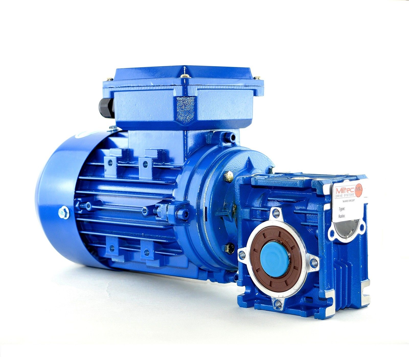

von Michael B. (laberkopp)
thomas B. schrieb:
> 20 cm r ungefähr von der motorwelle zur befestigung am Scheibenrand)
> Ich bräuchte ungefähr 50 - 80 kg kraft die den Kolben nach unten drückt.
> Jetzt suche ich dafür den passenden Motor
120 Nm, also ungefähr so einer:
http://www.ebay.de/itm/1-1kW-Three-Phase-Geared-Motor-Worm-Gearbox-/131929258755?var=&hash=item1eb798bb03:m:moKB2L_dZyaEYioVqCUgkAg
bei 1 Umdrehung pro Sekunde (du willst vermutlich langsamer)
Michael B. schrieb:
> Ebay-Artikel Nr. 131929258755
Dieser Motor macht 1500 1/min und ist mit einem Schneckengetriebe mit
der Untersetzung 1:25 ausgerüstet. Das ergibt eine Drehzahl von 60 1/min
(1500 / 25 = 60).
Spannung: 400V~ 3Ph
Leistung: 1,1kW
Drehmoment: 175Nm
Drehzahl: 60 1/min
Preis: 301,49 Euro

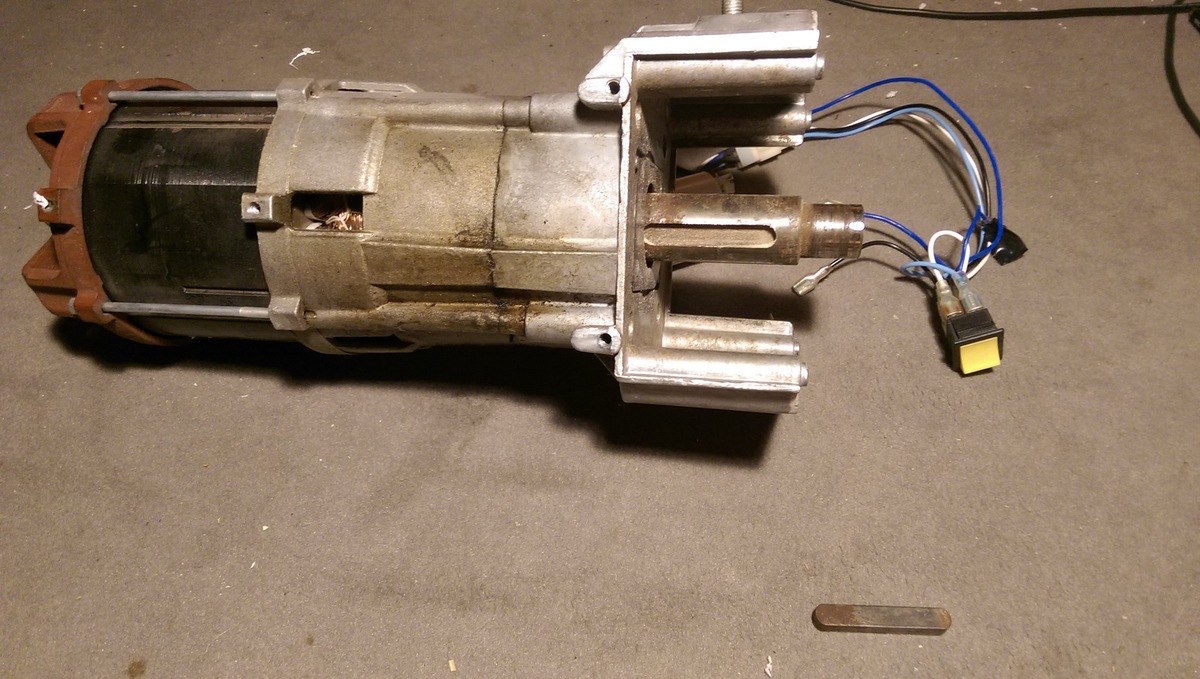

von Timo N. (tnn85)
Hab hier einen alten Motor aus nem Gardenline Leisehäcksler rumliegen.
Drehzahl ca. 40 U/min. Leistung k.p (müsste aber so um die 2kW haben.
Vielleicht wirst du in dem Bereich fündig.
Da dieser jedoch einen Kondensatormotor hat, also Wechselspannung
braucht, wohl für dich nicht so interessant.
Ich dachte nur falls es sich um ein Hobbyprojekt handelt, bei dem es
sehr auf die Kosten ankommt, kann man hier einen gebrauchten Häcksler
auseinanderbauen und den Motor verwenden. Getriebe ist ja auch schon
dran.

von Timo N. (tnn85)
> Doch, das ist sogar noch besser. Der TO will ja, wenn möglich, einen
> 230V Wechselspannungsmotor haben!
Achso. Ja hab wohl einen Beitrag von Ihm überlesen. Na dann wäre diese
Lösung doch perfekt. Voraussetzung ist halt, dass es sich um ein
Hobbyprojekt handelt und man die mechanische Verbindung durch Flexen,
Schweißen, Gewindebohren selbst herstellt.

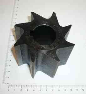

Die Motorwelle hat vorne einen Durchmesser von 32mm und eine Passfeder
für die Nut-Feder-Verbindung zu allem was man da aufstecken möchte. Hier
kommt im Häcksler normal die Messerwalze drauf.
Siehe:
https://assets.einhell.com/im/imf/300/902_233223/

Hier mal ein paar Bilder von dem Motor den ich meine.
Auf dem ersten Bild siehst du die Welle. Der dickere hintere Teil hat
einen Durchmesser von 32mm, der vordere dünnere hat einen von 25mm.
Das Gehäuse könnte natürlich stören, sollte aber mit der Flex auch
abzutrennen sein.
Außerdem siehst du den Kondensator (das weiße Teil rechts) für die
Steinmetzschaltung für den Asynchronmotor/Kondensatormotor.
Auf dem zweiten und dritten Bild siehst du die Nut in der Welle. Auf dem
dritten Bild auch die Passfeder, die in die Nut eingelegt wird und so
ein paar Millimeter aus der Welle herausschaut.
