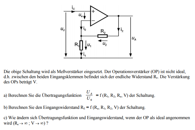

Hallo, ich brauche Hilfe bei der Berechnung der Übertragungsfuntion einer OPV-Schaltung, wobei der OPV als reales Bauteil angenommen wird. Im Internet gibt es nur Tutorials, die ideale OPVs behandeln. Mein Ansatz für Aufgabe a) war, Maschen und Knotengleichungen aufzustellen, die wie folgt aussehen: U0 = Ue + U1 Ua = U2 + U1 Ue = Re*Ic wobei U1 = R1*I1 und U2 = R2*I2 ist I1 = I0 +I2 I0 = Ic (???) Außerdem ist mir nicht klar auf welche Art und Weise ich die Verstärkung V0 mit einbauen soll. Die Lösung habe ich nur als Endergebnis, bin leider echt planlos. VG Daniel

Daniel G. schrieb: > Außerdem ist mir nicht klar auf welche Art und Weise ich die Verstärkung > V0 mit einbauen soll. Ua = V0*Ue

Daniel G. schrieb: > Mein Ansatz für Aufgabe a) war, Maschen und Knotengleichungen > aufzustellen, Guter Ansatz. > die wie folgt aussehen: > > U0 = Ue + U1 > Ua = U2 + U1 > Ue = Re*Ic > wobei U1 = R1*I1 und U2 = R2*I2 ist > > I1 = I0 +I2 Ja, alles korrekt. > I0 = Ic (???) Ja. Stimmt so. > Außerdem ist mir nicht klar auf welche Art und Weise ich > die Verstärkung V0 mit einbauen soll. Vmtl. typischer Fall von "Brett vor dem Kopf" :) Am OPV gilt: Ua = V * (U_plus - U_minus) > Die Lösung habe ich nur als Endergebnis, bin leider > echt planlos. War doch schon nicht falsch bis hierher. Nur Mut! Schön die Fenstermaschen suchen und Kirchhoffsche Gesetze anwenden.
Possetitjel schrieb: > Am OPV gilt: Ua = V * (U_plus - U_minus) also Ua = V * Ue sozusagen? Ich weiß halt nicht wie ich das alles zusammensetzen soll, sodass am Ende Ua/U0 = ... in Abhängigkeit von R1 R2 und V rauskommt.

Daniel G. schrieb: > Possetitjel schrieb: >> Am OPV gilt: Ua = V * (U_plus - U_minus) > > also Ua = V * Ue sozusagen? Richtig. > Ich weiß halt nicht wie ich das alles zusammensetzen soll, > sodass am Ende Ua/U0 = ... in Abhängigkeit von R1 R2 und > V rauskommt. Wie man lineare Gleichungssysteme mit mehreren Gleichungen und Unbekannten löst, ist Dir aber klar? Für den Einstieg empfehle ich das Einsetzungsverfahren.

Daniel G. schrieb: > Possetitjel schrieb: >> Am OPV gilt: Ua = V * (U_plus - U_minus) > > also Ua = V * Ue sozusagen? > Ich weiß halt nicht wie ich das alles zusammensetzen soll, sodass am > Ende Ua/U0 = ... in Abhängigkeit von R1 R2 und V rauskommt. Wenn du es zu Fuß machen willst oder sollst: Die Gleichungen umstellen und ineinander einsetzen.

Kleiner Tipp, weil man manchmal den Wald vor lauter Bäumen nicht sieht. Wenn gilt: Daniel G. schrieb: > U0 = Ue + U1 > Ua = U2 + U1 Dann gilt auch: Ua / U0 = (U2 + U1) / (Ue + U1)

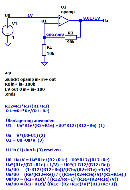

So wirds gemacht. R12=R1*R2/(R1+R2) R1e=R1*Re/(R1+Re) Überlagerung anwenden U1 = Ua*R1e/(R2+R1e) +U0*R12/(R12+Re) (1) Ua = V*(U0-U1) (2) U1 = U0 -Ua/V (3) U1 in (1) durch (3) ersetzen U0 -Ua/V = Ua*R1e/(R2+R1e) +U0*R12/(R12+Re) Ua*(R1e/(R2+R1e) +1/V) = U0*(1-R12/(R12+Re)) Ua/U0 = (1-R12/(R12+Re))/(R1e/(R2+R1e) +1/V) Ua/U0 = (Re/(R12+Re)) / ( (R1e+(R2+R1e)/V)/(R2+R1e) ) Ua/U0 = (R2+R1e)/ ( (R12/Re+1)*(R1e+(R2+R1e)/V)) Ua/U0 = (R2+R1e)/ ((R1e+(R2+R1e)/V)*(R12/Re+1)) Zur Kontrolle habe ich es mit absichtlich kleineren Re und kleiner Verstärkung V simuliert und parallel in Octave die Formel überprüft. Es passt!

Daniel G. schrieb: > wobei der OPV als reales Bauteil angenommen wird. Dann wird der Ausgang so lange positiver bis Ue = 0V ist und i0 ist immer 0mA.
Da hat doch glatt einer dazwischen gefunkt bevor ich die Datei für die Simulation mit LTspiceXVII anhängen konnte. :-) http://ltspice.linear-tech.com/software/LTspiceXVII.exe
Daniel G. schrieb: > LGS kann ich lösen Dann hast du doch die Aufgabe schon längst gelöst :) Die 7 Gleichungen in deinem Eröffnungsbeitrag sind alle richtig, dazu kommt die im dritten Beitrag vom Anderen gepostete. Zusammen sind das 8 lineare Gleichungen mit 8 Unbekannten. Lass dich durch die große Anzahl an Gleichungen nicht abschrecken. 5 davon sind bereits fertig nach einer der Unbekannten aufgelöst und warten nur darauf, in die anderen Gleichungen eingesetzt zu werden.
Also so sieht die Lösung aus. Hab jetzt Ua / U0 = (R1*I1 + R2*I2)/(Re*Ic + R1*I1) stehen. Soweit so gut, nur weiß ich nicht wie ich die Ströme wegkriegen soll, könnte ne Stromteiler-Gleichung einsetzen aber dann hab ich ja nen anderen Strom drin... Oder rechne ich in die falsche Richtung ?

Daniel G. schrieb: > Außerdem ist mir nicht klar auf welche Art und Weise ich die Verstärkung > V0 mit einbauen soll. Die Lösung habe ich nur als Endergebnis, bin > leider echt planlos. Warum plagst du dich mit dem realen OP, wenn dir nichteinmal die Verstärkung dieser Grundschaltung klar ist? Vergiss einfach erstmal die ganze Theorie samt irgendwelcher Maschen- und Knotenregeln. Mach dir klar, dass bei so einer rückgekoppelten Schaltung einziges Anliegen des OPs ist, dafür zu sorgen, dass am invertierenden und am nicht invertierenden Eingang die gleich Spannung anliegt. Wenn der OP also richtig arbeitet, ist die Spannung am Abgriff des Spannungsteiler R1/R2 gleich der Spannung U0. Die Berechnung vom Spannungsteiler ist dir klar? Dann hast du mit dieser einfachen Überlegung UA und die Verstärkung UA/U0.

Wolfgang schrieb: > Vergiss einfach erstmal die ganze Theorie samt irgendwelcher Maschen- > und Knotenregeln. Nein so ist es erst einmal richtig. Maschen- und Knotensatz gelten sowohl für den idealen als auch für den realen OPV. Sicher ist das erst mal eine einfache Grundschaltung aber auch diese berechnet sich mit besagtem Maschen-/Knotensatz. So wie Du es beschreibst ist es letztendlich Auswendiglernerei bei der man bekanntlich nichts lernt. Das merkt man spätestens dann, wenn es nicht mehr ein simpler Spannungsteiler mit 2 Widerständen ist.
Yalu X. schrieb: > Lass dich durch die große Anzahl an Gleichungen nicht abschrecken. 5 > davon sind bereits fertig nach einer der Unbekannten aufgelöst und > warten nur darauf, in die anderen Gleichungen eingesetzt zu werden. also ich habe grade mal Aufgabe c gemacht (Das Gleiche als ideal betrachtet zu berechnen), habe nach nicht mal 2 Minuten das richtige Ergebnis dastehen gehabt. Meine Methoden und Ansätze sind also richtig... Ich glaube es ist einfach zu spät zum Rechnen :) vielen Dank Leute !
@Daniel, mit deiner Formel kommen exakt die gleichen Zahlenwerte heraus wie mit meiner Formel. Deshalb muss es möglich sein meine Formel in deine zu überführen. Ua/U0 = (R2+R1e)/ ((R1e+(R2+R1e)/V)*(R12/Re+1)) R12 = R1*R2/(R1+R2) R1e = R1*Re/(R1+Re) Deine Musterlösung: Ua/U0 = (1+R2/R1)/(1 + (1+ R2*(R1+Re)/(R1*Re))/V )
