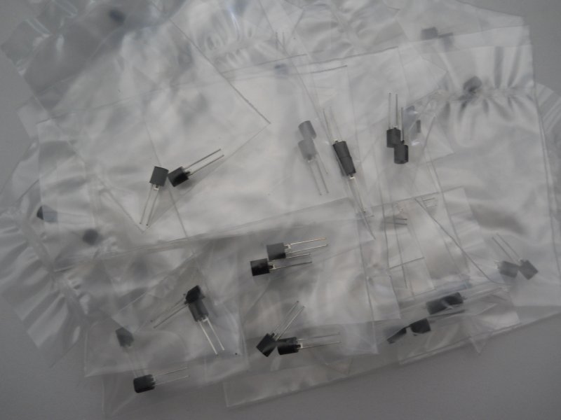

Habe aus einer Inventarsauflösung eine ganze Menge von den benannten Varaktoren abzugeben. Bin zwar selbst HF Entwickler brauche aber nicht so viele. Zur groben Info: Es handelt sich um Diodenpaare die "aufeinander" passen, soweit ich mich erinnere auf +-3% Abweichung im Kapazitätsverlauf. Genauer kann ich es nicht sagen. Steht so im Datenblatt. Gehäuse TO92 Kapazität @28V min 450pF Kapazität @1V max 21pF Kapazitätsverhältnis 1-28V min 23!! Da dies kein "offizielles" Verkaufsangebot ist steht es hier erst mal nicht im Markt. Mal sehen welche Koryphäe potentiell was damit anfangen könnte.

Loocee L. schrieb: > Es handelt sich um Diodenpaare die "aufeinander" > passen, soweit ich mich erinnere auf +-3% Abweichung im > Kapazitätsverlauf. Keine Diodenpaaare, sondern einzelne Varicaps. Gewöhnlich sind die im Gurt aber sortiert, so daß die Unterschiede zwischen benachbarten Dioden nur minimal sind. http://pdf1.alldatasheet.com/datasheet-pdf/view/16040/PHILIPS/BB130.html
Hp M. schrieb: > Keine Diodenpaaare, sondern einzelne Varicaps. Machtnix, nachtmix. BB130 sind einzelne Dioden, ich biete Diodenpaare an. Also 2 Stück als eine Einheit gepaart.

Hp M. schrieb: > Gewöhnlich sind die im Gurt aber sortiert, so daß die Unterschiede > zwischen benachbarten Dioden nur minimal sind. Zu Ergänzung: uns wurden die Dioden so geliefert wie im Bild zu sehen, und so bekommen sie auch die Leute die welche haben wollen.
