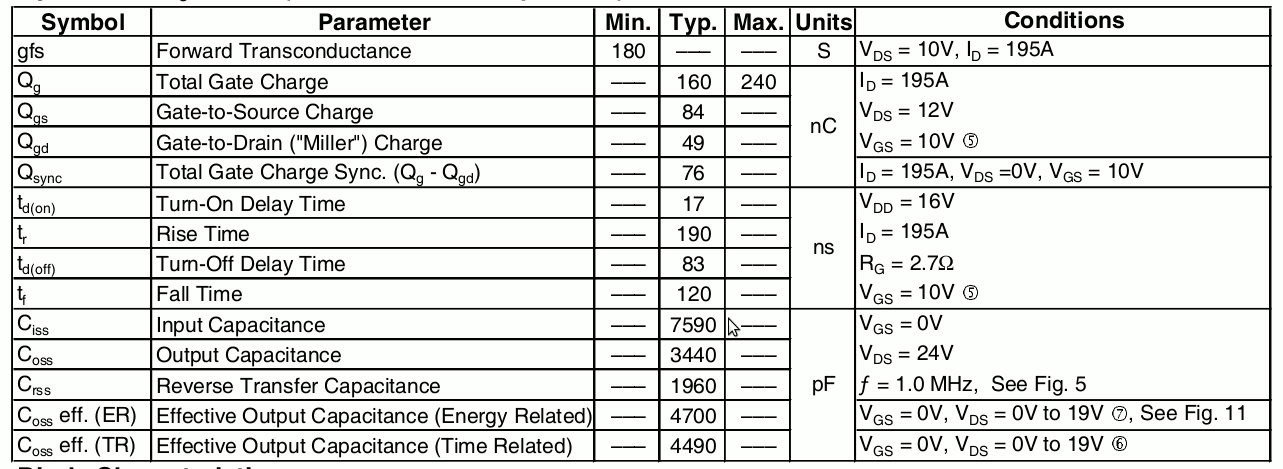

Wieviel Gate-Kapazität hat dieser Mosfet?
Gast #5098618
Ich finde im Datenblatt zwar Angaben zur Input-Kapazität,
Output-Kapazität, aber keine Gate-Kapazität.
Muss man das irgendwie über die Ladung ausrechnen?
IRF1324PbF

"Die Gate-Kapazität hängt in gewissen Grenzen selbst von der jeweils
anliegenden Gate-Spannung ab. Für einen konkreten Transistor gibt der
Hersteller daher in der Regel das Produkt aus Gate-Kapazität C und
Gate-Spannung U an. Das ist die Gate-Ladung Q, die im Zuge eines
Schaltvorganges in das Gate hinein oder aus ihm heraus befördert werden
muss."
https://de.wikipedia.org/wiki/Gate-Treiber
Ohne Gewähr.
Das sollte die Summe aus Ciss (7590pF) und Crss (1960pF) sein.
In der Praxis meist besonders wichtig ist dieser zweite Wert, die
Miller-Kapazität, weil durch die beim Ansteuernde fallende Drainspannung
der Anstieg der Gatespannung beeinträchtigt wird. Man braucht da richtig
Strom!
Diesen Beitrag findest du bei Qgd (49nC).
Dieser Wert gilt aber nur für die bescheidene Drainspannungsänderung
von 12V --> 0V.
Bei hohen Betriebsspannungen wird das mehr!
