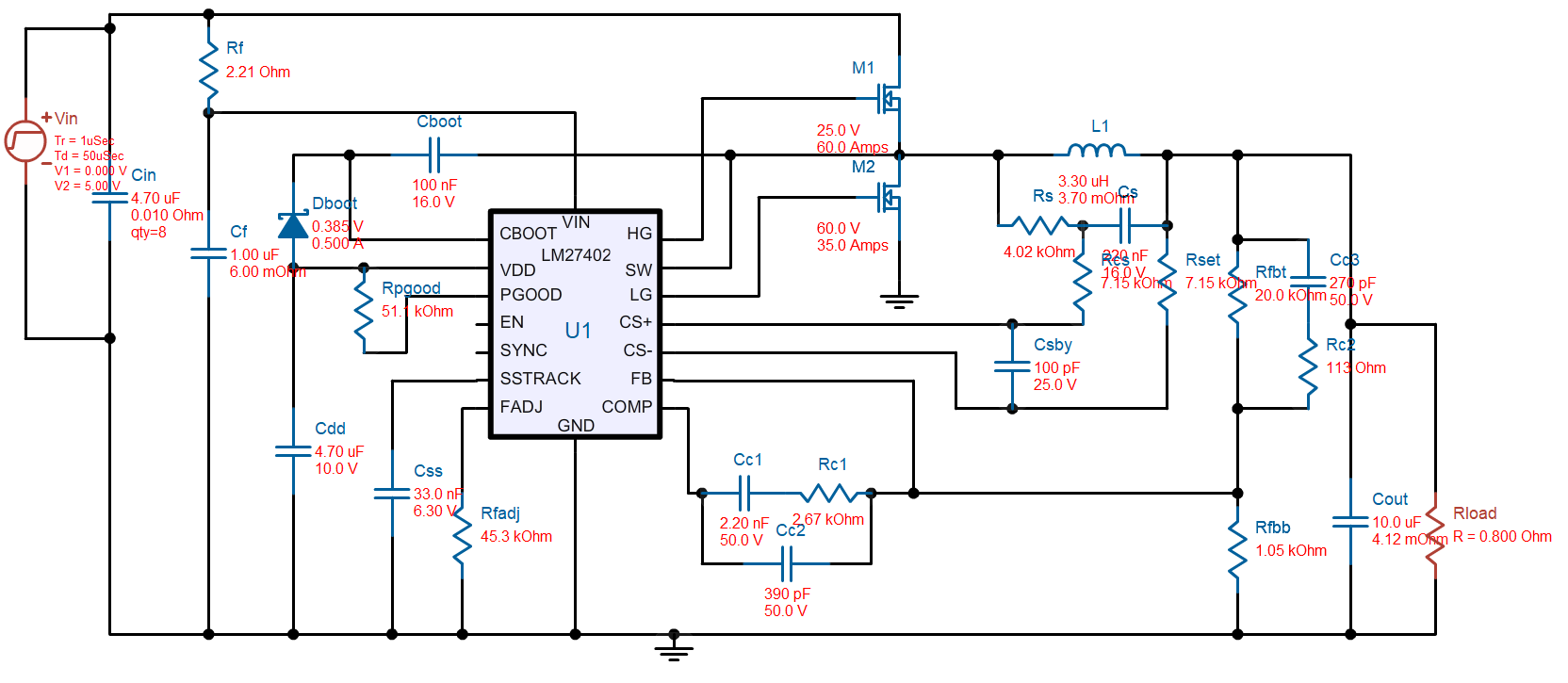

Guten Abend zusammen
ich versuche mich gerade an der Schaltung im Anhang. Es handelt sich um
einen Abwärtswandler, welchen ich gerne mit dem LM27402 von TI
realisieren möchte.
Diese Schaltung wurde mir vom Webdesigner von TI so vorgeschlagen. Hier
ist der Link zum Webdesigner mit meinen Parametern:
https://webench.ti.com/webench5/power/webench5.cgi?base_pn=LM27402&VinMin=14.8&VinMax=16.8&O1V=12.0&O1I=15.0&AppType=zzz&op_TA=30&lang_chosen=en_US&origin=parametric&optfactor=3
Ich hoffe ihr könnt diesen öffnen.
Ich habe mir die Bauteile bestellt und das ganze auf einer
Lochrasterplatine aufgebaut. Nun habe ich das Problem, dass beim
Einschalten scheinbar etwas funktioniert, denn man hört die Spule
"pfeiffen" und die Ausgangsspannung steigt auf etwa 200 bis 250mV. Nach
etwa 1 bis 2 Sekunden hört das Pfeiffen auf und es passiert nichts mehr.
Der Schaltwandler wird jetzt aber sehr heiss und sehr wahrscheinlich
kapput. (Komischerweise kann ich ihn abkühlen lassen und es passiert
nach dem Einschalten genau das selbe nochmals.)
Das ist mir jetzt schon mit dem zweiten Schaltwandler passiert. Ich habe
alle Verbindungen mehrfach überprüft, kann aber keinen Fehler finden.
Das einzige was ich anderst gemacht habe als im beigelegten Schema ist,
dass ich den SYNC Pin auf GND gelegt habe, da dies so im Datenblatt
steht.
Wo könnte der Fehler liegen? Ich bin für jede Art von Beantwortung oder
Denkanstoss dankbar.
LG
Fred
Moderator (Firma: Titel) Persönliche Seite #5098784
Natürlich nicht, das läuft ja auf deinem Account. Du müsstest also schon
noch die Anmeldedaten dazu posten...
Einen 15A Regler? Vergiss es.
Das WICHTIGSTE(!!!) Bauteil eines Schaltreglers ist das Layout. Dafür
gibt es im Datenblatt extra Empfehlungen und vermutlich auch ein
Evalboard mit einer Appnote.
> denn man hört die Spule "pfeiffen"
Das Ding schwingt jämmerlich weil irgendwas in den Regler einkoppelt.
Zeig doch mal ein Foto von deinem Aufbau.
Im Layout.
Siehe dazu mal den ganz einfachen Fall dort:
http://www.lothar-miller.de/s9y/categories/40-Layout-Schaltregler
Wieviele Designs mit Schaltreglern hast du schon gemacht, dass du dich
an so ein Ding ran traust?
OP #5098831
Stimmt. Habe ich nicht bedacht.
Was ist denn so möglich? Ich benötige einen Regler mit 12V und etwa 10A
am Ausgang. Ich habe mir gedacht, dass ich den Regler einfach grösser
auslege und so sicher genügend Leistung am Ausgang habe.
Ich könnte aber auch 3 kleine Regler bauen, welche 12V und je 3.33A am
Ausgang haben. Dies wäre vielleicht einfacher umzusetzen.
Als Backup habe ich diesen LDO gefunden: LT1084CT-12#PBF
Dieser sollte 12V und 5A am Ausgang leisten können. Ist dies möglich?
Lothar M. schrieb:
> Im Layout.
Nach durchlesen des angehängen Dokumentes, denke ich dies nun auch.
Ich habe noch kein Design mit einem Schaltregeler erstellt. Deshalb bin
ich in diesem Bereich sehr unerfahren. Ich finde es aber trotzdem
interessant.
Moderator (Firma: Titel) Persönliche Seite #5098856
Schon klar. Nur ist eben ein Schaltreglerdesign mit 15A keine
Anfängerübung. Ich könnte dir POL Module empfehlen, etwa sowas:
http://www.mouser.com/ds/2/196/ir3477m-937152.pdf
http://www.mouser.com/ds/2/196/Infineon-IR3448M-DS-v03_51-EN-937204.pdf
Die kosten in Einzelstückzahlen um 4-5€:
http://www.mouser.de/search/refine.aspx?Ntk=P_MarCom&Ntt=179325615
Auch dafür gibt es dann Evalboards und einen Layoutvorschlag.
> Als Backup habe ich diesen LDO gefunden: LT1084CT-12#PBF Dieser sollte
Wenn du ihn kühlen kannst. Denn bei deinen Spannungen (bis 16,8V)
fallen da dann 25W Verluste an...
> am Ausgang.
Warum legst du ihn dann auf 15A aus? Hast du vorher Brücken gebaut? Da
macht man sowas...
Du kannst aber 3 Schaltregler normalerweise nicht einfach so
zusammenschalten. Da muss die Schaltung schon entsprechend ausgelegt
sein...

#5099315
Ich habe früher einen fliegenden Aufbau vorgezogen, manchmal mit
Lochrasterplatine als Basis.
Ich vermute, Du hast als Spannungsquelle Deinen Akku genommen und eine
ordentliche Last daran gehangen.
Sollte man bei dieser Schaltung nicht machen.
Ich würde zu Beginn keine Last oder nur eine minimale Last einsetzen.
Dann siehst Du ob die Ausgangsspannung sich überhaupt aufbaut.
Zusätzlich würde ich zu Beginn auch nicht den Akku direkt anschliessen.
Begrenze den Strom auf ungefährliche Werte. Im einfachsten Fall nimmst
einen Widerstand der gerade so das Anlaufen des Wandlers zu lässt.
Erst danach kann man die Last stufenweise erhöhen und die
Strombegrenzung jeweils lockern.
> Nach
Also tut sich anfangs etwas.
> kapput.
Mit Schaltwandler meinst Du das IC? Wenn das IC im Dauerbetrieb ist,
dann könnte es durch die Schaltimpulse für die Leistung-Fets warm
werden. Sonst nicht. Und ohne Impulse fliesst auch kein Gate-Strom.
Also doch nicht kaputt?
Ein Bild vom Aufbau könnte helfen.
mfg Klaus

OP #5100834
Naja ich habe mein Netzgerät 15V und 3A und einen hohen Widerstand
>600Ohm verwendet. Mir ist klar dass mein Netzteil nicht die gewünschte
Leistung liefern kann. Jedoch sollte es ausreichen um zumindest den
Ausgang des Wandlers auf 12V zu laden.
Ich weiss es nicht. Ich kann nicht beurteilen, ob das IC nun
funktioniert oder einen Schaden davongetragen hat.
der schreckliche Sven schrieb:
> Welche Mosfet-Typen verwendest Du?
M1 = CSD16340Q3
M2 = CSD18543Q3A
Achim S. schrieb:
> die TI-Webbench liefert dir auf Knopfdruck nicht nur das
> schematic sondern auch ein Layout als Vierlagen-Platine (z.B. in
> Eagle-Format). Damit und mit der "Einkaufsliste" der Webbench hast du
> auch als Anfänger gute Chancen, so ein Design zum Laufen zu kriegen (mit
> der Lochrasterplatine wahrscheinlich eher nicht).
Ja das weiss ich. Dies ist mein "Backupplan" falls ich es wirklich nicht
zum laufen bringe. Momentan steht für mich aber noch das Verständis im
Vordergund und ich werde übers Wochenende einmal ein Layout erstellen
und dieses danach testen.

OP #5101790
> VGS = 10 Volt
> Sind die noch heil?
Ich denke schon. Im Datenblatt vom LM27402 steht bei den
Gatetreiberausgängen, dass diese kompatibel mit allen NexFET von TI sein
sollen. Glaubt man dem Datenblatt, müssten diese Transistoren also auf
den LM27402 passen.

Aber Deine Mosfet`s sind nicht mit 15 Volt Betriebsspannung kompatibel.
Die von dir beschriebenen Symptome passen zu zerstörten Mosfet`s.
