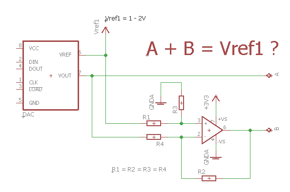

Mario M. schrieb:
> Schaltung 1 ist Müll.
Warum? Die zugrunde liegende Formel ist Vref-A = B
Wenn der DAC an A also 0..Vref ausgibt, dann kommt am Ausgang Vref..0
heraus. Eine simple Invertierung mit Offset um Vref.
Ich würde diese Invertierung allerdings in der Software machen und einen
einfachen nichtinvertierenden Buffer dahinterschalten. Dann muss ich
keine 4 gleichen Widerstände finden, die besser sind als der DAC. Das
wird nämlich schon ab 7 Bit (=ca. 1% Toleranz) nicht soooo einfach...

Lothar M. schrieb:
> Dann muss ich
Guter Punkt, warum sind sehr genaue Widerstände teurer als ein DAC?
Aber ich denke die 0.05% Widerstände sind genau genug und noch
bezahlbar. Dann reicht aber tasächlich ein 10 Bit DAC.
Ich wollte es extra in Hardware machen, weil ich sichergehen will, dass
ich immer ein richtiges Signal habe. Ein Reset zur falschen Zeit und ich
hab kein gültiges Signal mehr.
Gast #5099837
... aber nur bei konstanter Temperatur.
Die 0.05% sind die Auslieferungstoleranz und dazu kommt noch eine ganz
Menge anderes Zeug durch Alterung, Verarbeitung und Temperaturgang.
Gerade der Tk kann sowohl positiv als auch negativ sein - bei der
gleichen Serie.
Schau ins Datenblatt.
Moderator (Firma: Titel) Persönliche Seite #5099847
Michi-s2 schrieb:
> Ein Reset zur falschen Zeit und ich hab kein gültiges Signal mehr.
Ein Reset wirkt sich doch gar nicht auf den DAC aus, weil der ja gar
keinen Reset Eingang hat...
Diesen logischen Kurzschluss solltest du nochmal überdenken.
Was ist denn für dich an einem nichtinvertierenden Verstärker
grundsätzlich schlechter?
In der Software ist es wie gesagt recht einfach: nur an der einen
Stelle, an der der Wert ausgegeben wird, wird er zuvor invertiert. Oder
gibt es in deinem Programm mehrere Stellen wo auf den DAC geschrieben
wird?
