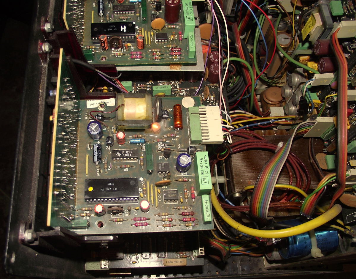

Ich bekam kürzlich einen Bosch Motortester MOT 200 (mit Zündoszi ...),
welchen ich gerne an meinen Oldtimern einsetzen würde.
Die beiden LED-Anzeigen für Schließwinkel und Drehzahl usw. waren tot.
Den Fehler konnte ich aber schnell beheben: Im Brückengleichrichter der
entsprechenden Versorgungsspannung waren eine Diode und der große
"Glättungselko" durch.

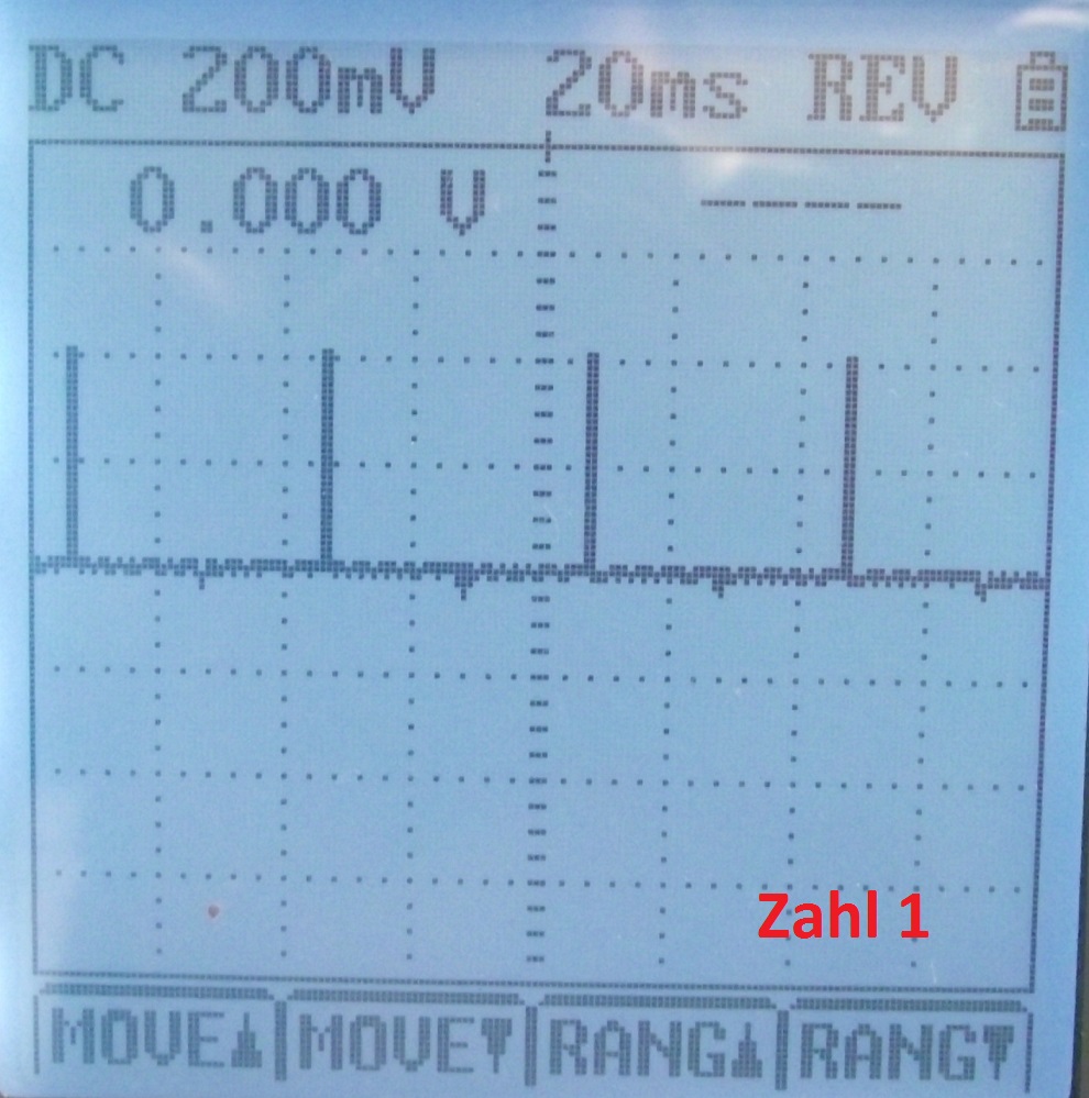

Clock-Signal hab ich, Zahl 1 habe ich auch (bin aber nicht
sicher??)(siehe Anhang) und da kommt meine eigentliche Frage an Euch:
Müsste das Zahl 1-Signal nicht eine höhere Spannung haben ?????
Am A/D Wandler 4901BE kommt praktisch nichts mehr an.
Ich habe statt des Zahl 1 Signals mal einfach eine Rechteckspannung 30Hz
eingespeist und hatte ab 7V eine Anzeige auf der LED-Anzeige ......
Auf der Platine des "Zählers" habe ich schon einige ICs getauscht, ohne
Veränderung.
Aus dem eigentlichen "Zähler" 4022BE kommen die Zahl 1 Signale sogar nur
mit 20mV heraus ??
Gruß Karsten

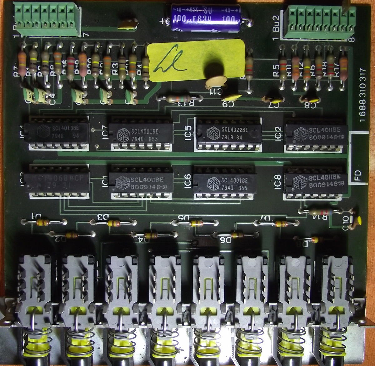

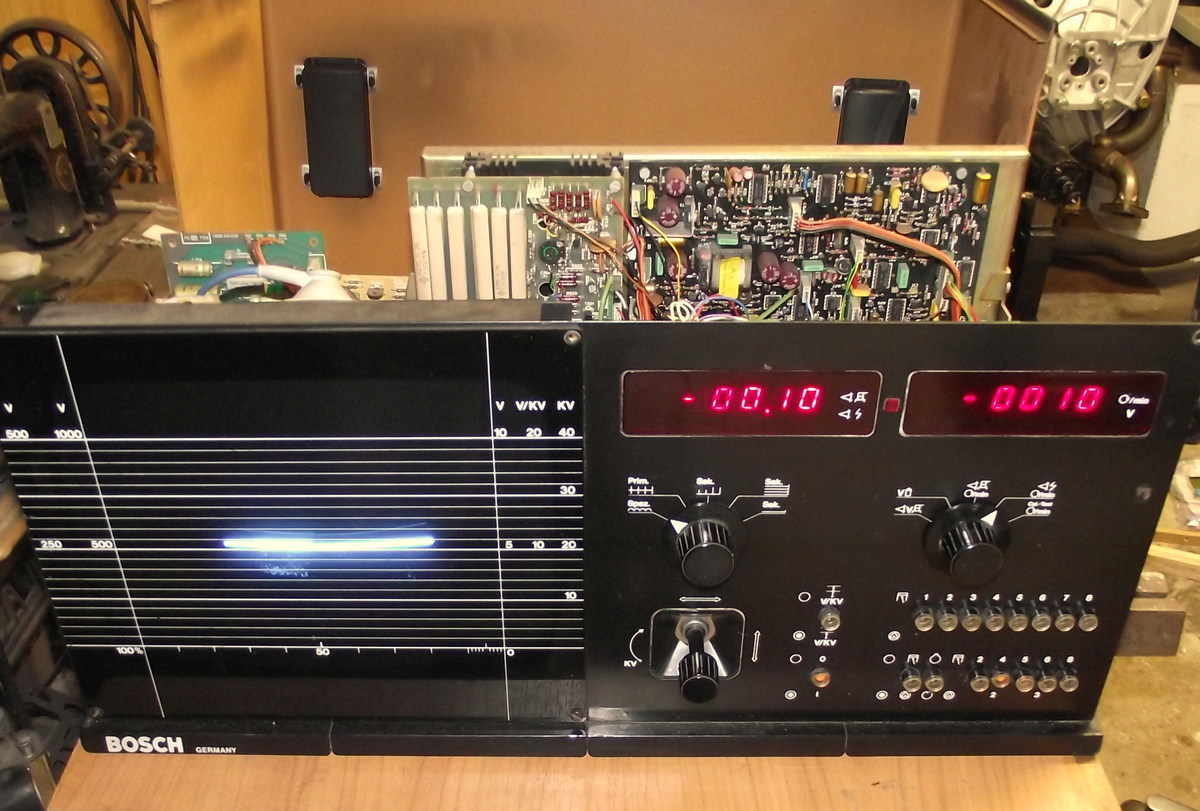

Gast #5099134
Mal schnell ein Foto nachgereicht.
Das Zahl 1 Signal zum A/D Wandler kommt von Pin11/IC8 (schon getauscht).
IC5 und IC2 auch getauscht ....keine Veränderung
Versorgungsspannung ist an allen 12V
Danke für Deine Antwort
Gruß Karsten
(Firma: matzetronics) #5099169
Dann müssen zwischen den ICs auch Signale ausgetauscht werden, die
entweder nahe 0V sind oder nahe 12V.
Davon abweichende Pegel sind ein Zeichen für einen beschädigten CMOS
Baustein (oder es ist eine Leitung, die nicht zum nächsten CMOS geht,
sondern z.B. an eine LED). Wenn du Glück hast, wird der defekte Kollege
spürbar wärmer als seine intakten Kumpels.
Du siehst es aber auch, wenn du dich auf dein Oszi verlassen kannst, an
den falschen Pegeln. Die Dioden da unten am Tastensatz kannst du auch
mal in der Schaltung messen.
Die Stroboskopschaltung hat da evtl. Hochspannung ins CMOS überschlagen
lassen und das mögen die Dinger nicht.

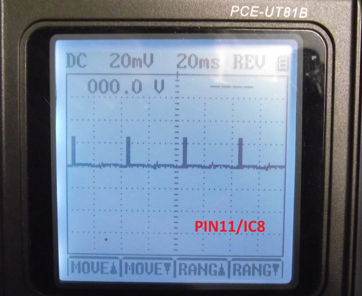

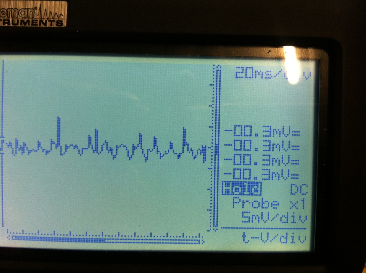

Gast #5099217
Matthias S. schrieb:
> Wenn das Oszilloskop die kurzen Nadeln richtig mitkriegt.
Vielleicht liegt da schon mal der Hase im Pfeffer ?
Ich habe da nämlich etwas, was ich mir nicht erklären kann.
Von Pin11/IC8 kommt das Signal (23mV) Richtung A/D Wandler (Siehe Foto
1),
geht dann über R18 (2,2K) zum Stecker BU22.6.
An dem messe ich dann plötzlich das Signal mit ca.400mV ??????????????
(Foto 2)

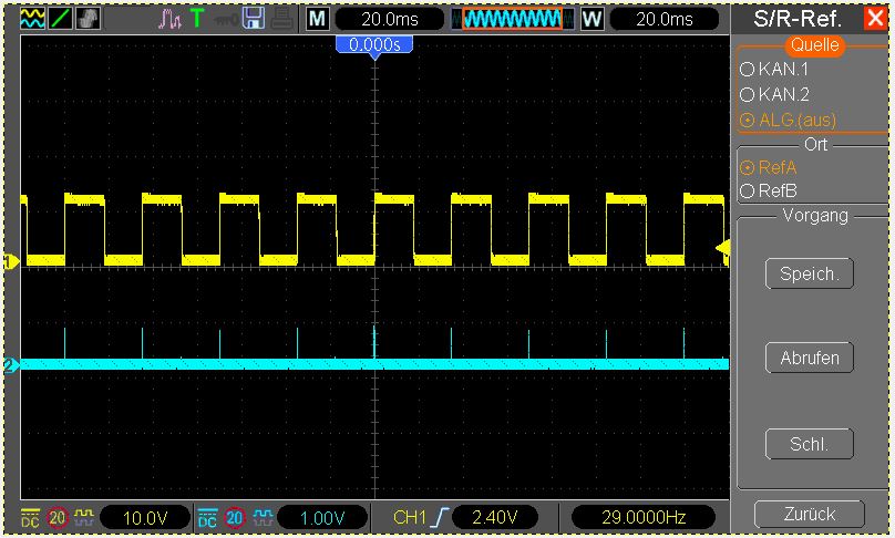

Gast #5100673
Moin Matthias,
vielen Dank nochmal für Deine Antwort.
Ich habe inzwischen "aufgerüstet" .....
und jetzt weiß ich wohl, dass mir mein Handoszi einen Streich gespielt
hat.
Wie man auf dem ersten Bild (200mV/20ms wie oben) sehen kann,
ist da gar nichts!!
Aber ab und zu, unregelmäßig, blitzt da mal so ein "Peak" auf.
Den konnte ich auf Bild 2 einfangen.
Daraus muss dann doch mein Handoszi so ein schönes irreführendes Signal
gemacht haben?
Bin mit meiner Suche also auf der Platine richtig und werde Deine
Ratschläge oben befolgen ....
Danke und Gruß
Karsten

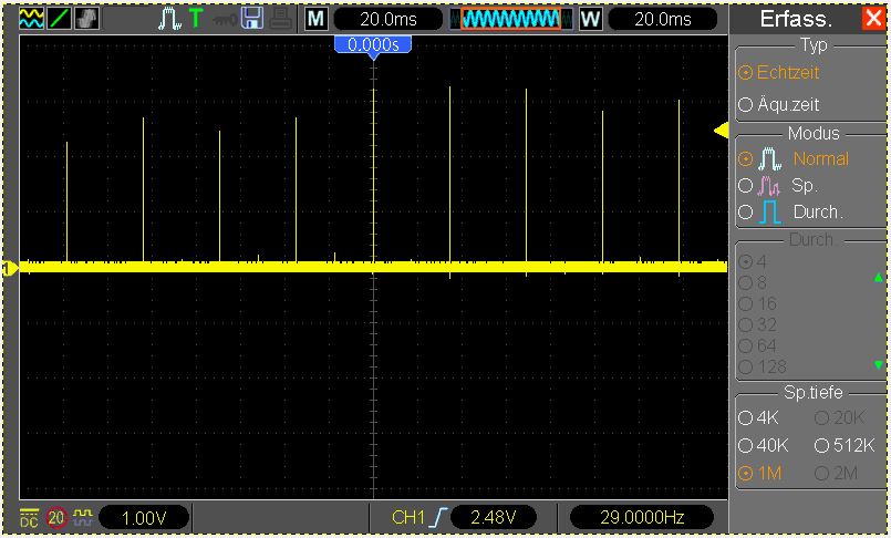

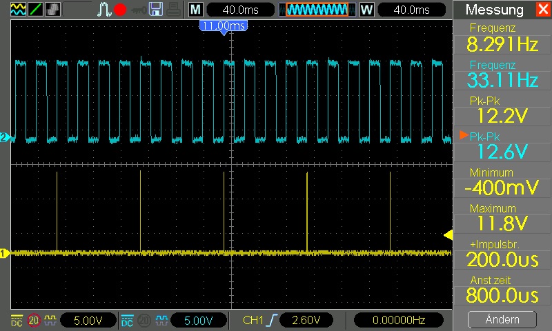

Gast #5100967
Sorry wenn ich jetzt schon wieder .....,
aber ich habe hier noch ein Bild:
Das DSO hat wohl eine geringe Speichertiefe (4K) voreingestellt.
Wenn ich die auf max. erhöhe, ist da plötzlich doch was!
Ehrlich gesagt, so richtig verstehe ich die Zusammenhänge noch nicht ??
(Firma: matzetronics) #5101096
Ja, das sieht doch schon ganz gut aus. Mit den Datenblättern der CMOS
Bausteine tastest du dich jetzt weiter durch.
Die Schlüsselbausteine dürften der 4013, der 4022 und der 4068 sein. Am
besten triggerst du das Oszi auf ein sinnvolles Signal, wie Clock und
tastest dann mit dem anderen Kanal die Chips durch.

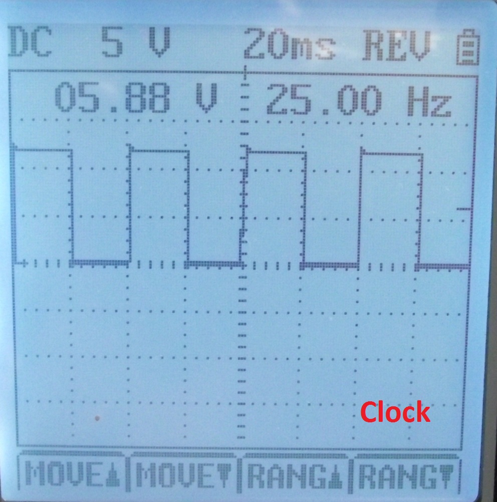

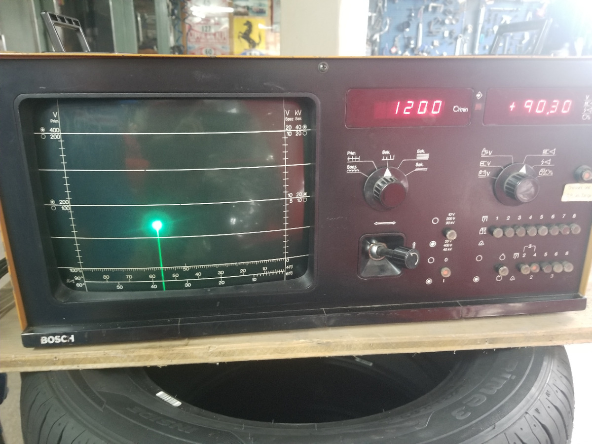

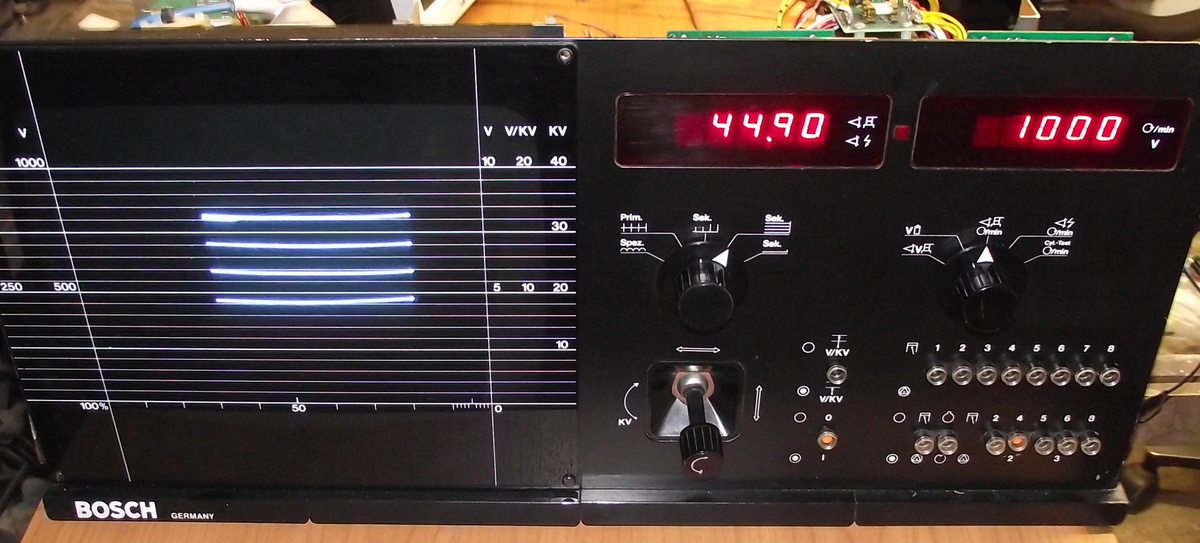

Gast #5116005
Moin Moin,
ich wollte hier doch auch Vollzug melden:
Motortester läuft wieder!(siehe Foto)
Ich hatte Glück und konnte noch einen 2.(defekten) Tester günstig
kaufen.
An dem zeigte eine LED-Anzeige nur eine Null, die andere Anzeige war
nur schwach am glimmen.
Die beiden Fehler konnte ich aber schnell finden, der Rest funktionierte
und dann konnte ich im gegenseitigen Vergleich den Fehler an meinem
Tester
schnell finden.
Ein 4001 und ein 4013 waren defekt.
Nun hat das Zahl1-Signal auch satte 12V (nicht mehr 200mV).
Außerdem stimmt nun auch die "Taktung" zum Clock-Signal.(siehe
Sreenshot)
Drehzahlanzeige stimmt auch. 33,33Hz eingespeist >> Anzeige 1000 U/min
Danke nochmal für Eure Hilfe!

keine Ahnung was wie das Teil machen soll.. Beim einschalten surrt das
ganze Teil sehr laut.. Bildschirm kommt ein heller Punkt.. LED Anzeigen
funktionieren also es zeigt was an 000,14.. Ich weis die Angaben sind
etwas dürftig aber kann ich das was prüfen ohne es an einem Motor
anzuschliessen!?
 Grüße Gernot
