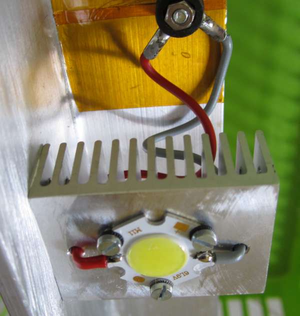

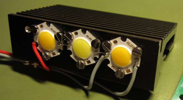

#5100200
Manfred schrieb:
> Andreas M. schrieb:
>> wie man prinzipiell die Wärme abführen kann.
Beim Betrachten des 2. Bildes fällt mir ein, dass ich schon wieder
vergessen habe Kapton-Klebeband zu kaufen.
Habe auch ein Bild, was sogar zur angefragten LED passt. Sind 4 XP-G2,
zwei kaltweiß R5 und zwei warmweiß R3 als Reste schnell aufgebaut auf
den Platinen von Lumitronix. Der Kühler ist ein 50mm Passivkühler. Bis
etwa 500mA funktioniert er noch sehr gut, danach wird er über 55°C warm.
Mittlerweile nutze ich die Leuchte bei 1A mit einem langsam laufenden
50mm Lüfter.
@Andreas M.
Wichtig ist vor allem eine möglichst dünne Schicht aus Wärmeleitpaste
oder Kleber zwischen Kühler und Platine. Dünn und gleichmäßig auftragen
und dann auf den Kühler drücken und dabei Drehbewegungen machen um
überschüssige WLP raus zu drücken. Ideal ist, wenn man mit den Fingern
beide Metalle an einander reiben spürt.
