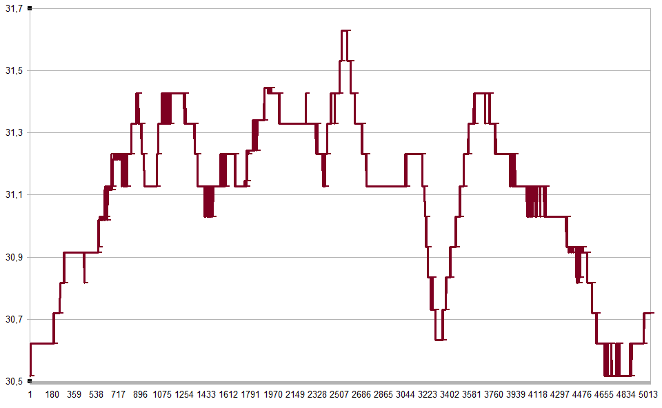

Es ist auffallend daß bei 14bit Auflösung der Sensor keine stabilen
Werte liefert. Es kommen meist einige Werte scheinbar stabil und dann
ein Sprung zu anderen Werten.
Die Sprünge liegen bei ~0.1% Feuchte. Das sind also weit größere Sprünge
als mit 14bit Auflösung zu erwarten wären:

Es werden also bei 14bit nur ~10bit brauchbare Auflösung erreicht.
Kennt jemand dieses Phänomen?

Hier jedoch ist die Auflösung gefragt. Da sollte man doch erwarten
können daß sich die Feuchte im normalen Zimmer recht langsam ändert. Es
sollte die Feuchte-Anzeige bei Auslesung alle 7ms daher nicht in
größeren Stufen springen, sonst ist diese Auflösung schlicht Unsinn.
Warum bietet der Hersteller die Wahl von 14bit Auflösung an, wenn in der
Praxis nur 10bit Auflösung zu sehen sind?
Selbst die wählbare 11bit Auflösung sehe ich momentan nicht.
Das Verhalten mit reihenweise konstanten Werten und dann großen Sprüngen
im Bereich 10bit-Auflösung erscheint unplausibel.

die Genauigkeit von 2% bei ~60% Anzeige habe ich nicht geprüft. Die 0.1%
sind die sichtbare Auflösung. Diese sollte jedoch laut Datenblatt bei
14bit liegen und nicht bei 10bit.
von Rene K. (xdraconix)
Wenn du alle 7ms abfragst, erhitzt sich das PCB... Nicht viel, aber für
das Membran immer ein Faktor, deswegen gibt es die
Temperaturkompensation. Nutzt du sie oder nutzt du sie nicht?
Die Hysterese, die du ansprichst liegt bei diesem Sensor ebenfalls bei
+/- 1%. Deine Werte machen alle Sinn, keine Angst.
Versuche einfach mal deinen Sensor langsamer abzufragen. Lass ihn mal
100ms... Du bist schlicht und ergreifend zu schnell.

von Matthias W. (matt007)
Rene K. schrieb:
> Lass ihn mal 100ms.
Danke für den Hinweis Rene. Das probier ich mal.
Matthias W. schrieb:
> Rene K. schrieb:
>> Lass ihn mal 100ms.
Jeweils 100ms Pause nach Starten der Wandlung habe ich nun auch

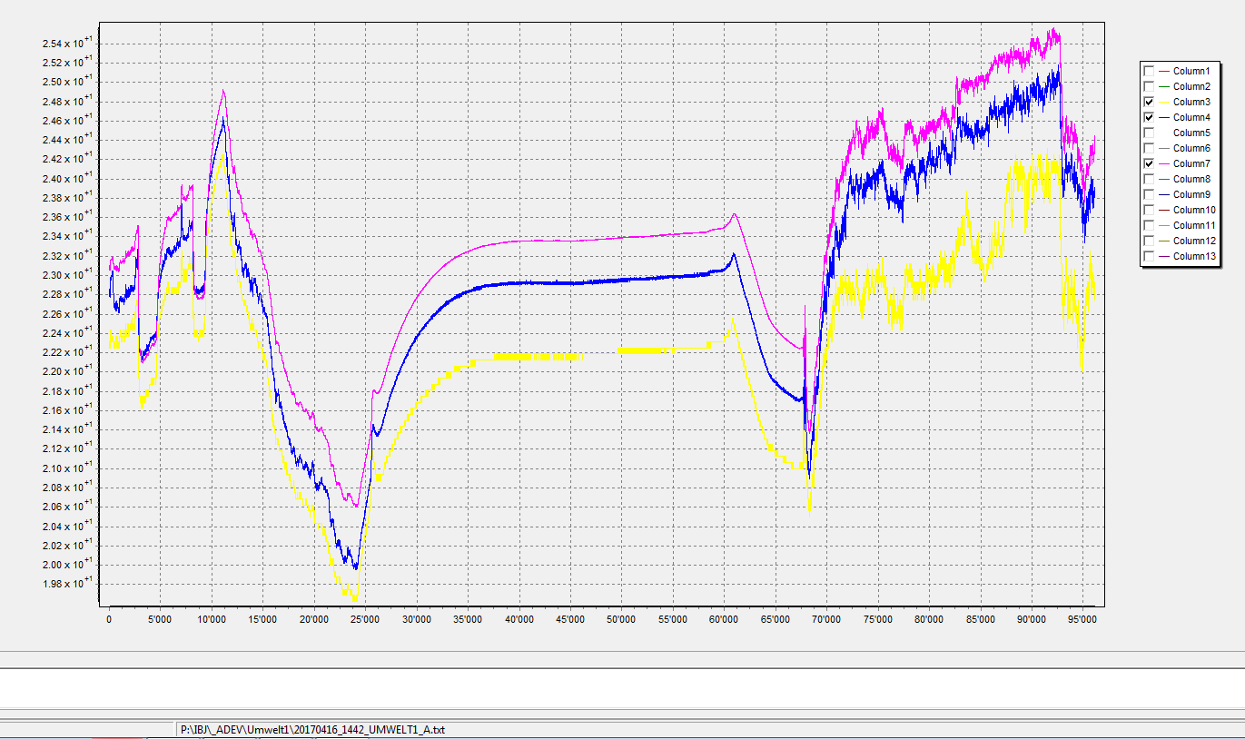

Anbei mal eine Aufzeichnung von 3 Temperatursensoren (von diversen
Feuchte und Drucksensoren). Man sieht deutlich eine Beruhigung der Werte
wenn die Sensoren innerhalb einer Schachtel liegen.
Gruß Anja

Danke Anja. Der mittlere Bereich war die Schachtel? In diesem Bereich
scheint das recht glatt zu sein. Auch die Zwischenwerte scheinen
vorzukommen. Da sind doch im Gegensatz zu meinen Werten mehr als 10bit
Auflösung zu sehen.
> der empfohlene Cap ist dran.
Besser wäre ein RC oder LC-Filter.
so 10-47 Ohm je nach Strombedarf des Sensors und einen dicken Elko
zusätzlich zu den 100 nF.
Genau: Die Werte sind alles Temperaturen.
Man sieht auch schön daß die Selbsterwärmung unterschiedlich ist.
Außer wenn der Lüfter an ist (im Diagramm die beiden Einbrüche am Anfang
der Aufzeichnung bei 4000 und 8000 Sekunden).

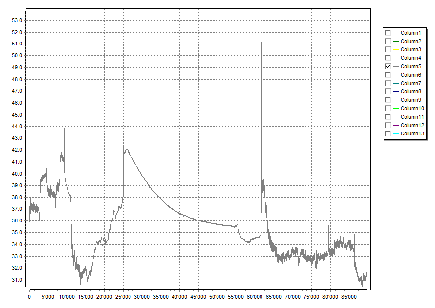

Anbei noch die Feuchte von der Aufzeichnung. (SHT21 als Sensor).
Auch hier deutlich ruhigere Werte im mittleren Bereich außer beim
Auspacken.
Gruß Anja
> Auch hier deutlich ruhigere Werte im mittleren Bereich außer beim Auspacken
Danke Anja. Kannst Du die Auflösung im mittleren Bereich mal größer
zoomen damit ich sehen kann wie groß die Sprünge da sind? Ich nehme an
daß Du mit 12bit da gearbeitet hast? Der SHT kann laut Datenblatt keine
14bit.

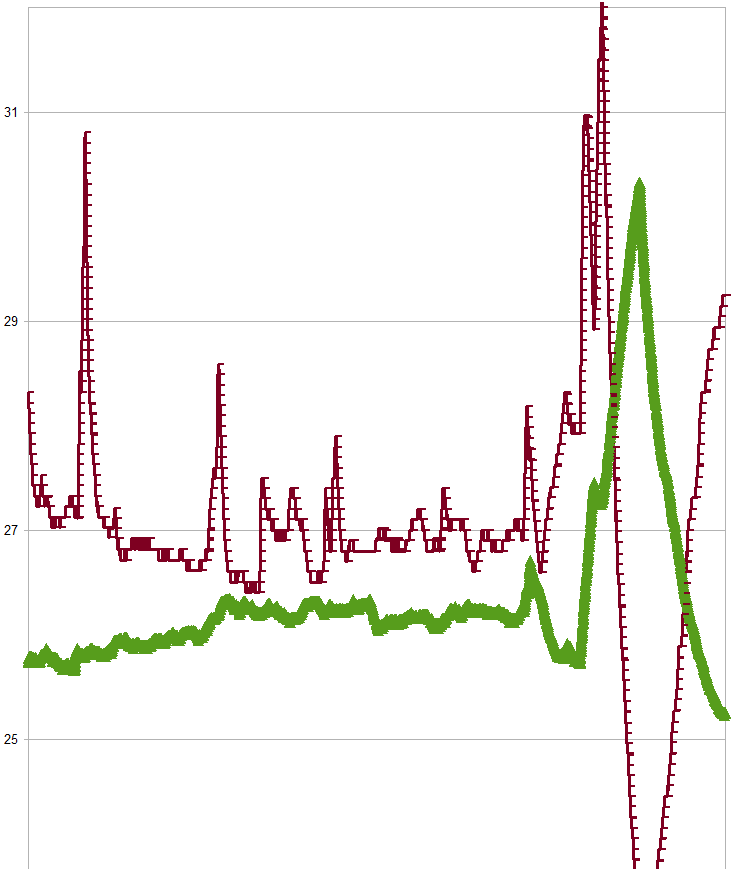

um der scheinbar zu kleinen Auflösung (weniger als 14bit bei Einstellung
14bit) weiter auf den Grund zu gehen habe ich bei Mouser das Original TI
HDC1080EVM erworben und die Original-Software installiert.
Leider zeigt auch dieses Modul die schon bekannten unerwartet großen
Sprünge.
Siehe das Bild. Die rote Kurve ist die Luftfeuchte und die grüne die
Temperatur. Die Werte sehen recht trocken aus. Das EVM-Modul war links
am Laptop angesteckt in der Nähe des Auslass des CPU-Lüfters. Mag sein
daß die Luft daher so trocken war.
Als ich die Hand dem Sensor näherte stieg die Feuchte (rot) an und mit
Verzögerung auch die Temperatur (grün).
Man sieht daß die Quantisierung der Feuchte in etwa bei 0.1° liegt. Das
entspricht der Größenordnung die ich mit dem billigen China-Modul
herausgemessen hatte. An diesen Modulen scheint es also nicht zu liegen
wenn keine 14bit zu sehen sind. Mit dem Original TI-Modul sieht man
14bit auch nicht.
Dabei kann man mit dem EVA-Modul von TI die Auflösung 14bit am GUI
vorwählen und die Daten in ein csv schreiben lassen. Die Grafik zeigt
den Verlauf der Daten bei Abfrage alle Sekunde.
Mittlerweile habe ich eine Platine für den Chip nebst Spannungsregler
und Pegelwandler angefertigt. Nur bestückt ist diese noch nicht. Es ist
zu erwarten daß die Daten auch damit so springen werden wie beim
EVA-Board und bei den China-Modulen. Das Problem liegt wohl im Design
des Chips begründet. So klingt es doch.
TI hatte bisher keine plausible Erklärung.

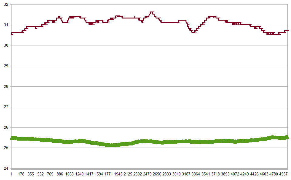

hier weitere Messungen mit dem Original TI EvaBoard HDC1080. Dabei wurde
der USB-Stick hinten am Laptop angesteckt. Der Lüfter spielt so keine
große Rolle mehr. Oben Feuchte, unten Temperatur.
Parallel dazu wurden in unmittelbarer Nähe Werte mit 2 China-Modulen mit
HDC1080 ermittelt und mit einem Feuchtemesser von Barigo.
Die Sensoren zeigen stark unterschiedliche Werte:
- Sensor auf Eva-Board zeigt stets um die 30% Feuchte
- Sensor in China-Modul 1 zeigt ~47.5%
- Sensor in China-Modul 2 zeigt ~45.5%
- Sensor im Barigo zeigt ~50%
Es ist auffallend daß die beiden China-Module noch am ehesten zum Barigo
passen und daß das Eva-Board von TI davon stark abweicht. So große
Abweichungen sollten eigentlich nicht auftreten.
Fazit:
Die sichtbare Auflösung des HDC1080-Sensors entspricht bei der Feuchte
nicht 14bit. Bei der Temperaturmessung ist eine deutlich bessere
Auflösung zu sehen obwohl das dieselbe Auflösung sein sollte laut
Einstellung im Modul.
Die Feuchtewerte des TI-Moduls mit HDC1080 erscheinen unplausibel zu
klein. Ob als Ursache ein Sensorfehler, Softwarefehler oder
Firmwarefehler in Frage kommt wäre zu klären.
von Max G. (l0wside) Benutzerseite
Rühre dir mal eine gesättigte Kochsalzlösung an und packe den Sensor mit
der Lösung in ein Behältnis. Über gesättigtem NaCl stellt sich eine rF
von 75,5% ein, dann kannst du recht gut sehen, was Sache ist.
Der HDC1080 ist nach meinen Erfahrungen aber entweder sehr genau oder
(bei wenigen Exemplaren) total daneben. Zu niedrige rF ist gerne mal
auch einer Eigenerwärmung geschuldet...haben die Sensoren die gleiche
Temperatur?
vielen Dank Max für den Hinweis.
es sieht so aus als ob ggf. der Sensor auf dem TI-Board defekt ist
(Feuchte total daneben). Das Teil kam über Mouser und war sehr gut
verpackt (Karton, Plastiktüte, Karton, Schaumstoff, leitfähige Tüte
verschweißt mit Silicagelbeutel innen, noch mal extra Tüte). Mehr
Verpackungsaufwand ist kaum möglich. Mit der gleichen Sendung kamen noch
2 HDC1080-Sensoren. Die sind noch originalverpackt.
> Temperatur?
die Temperaturen sehen ähnlich aus (siehe die grünen Linien unten in den
Grafiken). Alles um die 25°C Raumtemperatur direkt hinter dem Laptop.

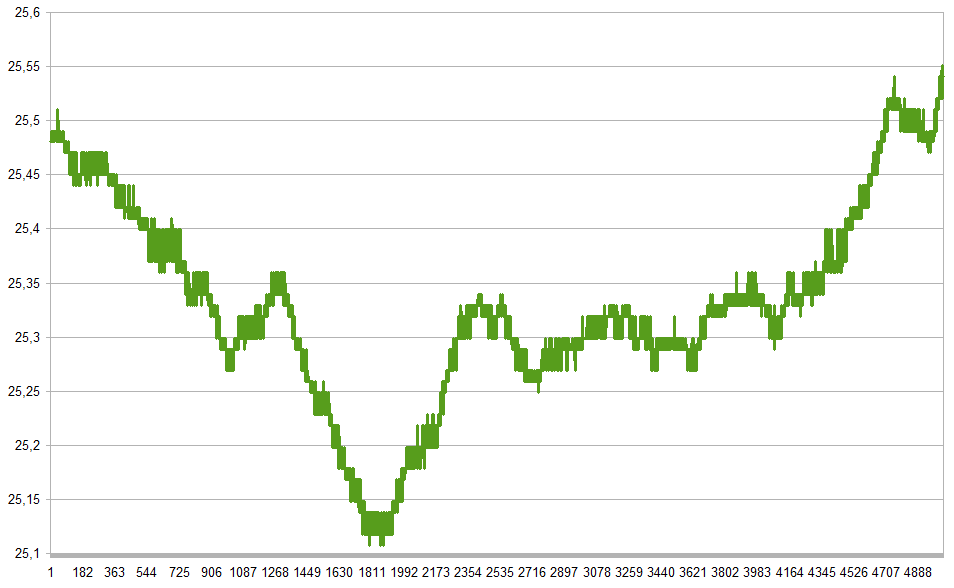

hier ein Zoom aus den Daten des Original-TI-Eva-Boards. Man sieht daß -
obwohl 14bit-Auflösung für Feuchte und Temperatur gewählt wurde die
Feuchte deutlich gröber als die Temperatur quantisiert ist.
Wenn das bei der Temperatur 14bit sind dann sind es keine 14bit bei der
Feuchte. Das sind Daten die TI mittels des Moduls selbst so liefert. Da
spielen also keine etwaigen Softwarefehler von mir eine Rolle.
