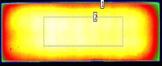

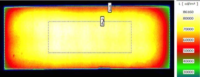

Hallo, ich habe folgendes Bild einer Leuchte. Siehe Anhang! Wie könnte man nun die Homogenität bestimmen? Vielen Dank! Schlurri

Unvollständiges Bild geladen!

30000/80000 = 0.375? Welches Maß soll den bestimmt werden? RMS? 1-norm? 2-norm? sigma?
#5099404
Jan schrieb: > 30000/80000 = 0.375? > > Welches Maß soll den bestimmt werden? > RMS? 1-norm? 2-norm? sigma? Wie ist das zu verstehen? Wie homogen in Prozent ist das Bild?
#5099560
Schlurri schrieb: > Wie ist das zu verstehen? Wie homogen in Prozent ist das Bild? Hmm, also Homogen bedeutet ja erstmal "alles ist gleich". In diesem Fall wäre dann die Homogenität 100% Was ist nun, wenn ein Pixel des Bildes abweicht. Dann ist das Bild nicht mehr homogen -> 0%, um mal das Extrem der Betrachtung aufzuzeigen. Diese Lösung ist aber nicht praktikabel. Man muss sich also überlegen, wie Abweichler bestraft werden. Dazu gibt es unendlich viele Möglichkeiten. Die üblicheste ist der RMS-Fehler, also die Wurzel der 2-Norm. Das Problem bei der Angabe in % ist "was ist 0%"? 100% hatten wir ja schon oben.
#5099581
Jan schrieb: > Das Problem bei der Angabe in % ist "was ist 0%"? Eine Möglichkeit zur Definition von 0% wäre: die Hälfte der Messwerte haben den Minimalwert die andere Hälfte den Maximalwert. In einem Beispiel wäre RMS_0% ~ 25000. -> Das wäre also der schlimmste Fehler, den die Messung machen kann. Das kannst Du machen wie Du willst. Ich würde einen Bereich z.B. wie Dein Rechteck wählen und dann das Maximum, das Minimum, und die Häufigkeiten bestimmen. Ab hier kannst Du Dich nach Herzenslust austoben. Z.B. eine Linie mit dem Mittelwert ziehen und Dich dann an den Abweichungen und Häufigkeiten austoben. Eine Skalierung in Prozent geht auch. Bei großen Unterschieden könnte auch eine exponentielle Skalierung sinnvoll sein. Noch eine Möglichkeit wäre eine Linie (in der Luxusvariante verschiebbar) durch die Fläche und dann die zugehörigen Werte befummeln. So könnte man auch eine örtliche Zuordnung darstellen. Das hier könnte ein ganz gutes Maß für die Homogenität darstellen: https://de.wikipedia.org/wiki/Variationskoeffizient @Schlurri: Wie macht man so ein Bild? Schlurri schrieb: > Wie könnte man nun die Homogenität bestimmen? Homogenität ist erreicht wenn die Entropi null ist. https://de.wikipedia.org/wiki/Entropie#Entropie_als_.E2.80.9EMa.C3.9F_der_Unordnung.E2.80.9C Crazy H. schrieb: > @Schlurri: Wie macht man so ein Bild? Mit einer Leuchtdichtekamera! Danke für eure Antworten. Sicherlich gute Vorschläge, ich muss nur herausfinden, wie ich es jetzt konkret auf meinen Fall anwenden kann. Im übrigen habe ich folgendes interessantes gefunden: https://www.google.de/url?sa=t&rct=j&q=&esrc=s&source=web&cd=1&ved=0ahUKEwjt3q7_xsnVAhWBIlAKHazpBAMQFggnMAA&url=https%3A%2F%2Fwww.tu-ilmenau.de%2Ffileadmin%2Fpublic%2Flichttechnik%2FPublikationen%2F2013%2FHupe.pdf&usg=AFQjCNFQkSPuW1JbYXZn0m-6AuNh1zhzwQ Auf Seite 4 wird der VESA-Standard angesprochen. Kann jemand mehr dazu sagen? Ist das vielleicht so gemeint, dass ich bei jeder eingezeichneten Region die Formel anwende und dann den Mittelwert aus allen Ergebnissen bilde? Ich habe vergessen folgendes noch zu erwähnen: Ich könnte zum Beispiel mehrere Regionen einzeichnen und mir die Streuung, max.-, min.- und den Mittelwert für jede Region anzeigen lassen. Ich hab mich jetzt man angemeldet, vorher war ich "Jan" Mike J. schrieb: > Auf Seite 4 wird der VESA-Standard angesprochen. Kann jemand mehr dazu > sagen? Ist das vielleicht so gemeint, dass ich bei jeder eingezeichneten > Region die Formel anwende und dann den Mittelwert aus allen Ergebnissen > bilde? Das ist ja einfach nur minimale Leucgtdichte durch maximale Leuchtdichte Mike J. schrieb: > Ich könnte zum Beispiel mehrere Regionen einzeichnen und mir die > Streuung, max.-, min.- und den Mittelwert für jede Region anzeigen > lassen. Tja, die RoI (Region of Interest) sollte vorher schon feststehen ;) PDF Schrieb > Hieraus wird die Homogenität H bestimmt: (FORMEL) Bei dieser Formel wird noch der Abstand mit eingerechnet: * Wähle das Maximum aus ( Leuchtdichteunterschied durch Abstand der Punkte) in der gesamten RoI * Gewichte mit mittlerer Leuchtstärke durch den maximalen Abstand in der RoI Jan M. schrieb: > Ich hab mich jetzt man angemeldet, vorher war ich "Jan" > > Mike J. schrieb: >> Auf Seite 4 wird der VESA-Standard angesprochen. Kann jemand mehr dazu >> sagen? Ist das vielleicht so gemeint, dass ich bei jeder eingezeichneten >> Region die Formel anwende und dann den Mittelwert aus allen Ergebnissen >> bilde? > > Das ist ja einfach nur minimale Leucgtdichte durch maximale Leuchtdichte Diese Methode ist somit nicht zu gebrauchen, da die LEuchtdichtegradienten nicht berücksichtigt werden. > Mike J. schrieb: >> Ich könnte zum Beispiel mehrere Regionen einzeichnen und mir die >> Streuung, max.-, min.- und den Mittelwert für jede Region anzeigen >> lassen. > > Tja, die RoI (Region of Interest) sollte vorher schon feststehen ;) > > > PDF Schrieb >> Hieraus wird die Homogenität H bestimmt: (FORMEL) > > Bei dieser Formel wird noch der Abstand mit eingerechnet: > * Wähle das Maximum aus ( Leuchtdichteunterschied durch Abstand der > Punkte) in der gesamten RoI > * Gewichte mit mittlerer Leuchtstärke durch den maximalen Abstand in der > RoI Wobei ich nicht verstehe, warum in der Formel einmal dij steht und einmal max(dij). Die können doch beide nur den gleichen Wert haben!? Noch eine Frage. Würdest du 13 Punkte nehmen oder 13 Flächen? Mike J. schrieb: > Wobei ich nicht verstehe, warum in der Formel einmal dij steht und > einmal max(dij). Die können doch beide nur den gleichen Wert haben!? natürlich können die einen anderen Wert haben. Das eine ist der Abstand zweier Punkte, der andere ist der Maximalwert aus allen Abständen. Mike J. schrieb: > Noch eine Frage. Würdest du 13 Punkte nehmen oder 13 Flächen? Keine Ahnung. Nur weil der VESA Standard das vorschreibt bedeutet es ja nicht, dass du genausoviele nehmen musst. Mike J. schrieb: > Würdest du 13 Punkte nehmen oder 13 Flächen Da hab ich mich verlesen. d hört sich nach Punkten an, aber ist nur eine Vermutung Jan M. schrieb: > Mike J. schrieb: >> Wobei ich nicht verstehe, warum in der Formel einmal dij steht und >> einmal max(dij). Die können doch beide nur den gleichen Wert haben!? > natürlich können die einen anderen Wert haben. Das eine ist der Abstand > zweier Punkte, der andere ist der Maximalwert aus allen Abständen. > > Mike J. schrieb: >> Noch eine Frage. Würdest du 13 Punkte nehmen oder 13 Flächen? > Keine Ahnung. Nur weil der VESA Standard das vorschreibt bedeutet es ja > nicht, dass du genausoviele nehmen musst. Ich weiß ja auch nicht, aber wenn beide dij heißen, müssen die auch beiden den selben Wert. Die indezes i und j sind fest zugeordnet für die 13 Punkte, dachte ich?! Ich kann doch jetzt nicht einmal zum beispiel für den Zähler i=1, j=3 und im Nenner nehme ich dann i=5, j=13 Ich denke du hast recht, aber dann müssten die indezes entfernt werden ich denke das sollte jetzt klar sein. Antwort schreiben |
