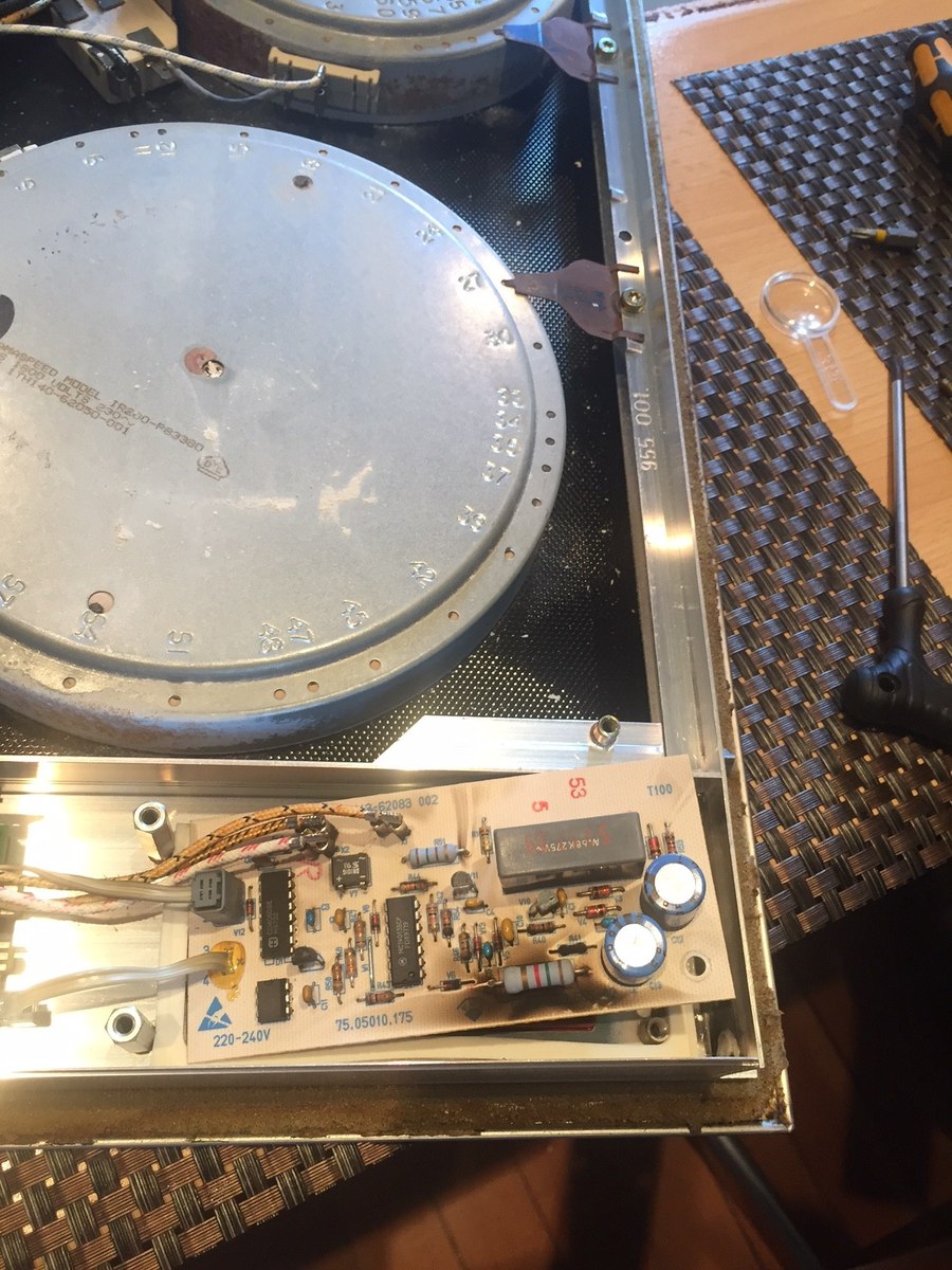

Hallo Zusammen,

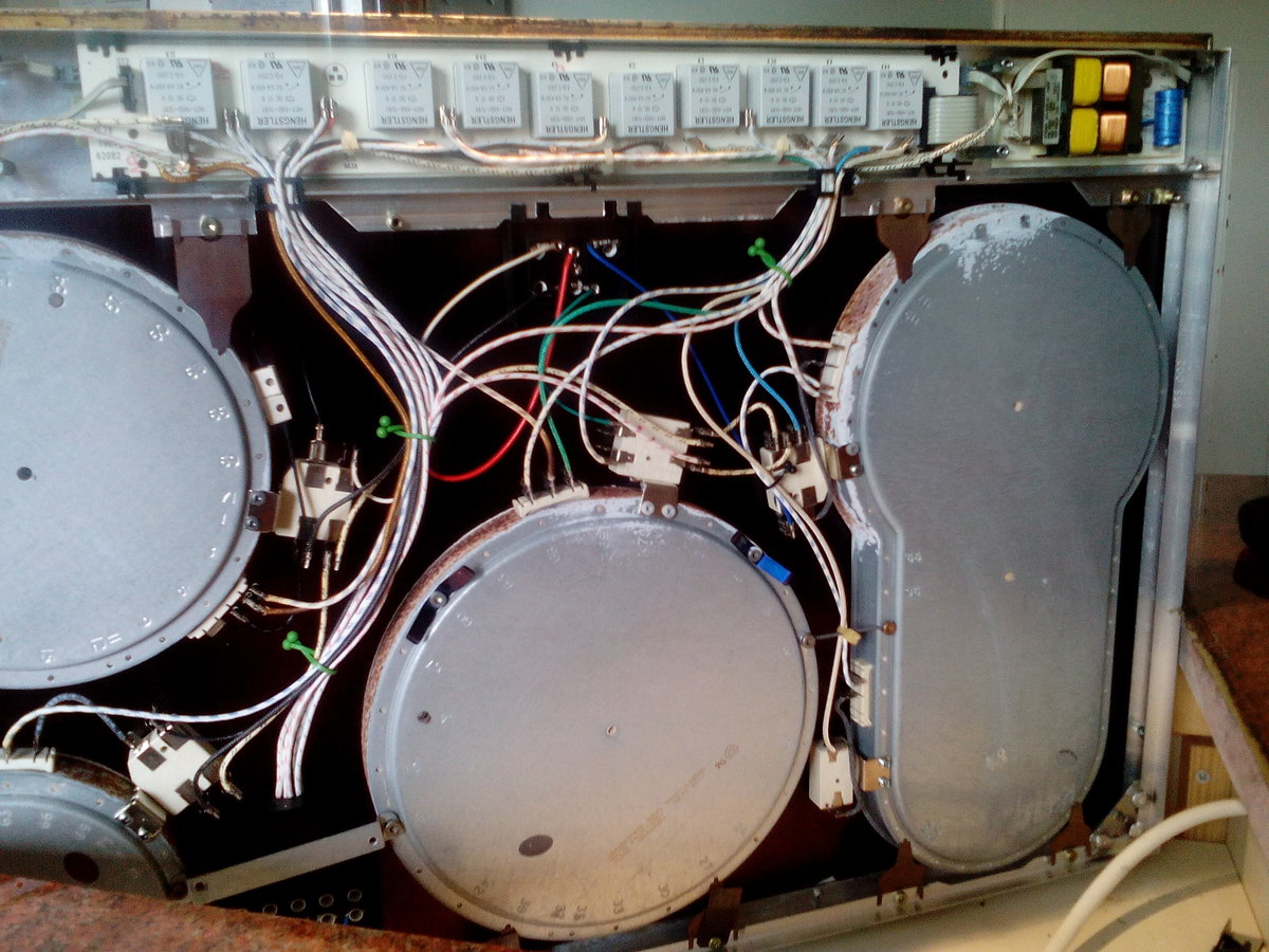

Unser Herd (Siemens Ceranfeld, autark, 20 Jahre alt, Touch Bedienung
ET78550) schaltet sich immer wieder selbstständig ab, so dass ans Kochen
nicht mehr zu denken ist.
Jetzt habe ich das Teil mal aufgemacht und kann auf den ersten Blick nur
erkennen, dass einige  Kontakte an der Platte, siehe Fotos recht
verschmort aussehen. Der Kabelschuh an der mittleren Platte ist ganz
spröde. Das Kabel hat sich auch schwarz verfärbt.
Kann das die Ursache dafür sein, dass sich das Gerät abschaltet? Mein
erster Gedanke war jetzt die Kabelschuhe an den betreffenden Platten zu
tauschen.
Bin ich heir auf dem richtigen Weg?
Beste Gruesse
C. Funk
#5099662
schaltet das ganze Feld ab oder nur einzelne Kochstellen?
Wie wäre es mit systematischer Fehlersuche?
erst
ein Feld trennen, probieren,
dann das Nächste usw.
Wahrheitstabelle aufstellen
Feld 1    an ab geht/geht nicht
Feld 2    an ab geht/geht nicht
Feld 3    an ab geht/geht nicht
Feld 4    an ab geht/geht nicht
Feld 1 & 2 an ab geht/geht nicht
Feld 1 & 3 an ab geht/geht nicht
Feld 1 & 4 an ab geht/geht nicht
Feld 2 & 3 an ab geht/geht nicht
Feld 2 & 4 an ab geht/geht nicht
Feld 1 & 2 & 3 an ab geht/geht nicht
Feld 1 & 2 & 4 an ab geht/geht nicht
usw. bis alle Möglichkeiten durch sind
#5099663
Deine Kamera oder die Einstellungen eignen sich nicht für
Makroaufnahmen.
Versuche mal "scharfe" Bilder zu machen, in dem du ein bisschen größeren
Abstand zu den Objekten nimmst. Also weiter entfernt fotografierst. Das
heranzoomen von den Bildern könnte dann schärfer ausfallen. Oder passe
die Einstellungen ein bisschen an.
Moderator (Firma: Titel) Persönliche Seite #5099668
Stochern im Nebel. Wenn du das als richtigen Weg empfindest...
Ich würde lokalisieren, wo das Netztiel ist und kontrollieren, ob das
Ding im Fehlerfall noch Spannung ausgibt. Oder ob die Spannung mal kurz
zusammenbricht. Im Allgemeinen, ob das Ding "klopfempfindlich" ist.
Und ja: die Fotos sind zur Fehlersuche nur sehr begrenzt hilfreich. Das
wurde jetzt ja schon ein paar Mal gesagt und wieder wiederholt.

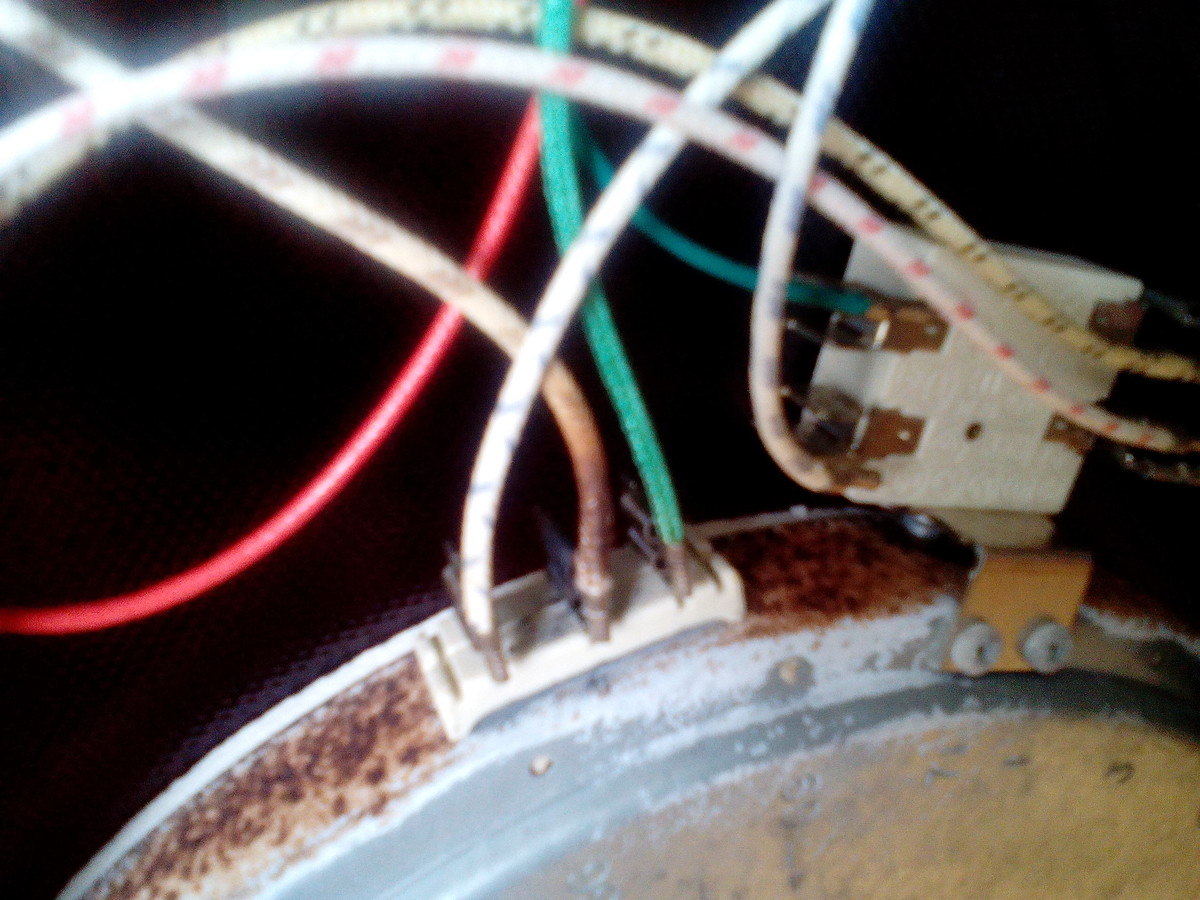

Gast #5099683
Ein Kabelschuh war sehr nah am Nebebkontakt an der Platte un die
Klemmlasche stand in Richtung des anderen Kontakte. Nachdem ich das
gerade gebogen habe und die beiden Kabelschuhe nicht mehr so nah
beieinander stehen funktionieren 2Platten wieder.
Juhuu...
Moderator (Firma: Titel) Persönliche Seite #5099724
Funk schrieb:
> und die beiden Kabelschuhe nicht mehr so nah beieinander stehen
Die haben sich auch vorher nicht berührt?
Du hast vermutlich einen Wackelkontakt mit ein paar kalten Lötstellen
auf der Platine. Durch die Bewegung beim Ein- und Ausbau geben die
vorübergehend wieder Kontakt.
Fazit: der Fehler ist noch nicht behoben. Er tritt übermorgen wieder
auf.

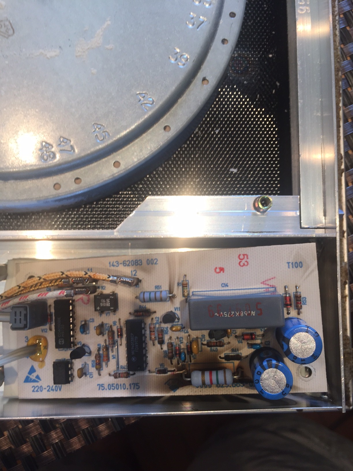

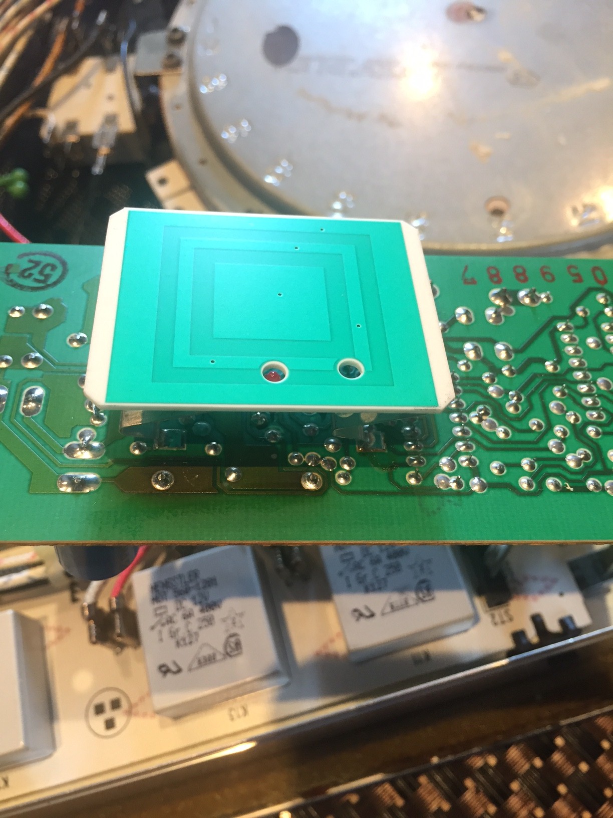

Gast #5110113
Alex Gl meinte
> Hm
> läuft aber wieder;-)
ganz ohne Beine und Füßle ? ;-)
> das schwarze vermute ich  mal  auf diesem Modulkommt wohl  von der
> schlechten Lötverbindung die halt schon  länger vorhanden war
von der Lötverbindung zeigst du aber gar nichts, also ist das deine
Wahrsagung über schlecht?
Im Übrigen ist die Lötverbindung auf der Unterseite zu finden!
Und das Scharze kommt vornehmlich von der elektrischen Leistung, welche
der Widerstand verheizen muß und damit Staubpartikel dort drin anzieht
welche sich auf der Platine dann festsetzen.
Also wenn Wahrsagung, dann mit Fakten > Foto von der Unterseite der
Platine!

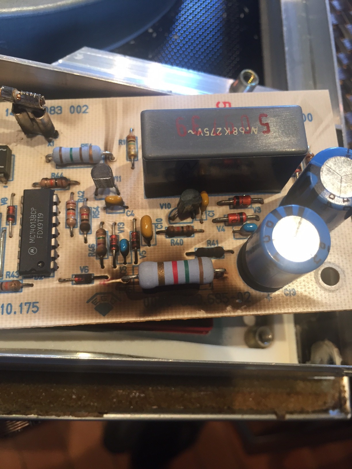

#5110149
> tauschen.
Eher nicht. Es kann zwar eine sinnvolle Wartungsarbeit sein, die
vernickelten Stahl-Kabelschuhe auf festen Sitz zu prüfen und die
Isolation auf Vorhandensein, aber die Ursache ist das nicht.
Eher defekte Kondensatoren mit verringerter Kapazität, der Klotz 399839
oder Elkos in blauem Schrumpfschlauch, aber:
> Kaltlötstelle an dieser blauen Gold rot grün  gestreiften  Diode ? nennt
> man das so   gelötet
das ist ein 1k5 2W Widerstand der wohl unterdimensioniert ist und daher
zu heiss läuft, nicht bloss neu einlöten (mit bleifreiem Lot weil das
mehr aushält) sondern ersetzen gegen einen 5W Widerstand
https://www.reichelt.com/de/de/5-Watt-axial/5W-AXIAL-1-5K/3/index.html
#5110991
Hai ;-)
will  da nicht mehr viel  schreiben
läuft funzt immer noch
richtig guggst du  bitte meine  Bilder
mit verlaub wo  meinst du  habe ich  neu  eingelötet
 guggst du  bitte Bilder
Fakt ist das es eine schlechte Lötverbindung bei  mir war und das ceran
wieder läuft ,funzt
danke für den Tip
nochmal  18  Jahr wird das ceran wohl   nicht mehr halten
schaun  mer mal
