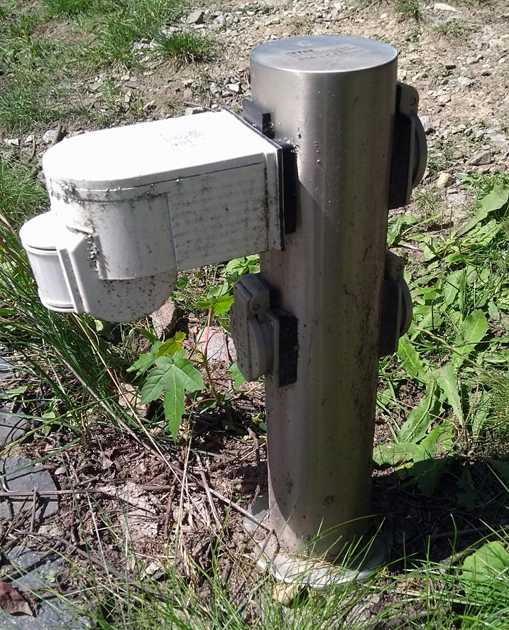

sich suche eine (halbwegs professionelle) Möglichkeit, eine Steckdose
außen an einem Rohr anzubringen, in etwa so wie es auf dem beigefügten
Bild zu erkennen ist.
Ich war schon geneigt, ein Produkt von Betterlighting zu kaufen und die
Steckdosen auf mein Rohr umzubauen, aber die Rezensionen, die man so
findet, lassen mich vermuten, dass es mit der Schutzart und der
Betriebssicherheit nicht soo toll bestellt ist. Ich würde z.B. eine
Dichtung zwischen Steckdose und Rohr vermissen.
Das Rohr hat einen Außendurchmesser von 70 mm und ist aus Alu.
Hat jemand eine Idee oder kennt jemand einen Hersteller?
Die Leitung möchte ich im Rohr verlegen.

70 mm ist nicht viel. Die 70 sind ja das Dosenmass. Da bleibt vom
Rohrradius nix mehr übrig.
Dosen, die einen 35er Radius auf der Hinterseite haben gibt es nicht.
Die plane Unterlage für die Dose musst du schon am Rohr selber
bereitstellen.
z.B. Konkavscheibe 70*70 mit R35 Konkavkehle. Auf die Scheibe kannst du
dann eine Dose montieren. Verschraubte Kabeldurchführung in die Dose ...
Hager Robusto - nur Stecker Typ J
LK IP 45/55 - nur für Stecker-Typ K (IP55 im wenn die Klappe vor ist)
Jung WG600 ... Berker, Merten.... IP45 können alle.
Oder halt CEE Material.
Gibt es viel, ist klobig, hässlich, aber billig und problemlos bis IP68.
P.S. im Aussenbereich macht sich "abschliessbar" immer gut. Da muss der
Einbrecher halt den Akkubohrschrauber zu Hause aufladen.
Eigene Absicherung und FI für Aussensteckdosen sowieso.

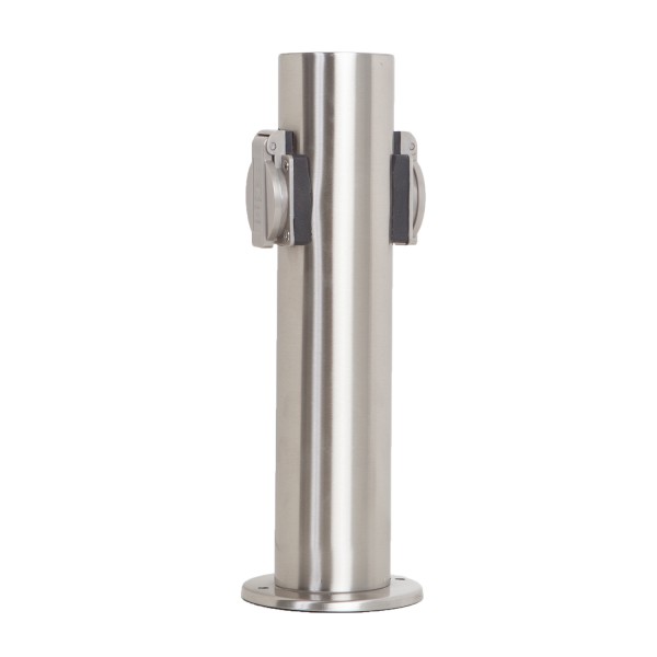

BTR BT1003P-4
Seit Jahren ohne Autsch und Aua ;-) Eine Steckdose hatte ich durch einen
Bewegungsmelder ersetzt.
• Material: Edelstahl
• Schutzklasse: IP54, wenn die Klappen der Steckdosen geschlossen sind
• Schutzklasse: IP44, wenn die Klappen der Steckdosen geöffnet sind
• Oberfläche Klarlack
• Alkali -und Säurebeständig
• Witterungsbeständig
• Silikongummidichtung
• Maße, HxØ: 350 x 115 mm
• Innendurchmesser: 76 mm
• Durchmesser Sockel: 118 mm
#5103437
@Joe G.
Wie man sehen kann, ist Dein Edelstahlrohr nicht nur etwas größer im
Durchmesser.
Ich würde mir allerdings diese Typen von Steckdosen, im Außenbereich,
verkneifen.
Da braucht’s noch nicht mal Hochwasser, was zumindest an normalen
Standorten, nicht das Maß aller Dinge sein sollte.
Persönliche Seite #5103469
Baldrian schrieb:
> Wohnst du im Hochwassergebiet?
Nein, warum? Weil die Steckdosen IP54 haben?
Das Teil mit 4 Steckdosen kostet gerade mal 30€. Ein Eigenbau übersteigt
die Kosten garantiert. Eh so ein Teil selbst konstruiert und gebaut ist,
habe ich das Kaufteil längst bestellt und eingebaut. Mit dem gesparten
Geld und der gesparten Zeit setze ich mich in den Garten und trinke
gemütlich ein Bier :-)

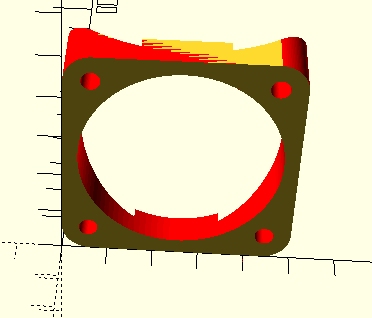

Liebe Mitforisten,
ich bin dem Vorschlag von Sebastian gefolgt.
Ich wollte immer schon mal "was mit 3D machen" und habe mir daher die
CAD Software besorgt (OpenSCAD) und mir ein passendes Teil konstruiert.
Dabei konnte ich sogar eine weit komplexere From realisieren und so das
Teil an der Lieblingsstelle (da wo das Rohr keinen runden Querschnitt
hat) anbringen.
Den Ausdruck kriegt man im Internet von vielen Herstellern in einer
großen Zahl möglicher Materialien und sogar in Wunschfarbe. Ich habe die
(Kunststoff-) Teile noch mit Acryl-Lack beschichtet und dann montiert.
Das hat super funktioniert, die Teile passen sehr gut und lassen sich
leicht abdichten.
Dank an alle für die Tips.
