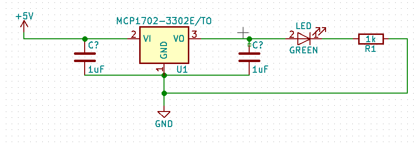

Hallo zusammen
Ich bin dran eine kleine Spannungsreglerschaltung mit dem MCP1702-3302E
zu bauen, und stosse auf ein Problem. Der Schaltplan ist im Anhang.
Wenn ich am Input 5V (DC - sauber am Oszi) anhänge, dann bekomme ich
unter der Last von 1kOhm:
DC (mean): 3.34V
AC (RMS) : 0.11V
freq.    : 7.6kHz
Das Verhalten verschwindet, sobald ich entweder:
a) keine Last am Ausgang habe
b) die Input Spannung senke (getestet mit 3.48V, andere Messungen nicht
möglich da ich im Moment kein Netzteil habe)
Die überlagerte periodische Spannung sieht etwa wie eine
Sägezahn-Dreieck Mischform aus.
Besten Dank für eure Hilfe

Das ist aber kein Rauschen, sondern eine handfeste Störung.
Der Regler kann schwingen, wenn er die falschen oder gar keine
Kondensatoren hat. Das Datenblatt sagt, daß 1uF ausreichen. Hmm.

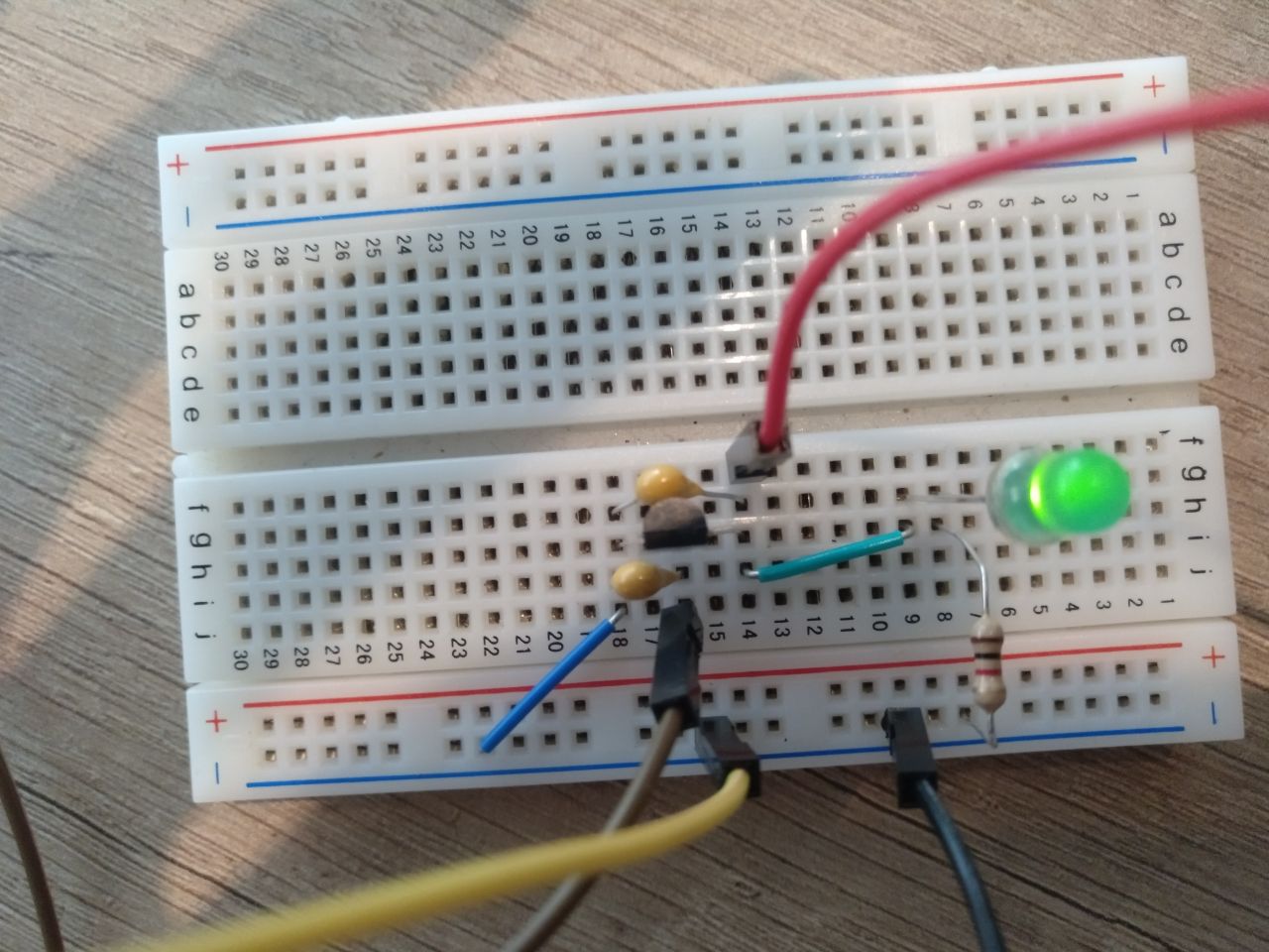

>Die Kondensatoren sind direkt am Regler.
OK.

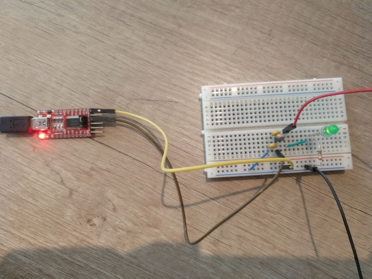

>Meiner Meinung nach, sollte der Aufbau ok sein, Bilder sind angehängt
Was ist das für ein Board? Kommen die 5V vom USB?
Merkwürdig. Vielleicht ein Kontaktproblem im Breadboard?
Der Regler scheint zu schwingen. Einige Low Drop Regler kommen explizit
nicht mit Low ESR Keramik Kondensatoren klar (z.B. TS1117). Sofern es
sich um einen MCP1702 aus irgendwelchen dubiosen Quellen handelt, kann
es durchaus sein das dieser im Gegensatz zum Microchip nicht mit Keramik
C's klarkommt und schwingt.

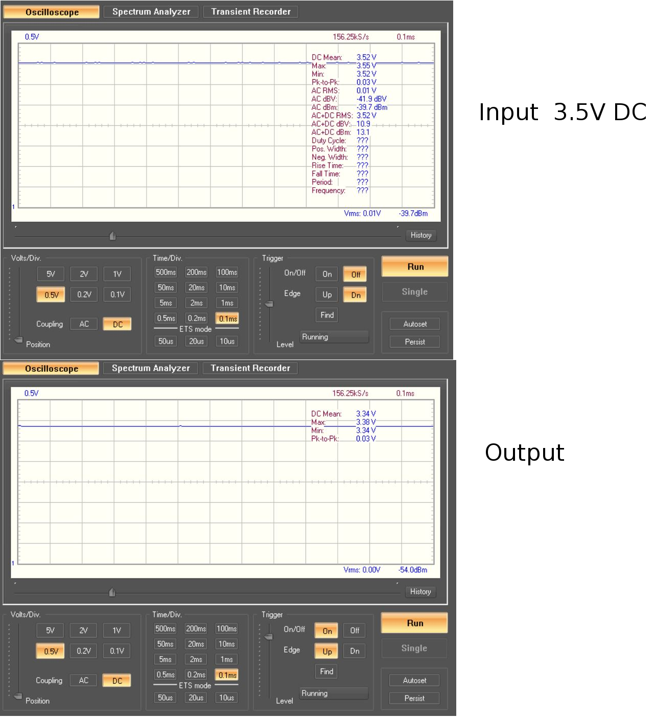

So richtig glatt (sauber) ist die Eisgangsspanung nicht. Es sind kleine
rechteckige Einbrüche zu erkennen, in ungleichmäßigen Abständen mit
unterschädlichen Zeiten.
Hast Du die Schaltung mal mit Batterien versorgt?
