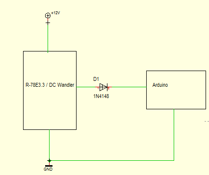

Der Schaltplan, den du gepostet hast entspricht garantiert nicht der
Realität. Wo ist der Arduino, wo die TX bzw RX Verbindungen?
Und am besten ein Foto vom Aufbau...

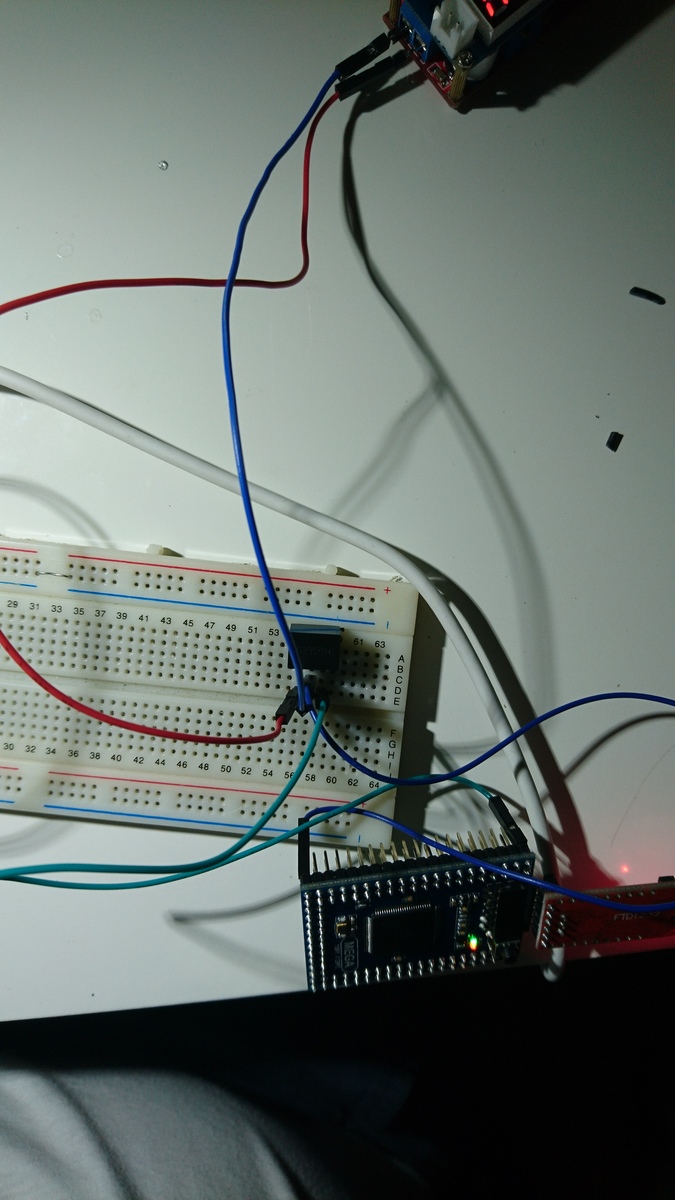

von Thomas (Gast)
Hoffe, man erkennt was am Bild, habe es eben auf dem Steckboard
nachgebaut.
Rot ist 12V, grün 3.3V.

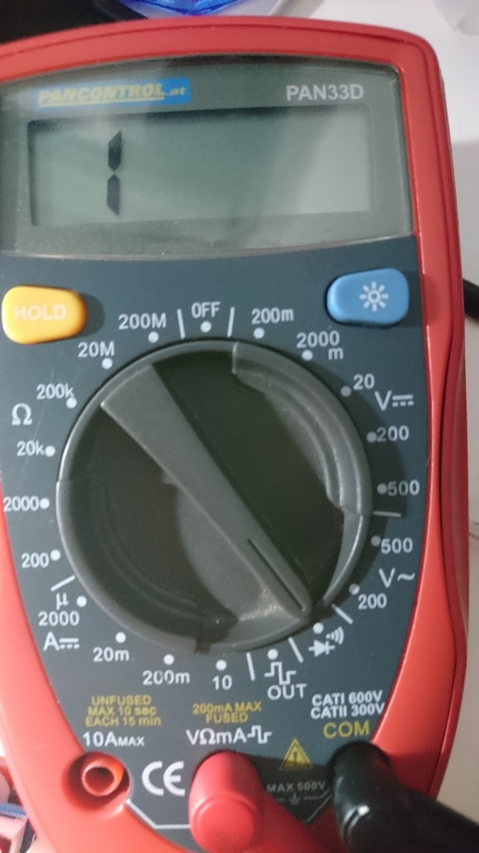

von Thomas (Gast)
Und mit "Stromdurchfluss" meine ich den Diodenmesser, welcher anzeigt,
ob eine Verbindung besteht oder auch nicht (der Pieper  :-) ..)...
Wenn ich auf 3.3V zu 12V anhalte, zeigt das Messgerät 600 an.
von Pd G. (pdg)
Diodentest?!
Oops, jetzt sehe ich erst den Ironie-Tag...
Ok, 600, ist doch richtig. Alles in Ordnung.
von Pd G. (pdg)
von Thomas (Gast)
Baue ich auf der 3.3V Leitung eine Diode ein, so dass der "Diodentester"
am Messgerät 3.3V zu 12V keinen Durchfluss mehr zeigt, funktioniert
plötzlich alles.
Ist das Normal??? Sollte ich auf einen anderen DC Wandler ausweichen,
oder kann ich das sorglos mit der Diode belassen?
von Pd G. (pdg)

von Thomas (Gast)
Ich spreche hiervon :)
von Pd G. (pdg)
Ich auch.
von Pd G. (pdg)
Nee, mal im Ernst: versuch doch mal, ein wenig über das Messen
elektrischer Größen zu lesen. Vielleicht wird dir dann auch klar, dass
der Diodentest völlig daneben ist. Damit misst man typischerweise eben -
wie der Name sagt - Dioden, aber eben weder Strom, noch Spannung.

von Thomas (Gast)
von Pd G. (pdg)
von Thomas (Gast)

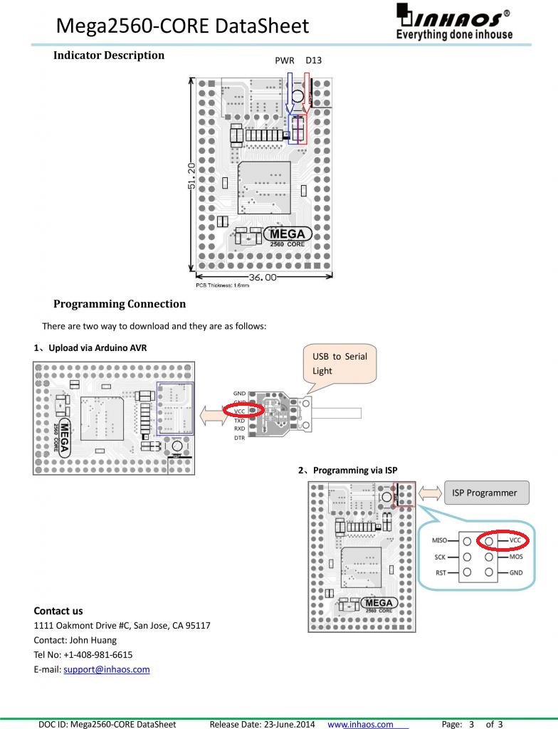

von Bastler (Gast)
Also das da auf dem Bild sieht für mich ganz nach einen Mega 2560 CORE
aus. Der hat kein Seriell-USB-Wandler onboard sondern dafür im Kabel,
das man dran steckt. Dieses Kabel versorgt dann aber die Platine vom
Mega über den USB-Port. Sieht man auch an der Pin-Bezeichnung VCC an dem
Programmierport.
Was also wohl passiert ist, dass sich deine 3,3V vom Wandler mit den 5V
vom USB beißen. Und womöglich kommen auch noch GND-Probleme dazu. Also
bitte nur die eine oder andere Stromversorgung dran, dann funktioniert
das schon. Hast ja selber gesagt ohne Wandler geht es.
Wenn es mit Wandler auch gehen soll dann musst du nur den VCC-Pin des
Programmierkabels nicht verbinden. Dann sollte das auch einfach
funktionieren. Ich hab das mal rot markiert der Einfachheit halber...
