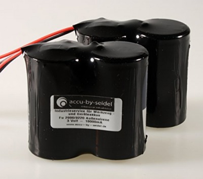

Hallo Forum, wir haben eine Alarmanlage mit Funk-Außensirene. Diese wird mit Batterie-Packs des Herstellers versorgt. Jeweils zwei Batterie-Packs à 3V mit 17-19Ah sind in der Sirene. Die letzten zwei Packs (also ein Satz) haben gerade mal ca. 10 Monate gehalten. Nun war die Idee, diese zu ersetzen durch Akkus. Anschließbar sind entweder zwei Akku-Packs à 3V oder ein Akku-Pack à 7,2V. Die Maße der 3V Packs sind: 69x34x61mm Anschaffungskosten von zwei Packs zusammen ca. EUR 40,-. Eine Akku-Lösung sollte nicht grad extrem viel kürzere Standzeiten haben und sich auch nicht erst nach 5 Jahren rechnen. Übrigens: Entgegen dem Aufdruck auf dem Batteriepack handelt es sich NICHT um Akkus!! Hat jemand eine Idee, durch was man das ersetzen könnte? Viele Grüße

Michael S. schrieb: > 17-19Ah > > Die Maße der 3V Packs sind: > > 69x34x61mm Das sind wohl einfach zwei Alkali-Mangan Monozellen.
Du könntest darüber nachdenken, solche Monozellen (D Type) z.B. durch NiMH zu ersetzen. Müsstest du aber genau prüfen, wie deine Umgebungsbedingungen sind. Außerdem müsstest du bei Akkus eh laufend herumlaufen und sie durch neu geladene ersetzen. Und vermutlich bekommst du sie nicht fertig konfektioniert, so dass diese Kosten auch noch dazu kommen. Alternativ könntest du über eine andere, möglichst autark arbeitende Alarmanlage nachdenken?
Pd G. schrieb: > Du könntest darüber nachdenken, solche Monozellen (D Type) z.B. durch > NiMH zu ersetzen. Müsstest du aber genau prüfen, wie deine > Umgebungsbedingungen sind. Außerdem müsstest du bei Akkus eh laufend > herumlaufen und sie durch neu geladene ersetzen. Weshalb dauernd nachladen? Sie brauchen halt eine entsprechende Kapaziät!? Oder meinst Du, die Selbstentladung wäre da größer und deshalb müssen sie dauernd nachgeladen werden? > Alternativ könntest du über eine andere, möglichst autark arbeitende > Alarmanlage nachdenken? Wie meinst Du das? Möglichst autark arbeitend? Irgendwoher muss doch der Saft kommen!?

Michael S. schrieb: > Weshalb dauernd nachladen? Lese die Eigenheiten der Akkutechnologien nach! NiMH hat eine sehr hohe Selbstentladung und scheidet damit aus. Ich würde über Bel-Gel (VRLA) nachdenken und diese aus dem Netz puffern, Bereitschaftsparallelbetrieb genannt.

Gerade bei Reichelt gekuckt. Gute Zellen kriegst du schon für 1,20EUR. Dazu noch gute Batteriehalter (nicht die Plastedinger) und fertig.
... oder ein hireichend großes Solarpanel mit Laderegler neben die Sirene platzieren. Das sollte selbst im Winter reichen, den Ruhestrombedarf nachzuladen. Dann gibt es noch Akkus mit sehr großem Temperaturbrereich, mit der Bezeichnung "Eneloop". Lt. Datenblatt bis -40 Grad beutzbar. Ein Bekannter von mir betreibt so eine Alarmanlage mit SMS-Signalisierung in einem Ferienhaus hoch im Norden Finnlands ...
Hi Manfred schrieb: > ... und diese aus dem Netz puffern, Bereitschaftsparallelbetrieb genannt. Ich denke, daß nicht ganz ohne Grund eine Funk-Sirene erwogen wurde - mit großer Wahrscheinlichkeit besteht dort keine Verbindung zum Rest ;) MfG

Michael schrieb: > michael_ schrieb: >> Gerade bei Reichelt gekuckt. >> Gute Zellen kriegst du schon für 1,20EUR. >> >> Dazu noch gute Batteriehalter (nicht die Plastedinger) und fertig. > > Hast Du mir einen Link? Kein Link, aber zwei Hersteller: Bulgin und Keystone.

Michael S. schrieb: > ich meinte eher einen Link zu den "guten Zellen"! Meine Empfehlung aus ähnlicher Anwendung (Laufzeit dort ca. 6 Monate): http://data.energizer.com/pdfs/lr20adv_eu.pdf
