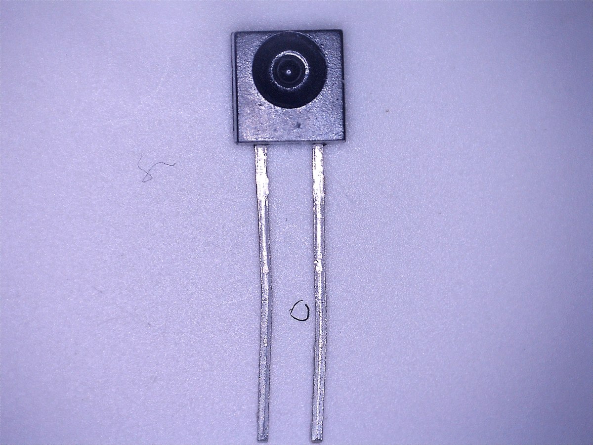

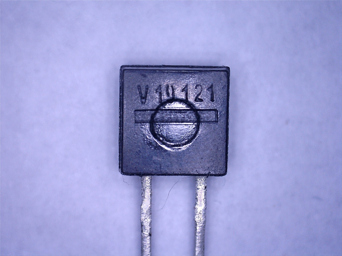

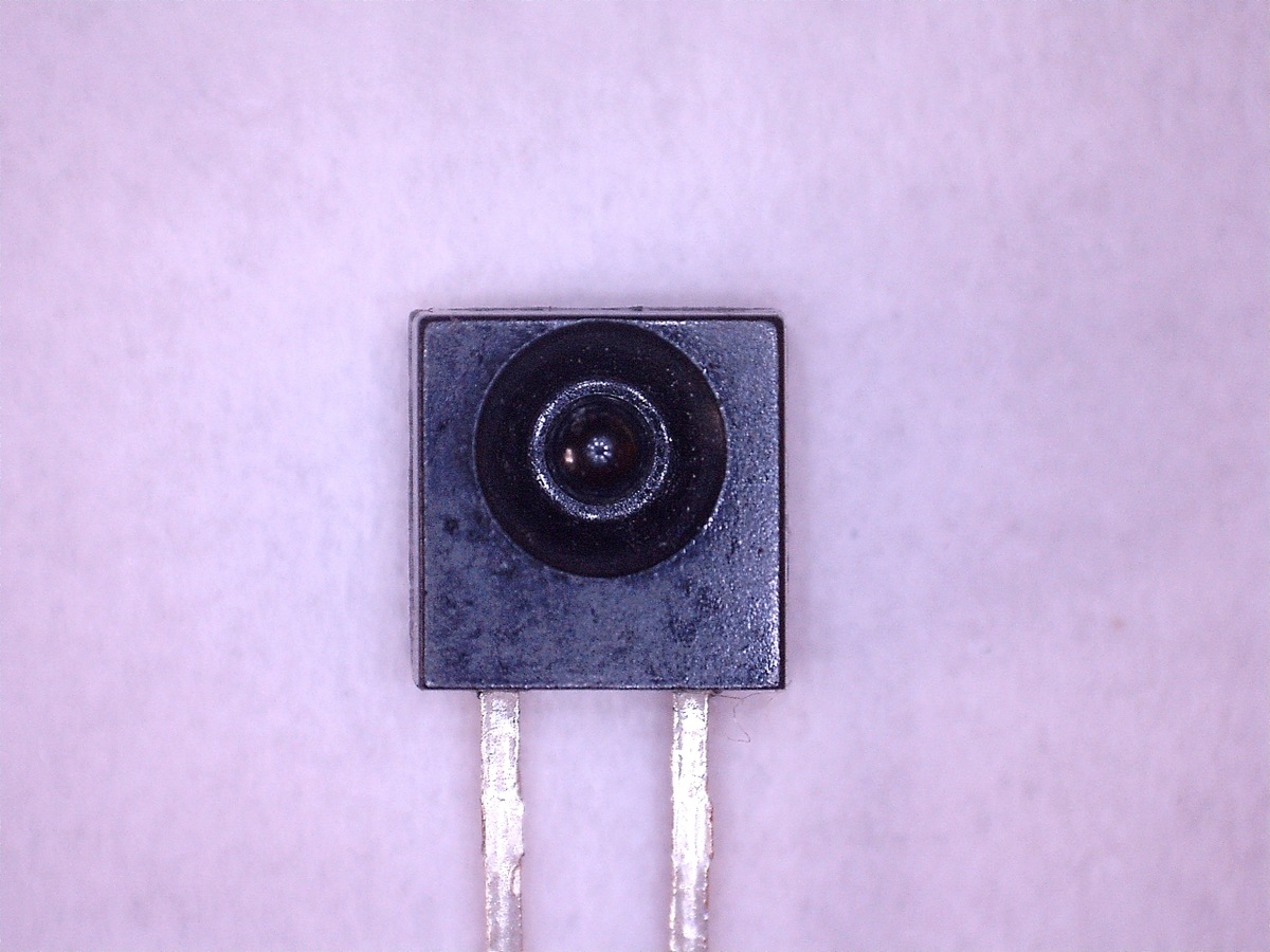

Hallo liebes Forum,
in meine Krimskramskiste habe ich folgendes Bauteil gefunden.
Was ist das? Ich vermute mal es ist ein Lichttransistor. Hat jemand ein
Datenblatt dazu?
Danke und Gruß
Daniel
Naja, der Gehäusefarbe nach entweder IR-LED oder
IR-Fototransistor/Diode. Kann man aber leicht rausfinden. Einfach über
einen 1k-R an 5V hängen, gibt ja nur zwei Polungen... Entweder fallen so
ca. 1V ab, dann ist es eine Led. Sollte man dann auch mit einer
Handy-Kamera funzeln sehen. 0.7V oder was vom Lichteinfall abhängiges
spricht für einen Sensor.
Falls die sternförmige Struktur im linken Bild nicht eine optische
Täuschung ist, dürfte es sich um eine LED handeln.
Sehr alte LEDs hatten solche, zur Mitte hin fingerförmig verlaufende,
Metallisierungsmuster um den Strom gleichmäßig im Chip zu verteilen.

Hmmm - halte ich eher für das Abbild der LEDs eines Ringblitzes/einer
Ringleuchte der Kamera...

Jep, genau richtig.
