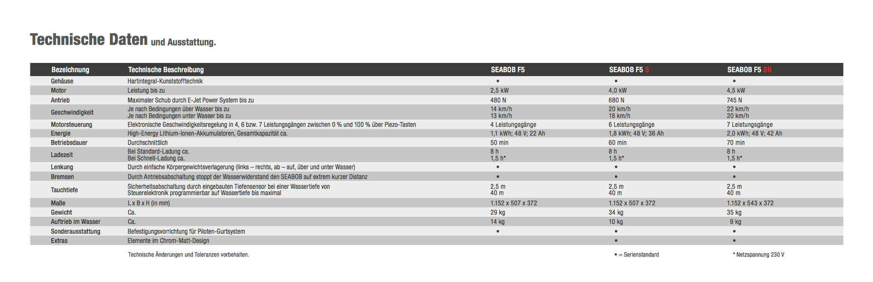

Habe nun noch ein Datenblatt zu einem kommerziellen "high-speed-dingen"
gefunden:
http://pdf.nauticexpo.de/pdf/seabob/technische-daten/24469-7188.html
https://www.youtube.com/watch?v=9TrTHEidFSM
Okay - ich hatte jetzt in der ersten Ausbaustufe mit 1kw Leistung
geplant und wollte etwa 10km/h schaffen.
Vermutlich kann ich mir das abschminken. Allerdings soll das Gerät auch
sehr leicht werden (kurze Akkuzeit) und unter ein Bodyboard geschraubt
werden.

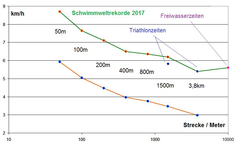

Persönliche Seite #5103543
200 Watt sind in etwa die Ausdauerleistung des Untrainierten auf
30min-60min. Damit schwimmst Du keine 7km/h. Leitungssportler leisten
dauerhaft ungefähr das Doppelte und bei dem angegebenen Schwimmtempo
oben handelt es sich um Kurzdistanztempi - da wird das nochmal erheblich
mehr sein.
Ich habe leider keine exakten Werte, aber beim Radsprint werden grob
1500 Watt über die letzten 15sec eingesetzt, bei 30sec (Kurzbahnsprint
beim Schwimmen) entsprechend weniger. Für die Minute kommt man bis zu
700W.
Meim Schwimmen kriegt man aber nicht soviel Leistung ins Wasser: Hängt
sehr viel am Beinschlag: Viele schwimmen final einen 6er-Rythmus,
allerdings ist der Beinschlag beim Schwimmen recht ineffektiv für den
Vortrieb. Daher nutzen die Langdistanzschwimmer die Beine kaum. Ich
würde mal von 1kW ausgehen, die bei Kurzbahnsprints in der Spitze
gezogen werden müssen, für die Dauerleistung mal ein Drittel.

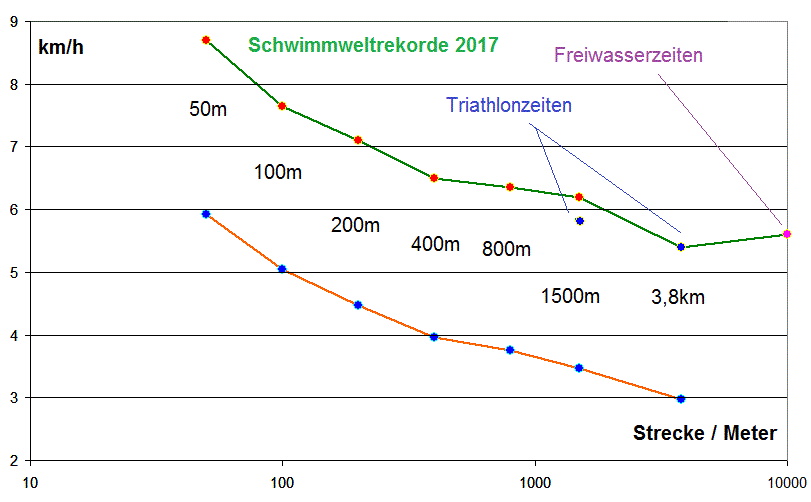

Persönliche Seite #5105178
Georg schrieb:
> Übrigens, der TO hat ja ausdrücklich nach Durchschnittsschwimmern
> gefragt, nicht nach olympischen Spitzenleistungen.
Es ging mir darum, darzustellen, dass die "durchschnittliche
Schwimmleistung" zu nicht mehr, als vielleicht 3km/h reicht.

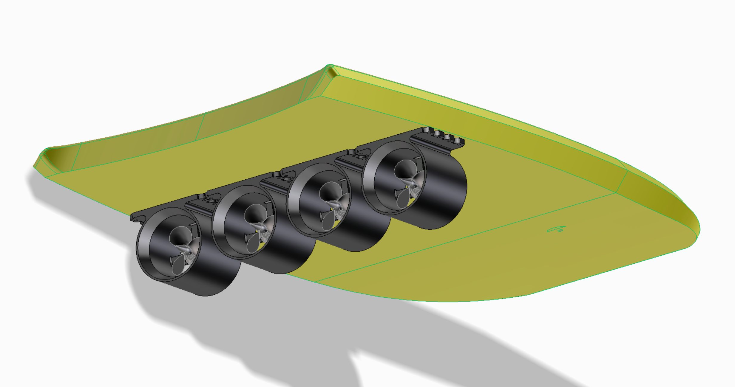

Persönliche Seite #5105183

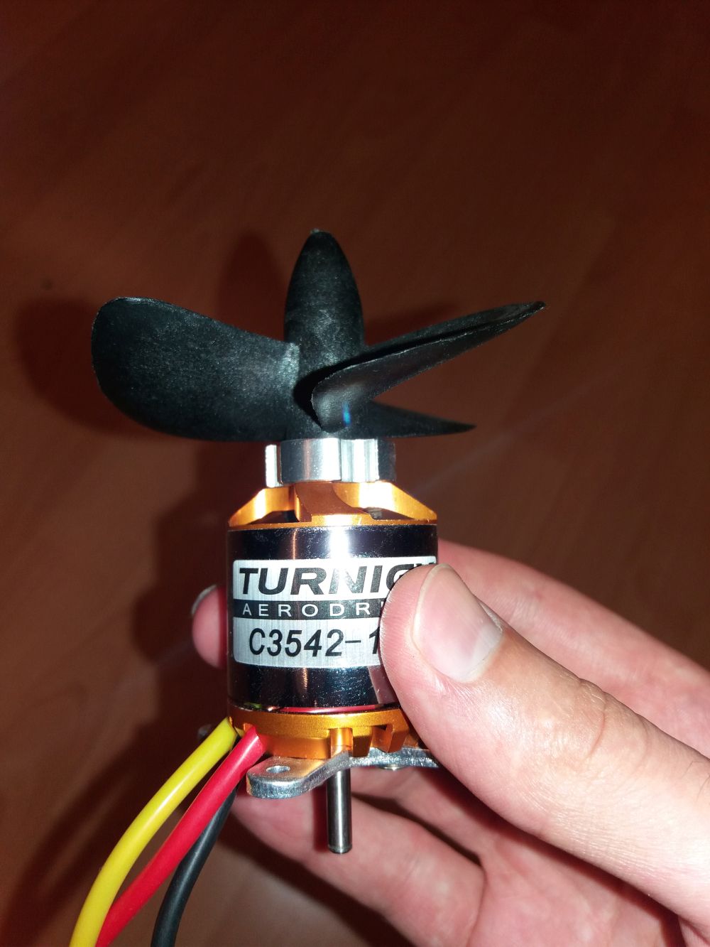

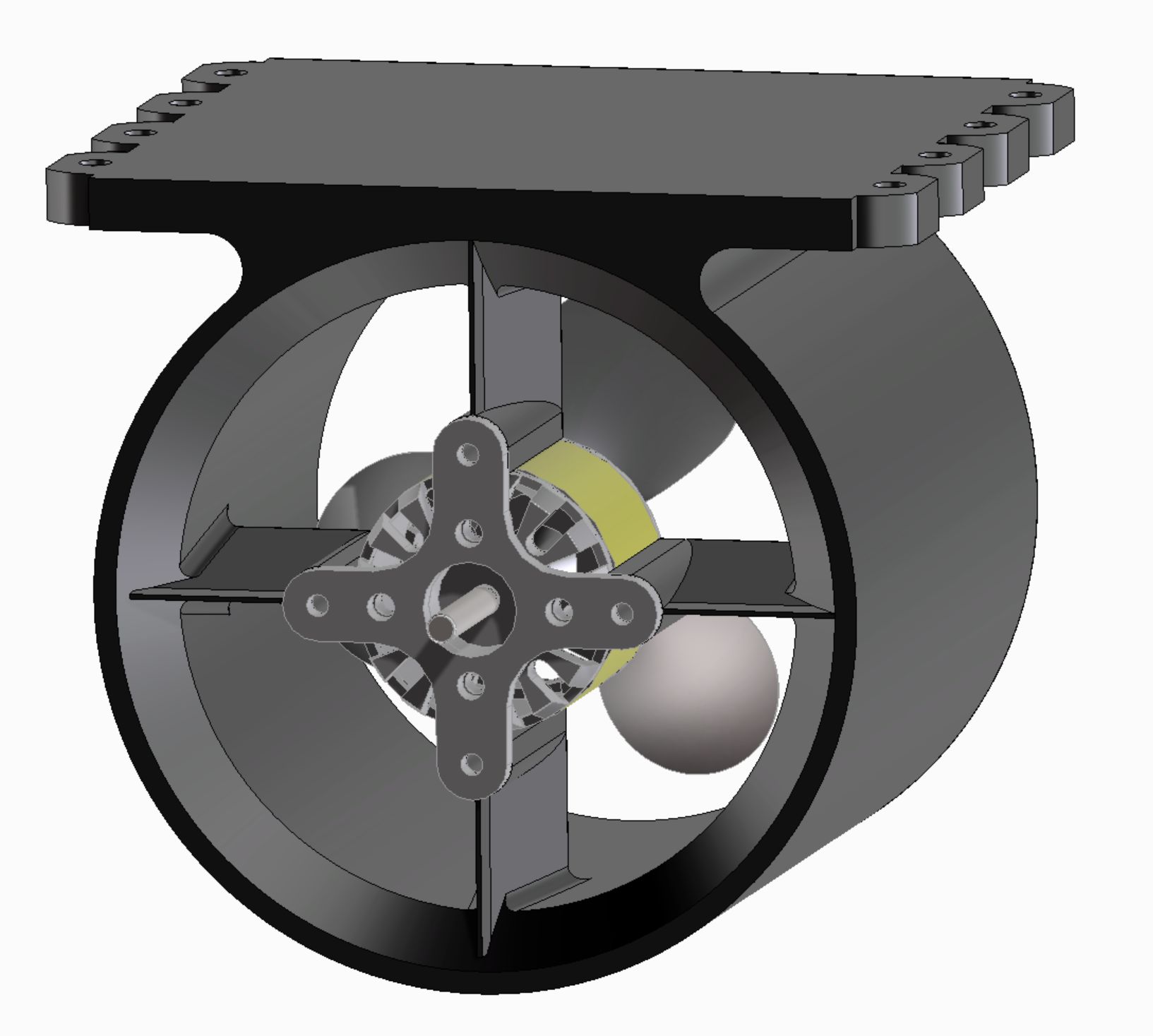

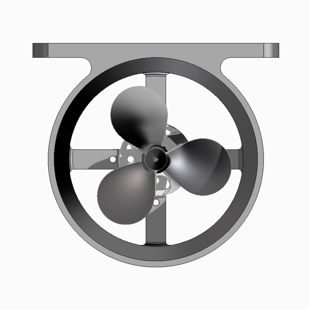

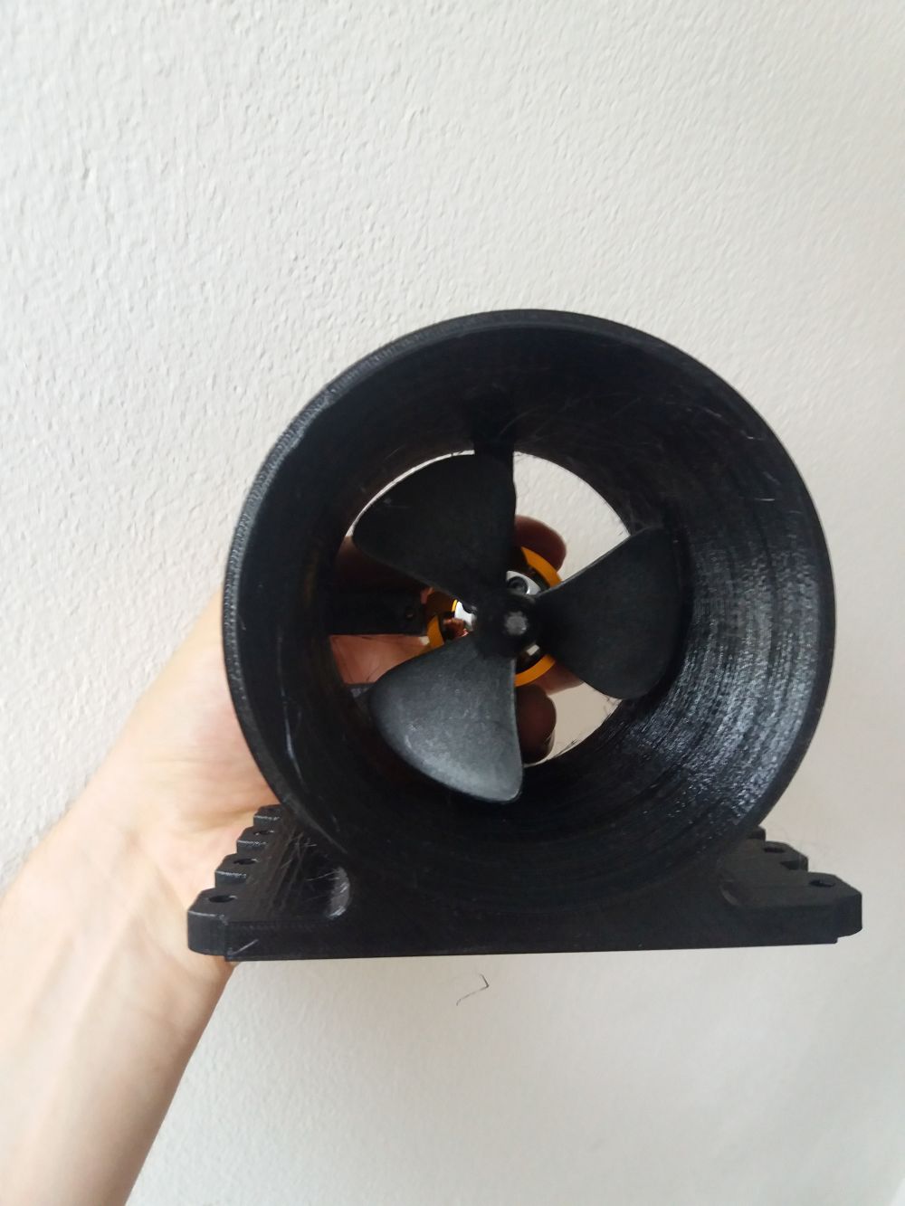

Hanse schrieb:
> Anbei mal der jetzige Konstruktionsstand. Der Antrieb setzt sich aus 4
> Brushlessmotoren zusammen. Die Montagerohre werden ausgedruckt. Es
> fehlen noch die Brushlesstreiber, der Akku und die Ansteuerung und die
> wasserdichten Gehäuse...
Das sollte man wohl in das Brett integrieren, oder?
Wegen der Propeller/Schrauben musst Du Dich nochmal schlau machen: Die
brauchen die richtige Steigung für die passende Geschwindigkeit und
Leistung. Das kann man nicht rechnen, wie in Luft, wegen der Dichte des
Wassers. Die Motordrehzahl richtig zu dimensionieren, wird das Problem.
#5105195
Jürgen S. schrieb:
Ob das nicht auch noch zu optimistisch ist? Ich glaube die Grenze beim
Test in der Bundeswehr-Grundausbildung war 200 m in 6 Minuten also eher
kleiner 2 km/h. Bei mir (Jahrgang 1980) hat das mehr als die Hälfte
nicht geschafft. Gut, es waren vielleicht keine optimale Bedingungen.

Für die Brushlesscontroller würde ich mich mal im Modellbaubereich
umschauen.
Wenn Du die Leistung auf vier Motore verteilst, müssen es auch keine
Monster-Regler sein. 500W pro Motor sind da schon eher nur Mittelfeld :)
Muss natürlich alles schön wasserdicht eingepackt und dann entsprechend
mit Wasser über die Kühlanschlüsse gekühlt werden.

Persönliche Seite #5105959
Klaus I. schrieb:
> Wie gesagt, über die Hälfte in meinen Zug hat die Zeit nicht geschafft.
Beim Schwimmen kommt es halt sehr auf die Technik an. Das merkt man beim
Triathlon, wenn man die Zeitentwicklung mit dem Training bei den drei
Disziplinen vergleicht: In keiner Disziplin hängst Du so massiv hinter
der Weltspitze, wie beim Schwimmen. Der Grund ist der extreme
Wasserwiderstand:
Ohne eine gute Technik, der richtigen Bewegung (und auch dem richtigen
Körperbau ) bist Du da aufgeschmissen. Ist also kein Wunder, wenn die
für die 200m eine Zeit ansetzen, in der die Topleute die Dreifache
Distanz schaffen. Trotzdem ist das etwas lasch für Leute, die Sport
machen wollen oder kämpfen sollen :-)
Wenn man sich die Grafik mal ansieht, ist das deprimierend, wie langsam
man faktisch ist, wenn man nicht ein gewisses Mindesttempo aufbieten und
damit eine flüssige Bewegung erzeugen kann.
Ich meine übrigens den Kurven entnehmen zu können, dass der 400er-Rekord
von Paul Biedermann aus 2009 ein wenig durchhängt. Der dürfte der
nächste sein, der fällt, wobei der den glaube Ich mit Spezialanzug
geschwommen ist, die heute nicht mehr gestattet sind. Mal schauen.
Vielleicht kann man das Tragbrett des TE ja auch mit einer Haifischhaut
versehen, damit sie besser gleitet :D
Gast #5107111
Ulf schrieb:
> Hallo
> Willst Du die Motoren offen im Wasser laufen lassen ? Ich könnte mir
> vorstellen, daß der Wasser-gefüllte geringe Luftspalt (dann ja
> Wasserspalt ;-) ) für recht hohe Verluste sorgt.
> Die Wandstärke der Rohre um die Impeller schaut auf den ersten Blick
> auch recht dick aus.
Hallo Ulf!
Momentan plane ich noch die Motoren im Wasser zu betreiben, aber ich
denke auch über einen Wasserstrahlantrieb nach, bei dem die Motoren
wasserfrei arbeiten (ist natürlich mech. aufwändiger). Erfahrungsgemäß
kann man die Motoren aber problemlos im Wasser betreiben (allerdings
nicht im Salzwasser). Man sollte die Motoren nur nicht nass herumliegen
lassen und wieder gut trocknen.
Gast #5109942
Jürgen S. schrieb:
> Mit den Plastikturbinchen kriegst Du aber keine 100W pro Stück ins
> Wasser. (?)
> Hast Du schon mal eine Drehmomentrechnung dazu gemacht? Wie schnell
> sollen die Drehen? Auf den Motoren lese Ich was von "Aero". Die sind
> sicher für Drehtzahl gebaut. ...
Vermutlich werden die sehr ineffizient laufen. Die Drehzahlkonstante des
Motors beträgt 1000rpm/V und wird sicher auch nicht optimal zur
vorhandenen Schraube passen. Die Motoren wurden auch nicht für dieses
Projekt ausgewählt (sind auch eher für einen Quadrocopter gedacht). Sie
liegen halt schon länger in der Bastelkiste und wollen nun genutzt
werden.
Hier mal die Kenndaten der Motoren:
Battery: 2~4 Cell /7.4~14.8V
RPM: 1000kv
Max current: 38A
No load current: 2.4A
Max power: 665W
