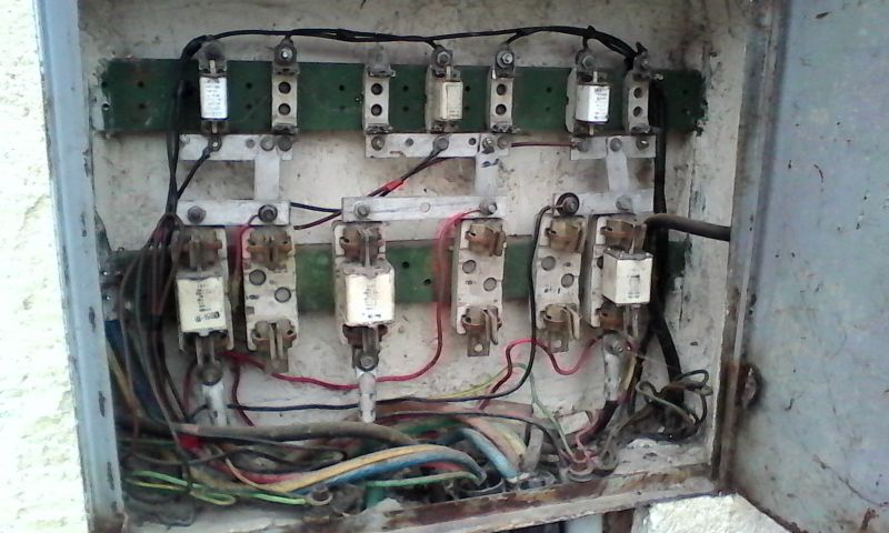

Alles richtig, alles korrekt. Aber manchmal trifft man ausserhalb von
Westeuropa auch auf Anderes [Anhang]. Weit und breit kein
Sicherungszieher...
Gruss Chregu

Das bezog sich aber speziell auf den Vergleich von Elektrizität
mit Wasser, der sonst ja gern im Physikunterricht gemacht wird.
> Aber manchmal trifft man ausserhalb von Westeuropa auch auf Anderes.
Was ist eigentlich mit dem zweiten Halter von rechts passiert?
Ist der durchgebogen?
Da sehe ich als EVU'ler aber fast wöchentlich schlimmeres in Deutschland
Nunja, vielleicht nicht gerade so oft, aber doch schon ein oder zwei Mal
im Monat.
Gerade vor ein paar Tagen ist mir noch die Klammer des NH-Trägers
zwischen den Phasenschienen durchgerasselt. Gott sei Dank ist nichts
passiert, denn die "Absicherung" der Schienen war "nur" der
Kurzschlussstrom des 630 kVA Trafos. Scheiß alter Kram!
