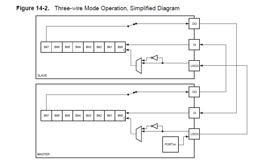

#5574907
Der Thread ist zwar schon etwas älter aber ich hatte gerade auch einen
Moment der Verwirrung mit dem USI bzw. der Terminologie. Ich dachte
immer d
Stefanus F. schrieb:
> "MISO: Master Data input, Slave Data output pin for SPI channel. [...]"
Allerdings steht im Datenblatt ganz klar, dass MISO der DO = Data Out
ist, sieht man auch im Schaubild. Daher frage ich mich, was "When the
SPI is enabled as a Master, this pin is configured as an input
regardless of the setting of DDA5." zu bedeuten hat. Das stimmt dann
halt einfach nicht, wenn man mal das Schaubild im Anhang betrachtet,
welches ich direkt aus dem USI-Kapitel des Datenblatts vom ATtiny24A
rausgesnapped habe.
