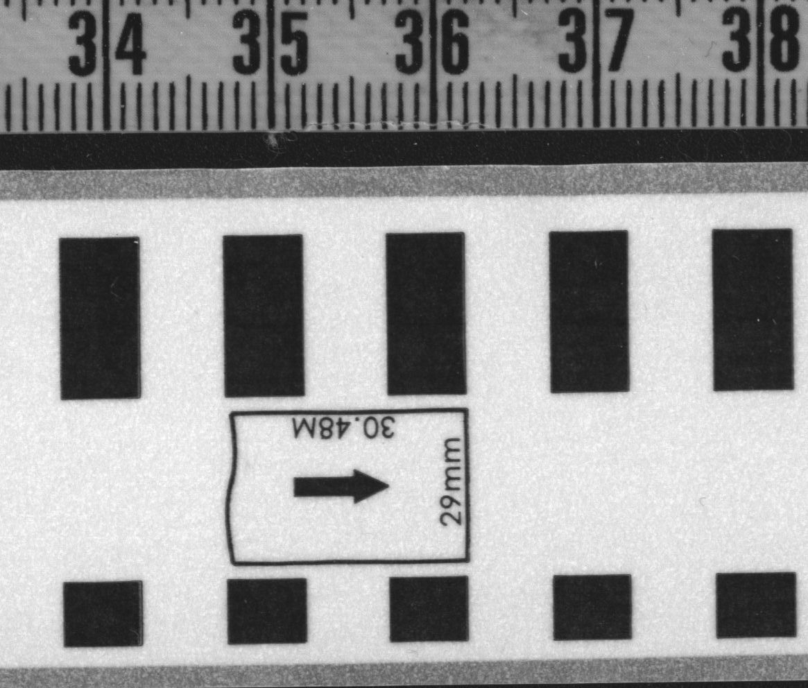

Hier ist der Scan vom kleinen Band die Rückseite mit Maßband. Ist leicht Schräg geworden aber sollte so Passen zum Abmessen.

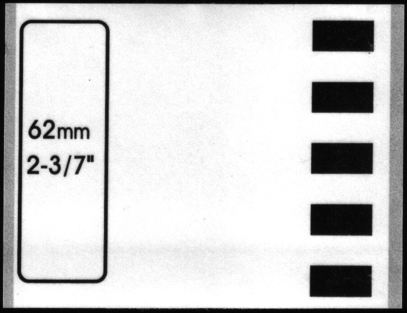

Habe einen QL-570, der benutzt aber glaube ich genau die gleichen Bänder. Die schwarzen Rechtecke auf der Rückseite der gerade bei mir eingelegten 62mm breiten Rolle haben folgende Maße: 10mm breit x 5mm hoch Zwischen den Rechtecken sind wiederum 5mm Abstand, die Rechtecke wiederholen sich also offenbar exakt im 1cm-Abstand. Die Trägerfolie, auf der das 62mm breite Label aufgeklebt ist, ist 66mm breit, und die Rechtecke sind wiederum exakt 5mm vom rechten Rand der Trägerfolie entfernt. Anders als auf dem Scan von Kai A. sind bei mir übrigens nur auf einer Seite schwarze Rechtecke. Bin mir gerade nicht sicher, ob das eine Original-Rolle oder eine der günstigen Ersatzrolle ist, auf die ich irgendwann umgestiegen bin - sie funktioniert jedenfalls tadellos.

Dankeschön für die Scans!
