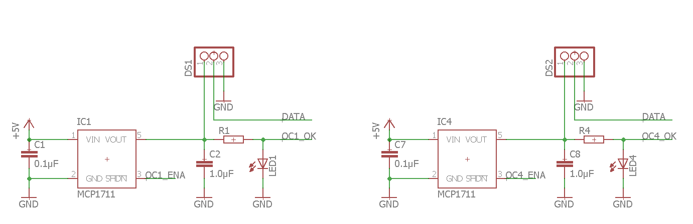

Ich stehe da gerade vor einem Gedanken...
Ich möchte für eine Überwachung mehrere DS18B20 Sensoren einsetzen.
Diese Sensoren liegen im Wasser. Sie sind zwar Wasserdicht verkapselt,
aber ich traue dem Frieden nicht. Daher möchte ich sie gerne gegen
Kurzschluss absichern.
Da wurde ich auf die Idee gebracht, als LDO einen MCP1711 einzusetzen.
Da dieser eine OC Protection besitzt, und ich diesen Separat Ein- /
Aus-Schalten kann.
Zur Schaltung: DATA ist ist die 1-Wire Datenverbindung, geht zu allen
DS18B20. OCn_OK liegt so lange auf High, wie der LDO keine OC-Protection
hat. Diese messe ich jeweils mit einem µC-Pin (Geht er low, ist keine
Spannung mehr, also hat die OCP zugeschlagen) mit OC1_ENA schalte ich
dann den LDO ganz weg.
Ist diese Schaltung Sinnvoll? Eine Verschwendung ist es ja schon, für
jeden DS18 einen eigenen LDO einzusetzen - die DS18 benötigen 4mA - der
MCP1711 treibt 140mA dauerhaft. Wäre es da sinnvoller alles über einen
LDO laufen zu lassen, so das dann alle DS18 halt ausfallen? Ich meine,
sollte es wirklich mal einen kurzen geben, ist es wurscht ob die anderen
noch messen - da muss sowieso erstmal der Fehler beseitigt werden.
Wie würdet ihr das Handhaben?!
Nachtrag: GND muss ja global sein, richtig? Sonst habe ich mit meinem µC
ja keinen richtigen Potentialbezug zu den DS18B20?!

Im Wasser tritt bei einem Leck kein satter Kurzschluss auf. Daher ist
dein Ansatz zwecklos.
Ich würde eine Fühlerleitung zum Sensor mitziehen und hochohmig auf
halbe Versorgungsspannung legen. Durch Messen der Spannung auf dieser
Leitung kann ein Isolationsfehler erkannt und der Strang abgeschaltet
werden.

Der MCP1711 hat ja neben der Shirt Curciut Protection auch einen
Current-Limiter über den 150mA - sollte es eine Undichtigkeit geben
steigt doch der Verbrauch über die 150mA an oder?!
Ohh... Das wendet das ganze Blatt natürlich wieder! Dazu müsste dann
aber in jeden Sensor eine "Fühlerleitung", richtig? Das ist leider nicht
machbar, da die Sensoren bereits verkapselt sind. Ausschließlich die
drei Pins (Vcc, Data und GND) sind herausgeführt.
Falls du die Sensoren in Meerwasser betreibst und die offene
Kontaktfläche ausreichend groß ist - sicher.
Wie wäre es mal mit NACHMESSEN?
Du könntest die DS18B20 auch einfach im Parasite-Powered Mode betreiben
und ggf. einen Shunt in Serie zum FET schalten. Falls vor einer Messung,
wenn also alle internen Kondensator aufgeladen sein müssten, zu viel
Strom fließt, kannst du den erhöhten Spannungsabfall detektieren und
weisst, dass etwas daneben geht.
#5102310
genau das würde ich machen, mehr als die 1-3mA kann nicht fliessen und
wenn vor jeder Data Leitung ein Schalter (ggfs. Analogschalter), dann
kann man im Fehlerfall die einzeln abschalten und den Kurzschluß je
Sensor feststellen.
OP #5102325
Also, auf Parasitären Mode wollte ich eigentlich völlig verzichten.
Alleine schon wegen der Kabellänge (>5m) und dem Sternförmigen Aufbau.
Ich werde mir heute mal eine Schüssel Wasser (aus dem Becken) bereit
stellen und mal Messungen durchführen wie sich die Spannung und die
Stromaufnahme bei den einzelnen Sensoren verhält.
Das es im Wasser dann doch so "kompliziert" wird hätte ich dann nun doch
nicht erwartet :-D
