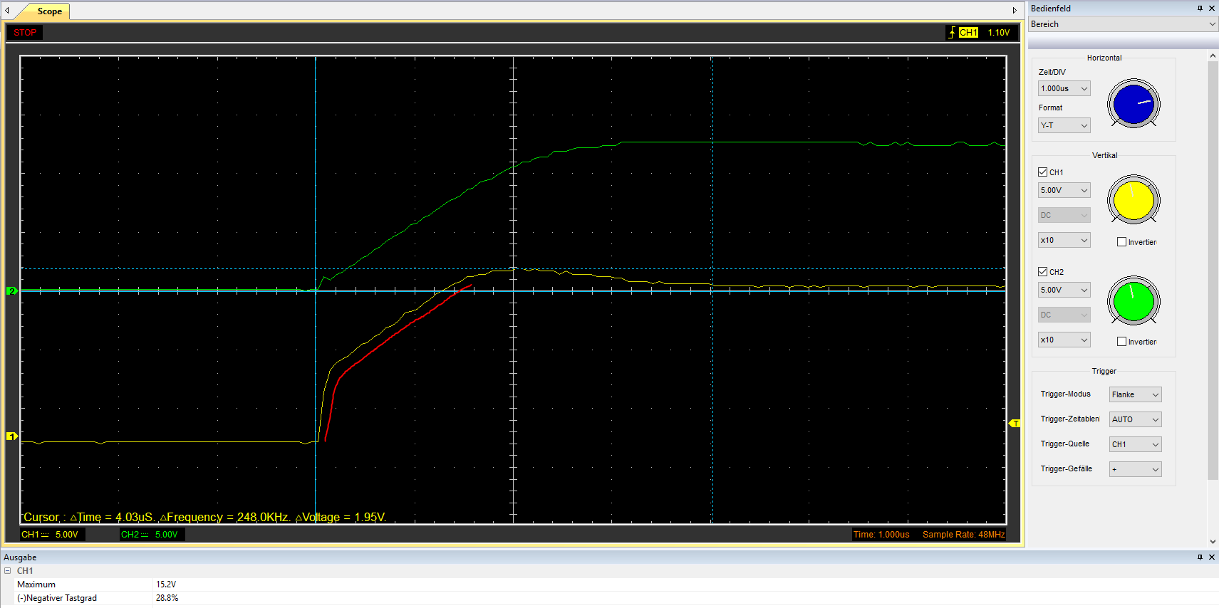

während des Ausschalten beim Mosfet aus? Ich hab mal eine
Spannungsverlauf angehängt. Die Gelbe Linie ist direkt an Drain
gemessen. Grün ist am Kondensator gemessen.
Ist der Mosfet in dieser Zeit noch Leitend und hat dann ja auch eine
sehr hohe Verlustleistung oder stellt das nur die Ladekurve am
Kondensator dar während der Mosfet in Wirklichleit schon gesperrt ist?
Mit einem Kleinerem Kondensator wird die Flanke Steiler aber auch das
Überschwingen höher.
Ich hoffe ihr versteht was ich meine :)
Danke!

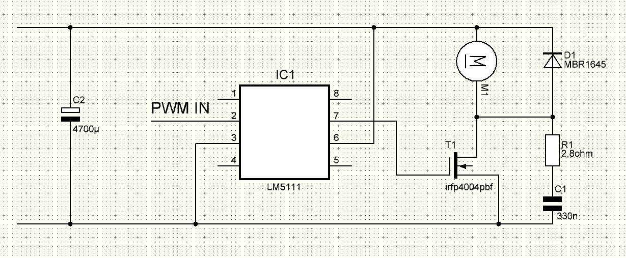

Du hast vergessen, den dazugehörigen Schaltplan zu zeigen.

Ist jetzt nicht 100% der Schaltplan denke aber das sollte ausreichen.
Hatte bisher noch kein 100%igen gezeichnet die Werte passen aber.

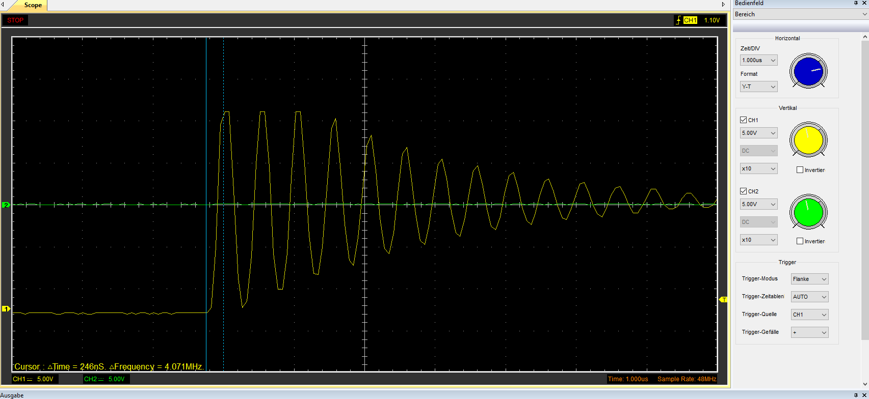

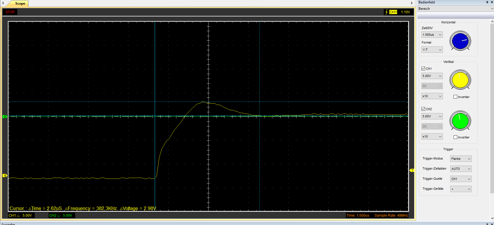

Mir geht es ja im Prinzip genau darum ob der FET in dieser Zeit nur
"halb" ausgeschaltet ist oder nicht. Weil ohne Snubber liegt die Fall
Time gemessen bei 246nS. Wobei das ganze dann Natürlich Schwingt. Meine
frage beeinflusst der Snubber die Falltime vom FET?
Danke.

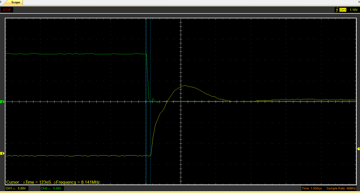

bei solchen Fragestellungen ist es grundsätzlich hilfreich, mit nem
2-Strahler Vgs gegen Vds aufzutragen. Das beantwortet dann schon mal die
Fragen, wann der MOSFET leitet und wie schnell er geschaltet wird - was
man der drain-Spannung allein nicht immer ansehen kann.
OP
Das ist mir neu. Klingt aber nach meiner Problemlösung. Was ist das
genau bzw. wie kann ich das machen?
Oder meinst du die beiden Spannungen gleichzeitig mit einem Oszi messen?
Grün ist Vgs, Gelb Vds.
Danke
Das hatte ich übersehen, ja das hast Du dann schon richtig gemacht.
Der langsame Teil am Ende des Vds-Anstiegs korreliert demnach mit 0V
gate Spannung. Also ist zu dieser Zeit der MOSFET bereist voll
abgeschaltet und ich würde hier von einem nahezu verlustlosen
Umladevorgang ausgehen.
Fet, Diode und Kondensator müssen so nah wie möglich beieinander stehen
und möglichst kurz verbunden sein (kleine aufgespannte Fläche des
Strompfades).
Die Diode muss nicht am Motor, sondern am "Störglied" sitzen, und das
ist der FET. Sonst kommt die parasitäre Induktivität der Zuleitung zum
Zug.
Wenn der Aufbau sauber ist, kommt man in der Regel ohne Snubber aus.
