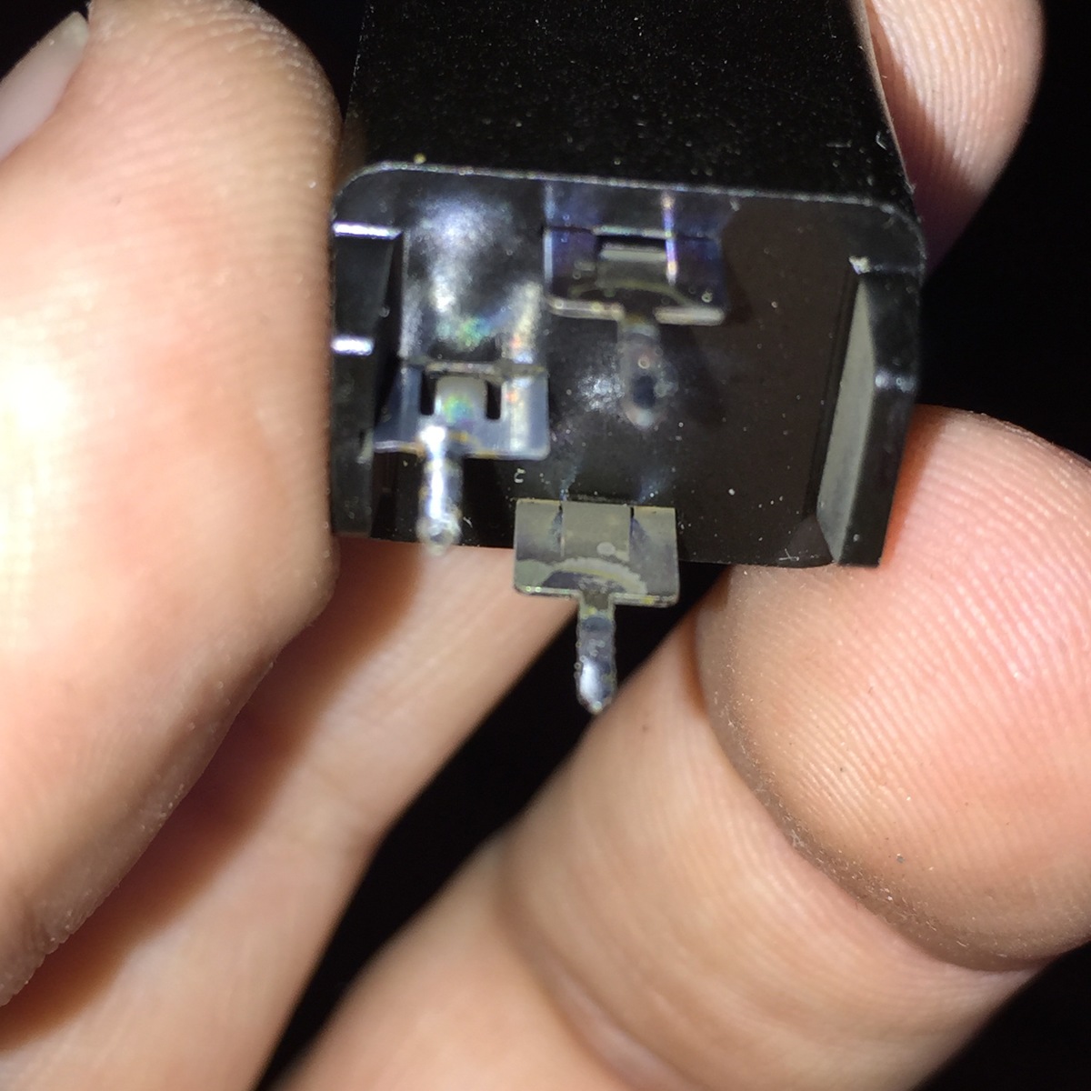

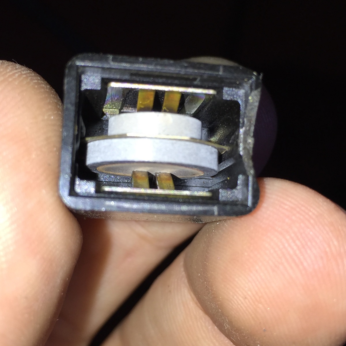

hab einen alten Orion TV (Color 2150TX) und dieser zwitschert im
Standbymodus, irgendwo schlägt Strom durch. Nach dem Öffnen habe ich
direkt ein Bauteil entdeckt, dass lose in der Platine war, hab das alte
Zinn entfernt und es ordentlich neu verlötet, aber das Zwitschern ist
immernoch da. Ich bin zwar nicht sicher, ob es dieses Teil ist, aber da
es als einziges sehr heiss wird und um das die Platine herum dunkel ist,
denke, hoffe ich, dass es das ist. Schaltplan kann ich leider keinen
finden. Auf der Platine ist das Teil als TH501 beschriftet, nehme mal
an, dass TH für Thyristor steht. Wär cool, wenn mir jemand helfen
könnte.
Mit freundlichen Grüßen, Willi
PS.: Nicht über meine ollen Zuverlässigen lästern, bitte ;-P Das Teil
hat 20 Jahre perfekt funktioniert und jetzt tuts weh es zu ersetzen.
Gast #5102907
Ah, ok, hab mich schon gewundert, weil TH meistens für Temperatursensor
steht, dann passt es schon eher. Kann in dem Teil irgendwas
durchschlagen, sodass das Zwitschern entsteht? Das Geräusch kommt aus
der Ecke des Teils, daneben ist noch ein Mosfet und ein Trafo. Es klingt
offen, also hab ich mir die Platine mal eingeschaltet im Dinkeln
angesehen, aber sehe nirgends nen Lichtbogen. Beim Mosfet wäre es
sichtbar und der Trafo würde sicher direkt die Funktion aufgeben. Aber
außer dass der Fernseher nicht direkt einschaltet, macht er keine
Probleme, Bild ist wie am ersten Tag. Das har irgendwas mit dem Standy
zutun.
Danke!

Hab jetzt übrigens durch Zufall dieses Bauteil gefunden, wollte bei
Google "Thermistor zwitschert" eingeben und Google schlägt mir gleich
"Thermistor 140M" vor, da muss selbst ich mal lol schreiben :)))
