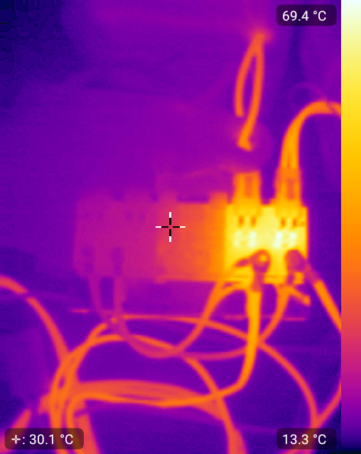

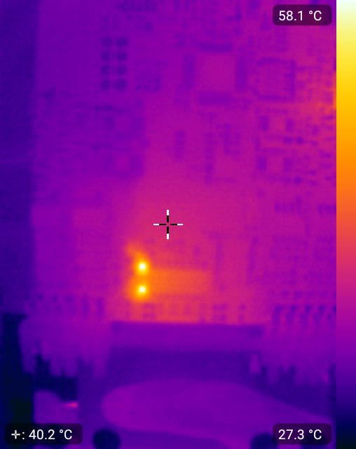

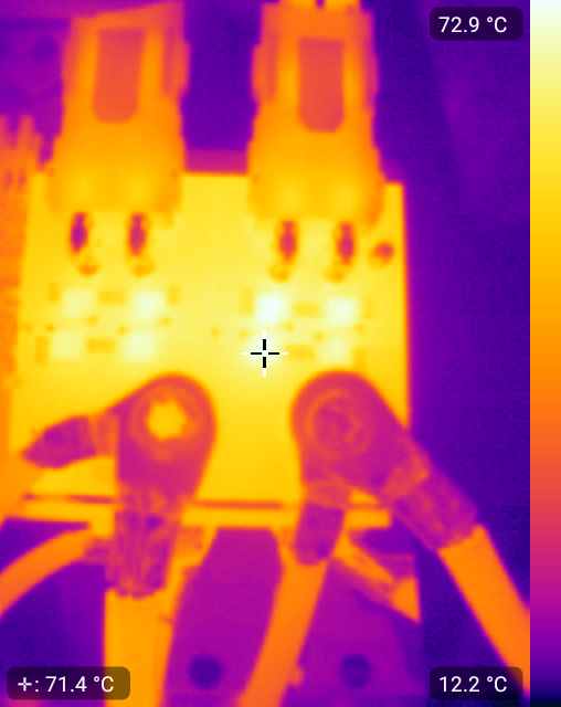

Ich benutze geschäftlich die Flir ONE. Ist für wärmequellensuche absolut
zufriedenstellend. Im Anhang ein paar Beispielbilder, aufgenommen mit
der Flir ONE.
Aber achtung: nicht die neuste Generation kaufen! Da gibt’s ne normale
und ne Pro version. Die Pro Version hat die gleiche Auflösung wie der
Vorgänger, die „standard“ Version wurde beschnitten. Die SW gibt’s
ebenfalls eine bessere als die von Flir selbst
(https://play.google.com/store/apps/details?id=georg.com.thermal_camera_plus).
Wenns dich interessiert kann ich noch ein paar weitere Bilder erstellen.
Zu den Bildern: ist aus einem testprint, es laufen ca. 20A pro Fet.
Alles metallische kann nicht mit der Kamera aufgenommen werden(aber das
ist ja grundsätzlich so mit den thermischen Kameras).
Bei dem anderen Bild werden die Vorwiderstände eines Optokopplers heiss
(ist nur für testzwecke, kein Schaltungsproblem)
/edit: MSX gibts natürlich auch, benutzen wir normalerweise aber fast
nie, da man die Fehler so schon sehr gut sieht. Kann aber bei bedarf
noch Bilder nachliefern.

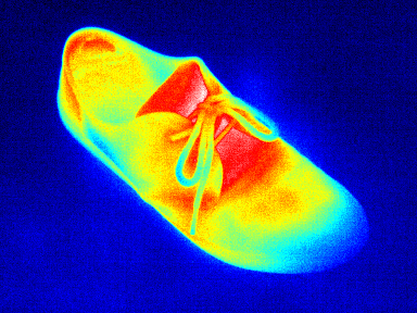

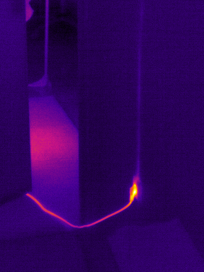

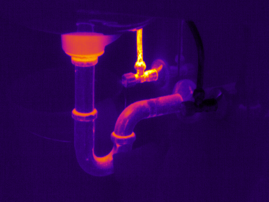

Guten Abend nochmal, nachdem ich das Teil etwas ausgiebiger getestet
habe und gerade am Rechner bin möchte ich doch ein paar Fotos hoch
laden.
Mir ist auch schon eine Sache aufgefallen die mir weniger gefällt. Die
Kamera selber ist zwar sehr robust verbaut, jedoch ist der gesamte
Aufbau mit dem Smartphone etwas gewöhnungsbedürftig. Die App will beim
ersten starten Kalibrierungsdaten herunterladen. Sonst geht garnichts.
Von denen habe ich mir direkt ein Backup gemacht falls mal irgendwelche
Server nicht mehr online sind und ich ein anderes Smartphone verwenden
möchte. Ich habe die Daten testweise an ein Tablet überspielt und alles
hat problemlos geklappt. Diese sollten also universell benutzbar sein.
Auf den Bildern sieht man:
1. Elektro Heizung an Steckdose mit Leitungen im Altbau
2. Siphon und Warm- Kaltwasser Ventile
3. einen Schuh
Grüße

Die Bilder sehen gut aus, die Auflösung ist ordentlich.

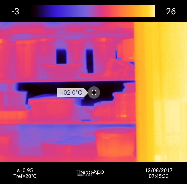

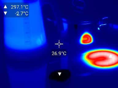

@Gerd E. Für die Kamera gibt es neben der Hersteller App noch eine
Drittanbieter App. Diese nennt sich dann ThermAppPlus. In dieser kann
ich mir die heißeste und kälteste Stelle markieren lassen. Allerdings
habe ich die Einstellung nicht finden können mit der man sich den
Temperaturbereich über die Farbskala anzeigen lassen kann. Deshalb habe
ich da einen Screenshot vom Smartphone Display gemacht.
In der Hersteller App wird eine Skala angezeigt aber leider keine
heißester und kältester Punkt. Ob ich ein Rechteck setzen kann weiß ich
nicht, in der Benutzeranleitung der ThermAppPlus App wird so etwas
ähnliches erwähnt. Diese liegt allerdings in irgendeine Dropbox. Ich
kann sie aus der App selber öffnen so aber gerade nicht finden,
Soweit ich weiß gibt es kein Overlay. Man kann aber parallel ein
optisches und ein thermal Bild aufnehmen lassen.
Die Temperaturskala lässt sich überschreiten. Es werden trotzdem
Temperaturen angezeigt. Ich weiß allerdings nicht ob diese dann noch
genau sind. Opgal stellt so eine Kamera auch speziell für thermografie
Zwecke her.
Diese benutzt die gleiche Hardware. ist Software seitig jedoch ein wenig
aufgepimpt.
Es gibt übrigens eine SDK mit der man sich wohl seine eigene App für die
Kamera zusammen basteln kann. Sicherlich auch für einige interessant.
Ich denke das bietet Flir für die Flir One auch an.
1. Screenshot aus der ThermAppPlus App
2. Bild meines Kühlschranks mir der Hersteller App
3. Test des Temperaturbereichs, Herdplatte und gefrorener Käse (etwas
kälteres habe ich gerade nicht da) mit ThermAppPlus App
4. Herdplatte und Topf mit der Hersteller App
Grüße
Edit: hier der link zu der Dokumentation der ThermAppPlus App
https://www.dropbox.com/sh/3dn6gxwtqzwkuu1/AABSmXILZSaM9XC-yaRbQzqIa?dl=0
