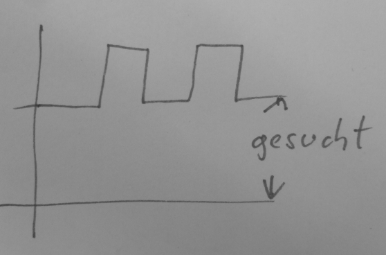

Achim S. schrieb:> Es gibt eine Low-Spannung (die scheint nicht gefragt)
genau die ist gefragt. Ich brauche die Spannung auf der die Daten
"stehen".
Diese Spannung ist eine Störgröße, die weggeregelt werden soll.

nochmal: Es ist eine Addition von einem Datensignal und einer
Gleichspannung.
Die Gleichspannung kann so groß werden, dass das Datensignal gekappt
werden kann.
Ich will die Low-Spannung als Regelgröße verwenden. Die Regelstrecke
funktioniert, nur das Filtern der Low-Spannung noch nicht.
Grüße

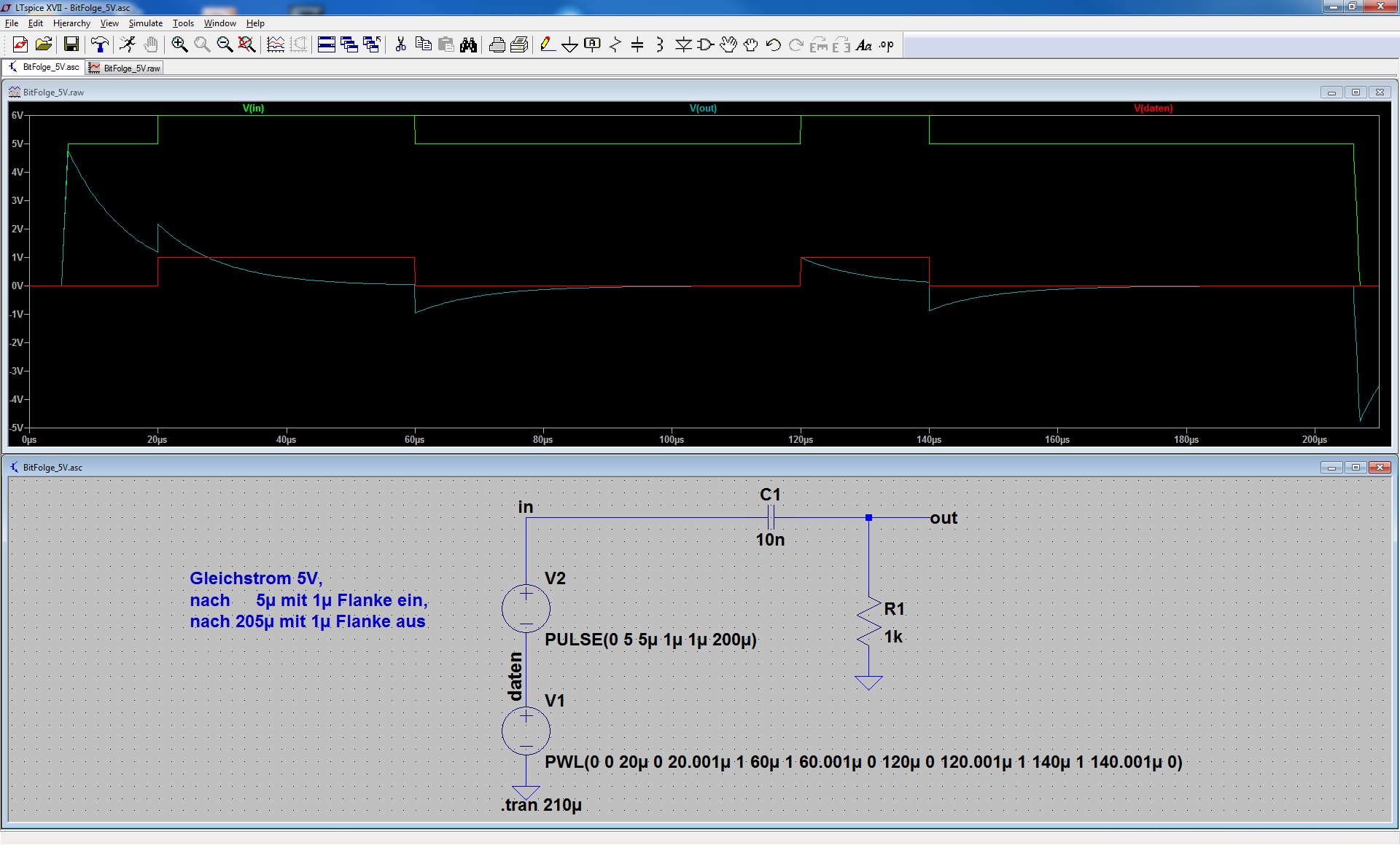

ich habe das Thema, so wie ich es verstanden habe, in LTspice simuliert.
Dazu habe ich eine Bitfolge im 20µs Takt über PWL generiert.
Bitfolge: 0,1,1,0,0,0,1,0,0,0
Überlagert ist eine Gleichspannung. Interessant ist hier das Ein- und
Ausschalten dieser Gleichspannung, weil hier ein zusätzlicher Impuls
erzeugt wird. Dies gilt zu berücksichtigen. Je nach Flankensteilheit der
Fremdspannung könnte die Impulsflanke störend sein. Das kann man
natürlich dadurch umgehen, in dem man erst mit Verzögerung Daten
ausliest.
mfg klaus

Tiefpass schrieb:> der Tipp mit dem umgedrehten Spitzengleichrichter sieht doch gut aus.
Super, dann wissen wir jetzt zumindest die eigentliche Frage:
Wie kann ich den Low-Pegel eines Datensignals messen.
Warum das eine Störgröße ist und was Du integrieren willst, weisst nur
Du.

Tiefpass schrieb:> Ich brauche die Spannung auf der die Daten "stehen".
Hier im Forum tummeln sich einige echte Experten, ich meine keine
Selbsternannten. Aber keiner von denen sieht eine zwingende
Notwendigkeit den Pegel des Low-Level-Signals kennen zu müssen. Für eine
Datenübertragung ist das ganz simpel gesagt nicht relevant.
