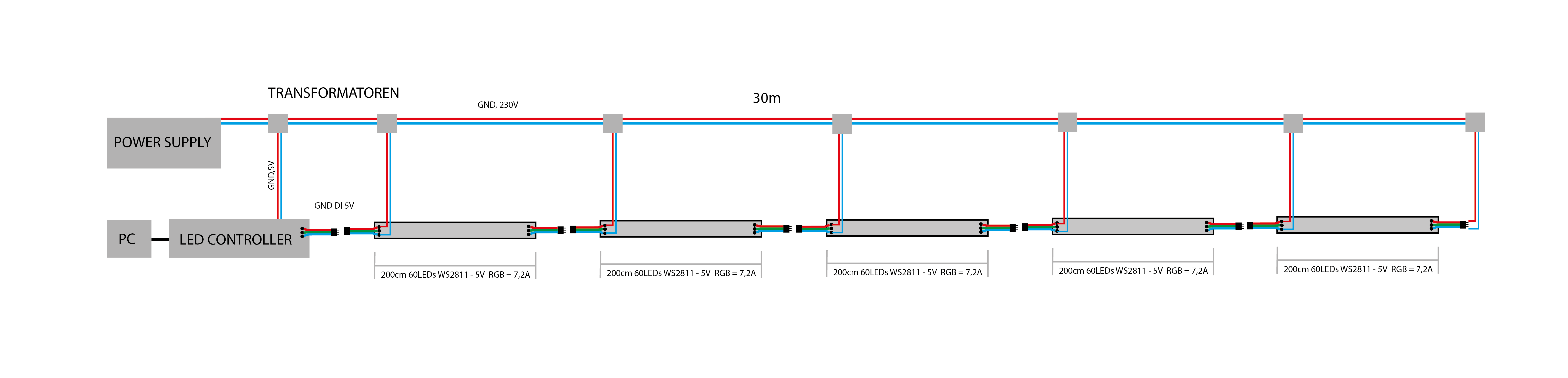

ich suche nach einem möglichst eleganten Weg um 16m addressierbare Led
Stripes mit Power Injection zu verkabeln. Ich möchte 5V leds mit WS2811
oder WS2812 Protokoll verwenden.
Spätestens alle 3,5 Meter muss ich extra Strom einspeisen um den
Spannungsverlust zu kompensieren. Die am weitesten entfernte Power
Injection ist voraussichtlich 30m vom Netzteil entfernt, daher die Idee
eine 150v - 230v schiene entlang der LEDs zu legen.
Nur was ist besser? eine 230V Schiene und alle 2m ein 5V Netzteil, oder
ein 150V Netzteil und alle 2m den Strom auf 5V runter transformieren?
Ich suche nach einer möglichst fehlerunanfälligen, aber auch kleinen
Lösung um den Strom einzuspeisen.
Vielen Dank
ich würde sagen weder noch.
Gehe auf 48V was noch unter Kleinspannung zählt und wandle alle x Meter
auf 5V.
Diese Wandler sind sehr kompakt und man sich nicht wo extrem um
Sicherheit wie bei 230 oder 150V kümmern.

Gerhard H. schrieb:
> 1m 5V Led Streifen verbraucht 21W bei 3,6A Strom. Bei 16m sind das ~57A
> Und der Spannungsabfall mit 1,5mm² Kabel auf 20m bei 48V und 57A beträgt
> 62%.
deswegen ja die 48V und die Wandlung erst beim einspeisen auf den
Strang.
