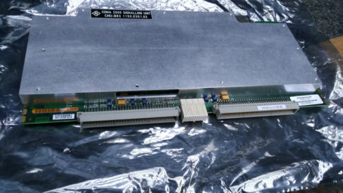

Hallo Forum,
hallo OM's,
Ich bin gerade dabei meine CMU200 nach zurüsten und brauche einige
Infos. Vielleicht kann mir ja jemand hierzu weiterhelfen.

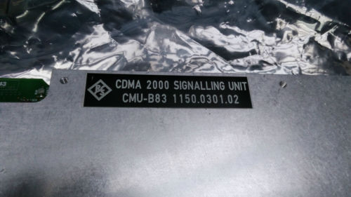

Anbei ein Auszug aus meiner Identity.dat im Anhang, sowie
die Bilder zur CMU-B83 Option.
1) Handelt es sich bei der HW-Option um die Ver12 oder Var22?
2) Sind beide in meiner CMU verwendbar?
3) Benötigt man noch zusätzliche Kabel, um diese an die CMU
   anzuschließen oder ist die Bus-Verbundung der einzige Kontakt?
4) Ist die B83 Option nur ein reines Digitalboard oder sind da
   auch HF-Komponenten drauf (Gainblocks/Oszillatoren/Mischer...)
5) Was kann das Board außer der CDMA2000 Signalisierung.
6) Kann es mit der Option IQIF alias B17 noch andere Signalformen
   bereitstellen.
7) Ist die B83 Option auf die B17 Option angewiesen oder davon
   unabhängig?
Viele Fragen, auf die ich mir von Euch eine hilfreiche Antwort erhoffe.
Danke schon mal im Voraus für Eure Hilfe.
Markus
DL8MBY
Ja, beide laufen. Die neuere kann wohl zusätzlich 1xEV-DO.
Reinstecken und sich wohl fühlen. Die passende Software muss natürlich
installiert und freigeschaltet sein. Der Variantenmanager sollte dann
die Konfiguration selbständig erledigen.
Das ist nur ein Computer. Der Link Handler übersetzt quasi die
demodulierten Signale in das entsprechende Mobilfunktprotokoll. Er
entscheidet, welches bit Signalisierung, Fehlerschutz, Sprache oder
Nutzdaten darstellt.
Nichts. Ausser man programmiert die DSPs irgendwie um, dann könnte man
auch Apfelmännchen rechen oder eine Zeitansage auf Türkisch
implementieren. Dazu fehlt aber die Dokumentation, R&S hält sich da noch
bedeckt.
>    bereitstellen.
>    unabhängig?
B83 und B17 haben nichts miteinander zu tun. B83 ist ein
Protokolldecoder, der aus dem demodulierten Datenstrom CDMA2000
decodiert. So wie das Programm "Microsoft Word" aus einer Gruppe
heruntergeladener Binärzahlen mit Dateinamen "Brief.docx" einen Text
extrahieren kann. IrfanView würde diese Zahlenkolonne vergeblich als
Bild zu interpretieren versuchen, genauso scheitert die GSM-Einheit B21
am US-Protokoll.
B17 ist eine Weiche, mit der man die Quadraturkomponenten vor dem
Demodulator abgreifen oder einspeisen kann. Damit kannst Du den internen
Demodulator abkoppeln und z.B. ein SDR-Programm auf dem PC füttern.
