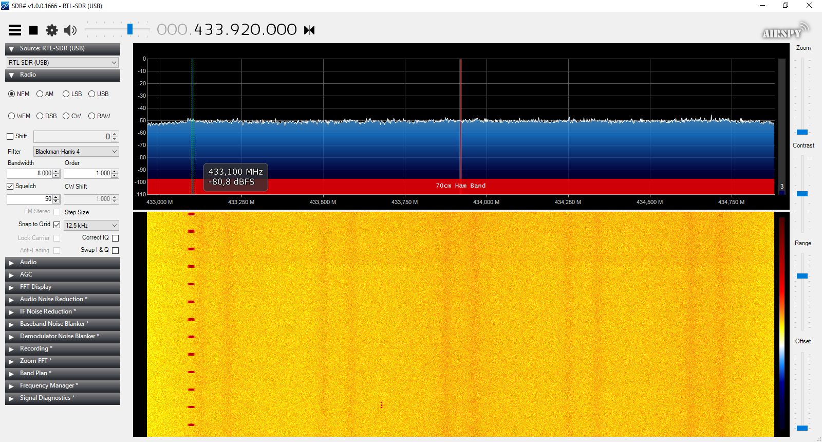

Heute morgen habe ich mittels eines TV-Sticks als SDR-Dekoder das obige
AM-demodulierte Signal empfangen.
Ich vermute, es könnte sich um einen Temepratursensor handeln. Kennt
jemand das Format?

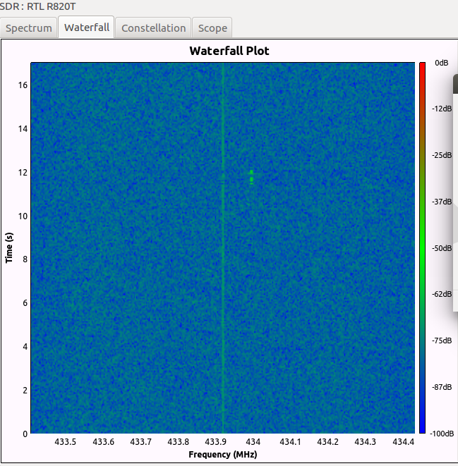

Hier noch der Wasserfallgraph.
Man sieht das kleine Datenpaketchen bei 433MHz und Sekunde 12.
von Christopher J. (christopher_j23)
Dem Wasserfalldiagramm nach glaube ich eher, dass es sich um FSK
handelt. Man erkennt ganz gut den Frequenzsprung im Bereich wo das Paket
gesendet wird. Also sehr wahrscheinlich keine Wetterstation, weil die
soweit ich weiß meistens mit OOK modulieren. Könnte alles mögliche sein.
Vielleicht die Funkfernbedienung von einem PKW.
RTL_433 demoduliert soweit ich weiß grundsätzlich nur OOK. Wenn du das
eine Weile laufen lässt solltest du sehen ob da eine bei dir in der nähe
ist, weil wirklich sehr viele Modelle unterstützt werden. Ich habe hier
so 2-3 Stück auf dem Schirm.

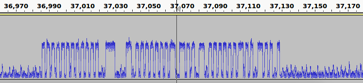

Das Signal aus dem ersten Post ist aber einfach mit
rtl_fm -f 433.844M -M am -r 24000 > signal.dat
aufgenommen worden. "-M am" steht hier für AM-Demodulation und es sieht
ja ziemlich gut aus.
von Markus (Gast)
Das scheint mir auch eher unwahrscheinlich, dazu sendet es zu
regelmäßig.
Im Anhang mal das aktuelle Signal. Man kann es in Audacity importieren:
import->rohdaten ( int16_t, Mono )

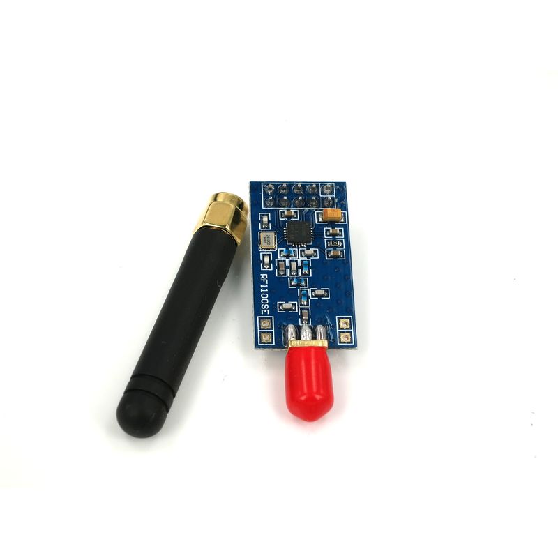

Vielleicht kennt sich von euch jemand mit dem CC1101 aus.
Der Chip bietet intern verschiedene Demodulationsarten und eine direkte
Signaldekodierung an.
Kann man damit z.B. OOK auswählen und die Temperatursensoren auswerten
indem man das Protokoll extern implementiert?
Wenn der RSSI schnell genug "geupdated" wird, könnte man den eventuell
dazu missbrauchen.
von Markus (Gast)
Hier mal ein erster Versuch der manuellen Signalanalyse.
Das Signal hat eine Präamble von 12 Bit, dann eine 2 Bit dauernde
On-Periode ( wahrscheinlich um das Ende der Präamble anzuzeigen ), dann
kommen 32 Datenbits.
Möglicherweise bin ich bei den Datenbits um 1 Bit verutscht.
> dazu missbrauchen.
Ja, mit dem CC1101 geht das. Der hat sogar drei GPIO, die kannst du so
konfigurieren, dass an einem von denen direkt das demodulierte OOK
herauskommt, also quasi so etwas wie in dem Signalverlauf in deinem
ersten Post.
Es gibt dafür auch eine Opensource-Firmware, wo genau das implementiert
ist:
https://github.com/heliflieger/a-culfw
Ich benutze die z.B. um Funksteckdosen, Licht und Rollläden zu schalten.
Empfangen geht aber auch. Die Firmware ist, naja sagen wir mal
"durchwachsen", macht aber was sie soll. Die CUL-Firmware ist für
verschiedenste Geräte gemacht, funktioniert aber unter anderem wunderbar
mit einem Maple-Mini:
https://github.com/heliflieger/a-culfw/tree/master/culfw/Devices/MapleCUN
von Markus (Gast)
>ersten Post.
Das hört sich gut an, danke :-)
Ich habe die Dinger schon bestellt und morgen müssten sie ankommen.

von Marcel (Gast)
Hallo allerseits,
Der Beitrag ist zwar schon etwas älter aber ich denke das passt ganz gut
hier rein.
Hat jemand eine Idee um welches Signal es sich im angehängten Bild
handeln kann?
Schönen Sonntag noch,
Marcel

von Wolfgang (Gast)
Markus schrieb:
> ... aber ich würde aber eher glauben, dass das Signal eine Art
> Manchestercodierung ist und nicht PWM.
Das kann kaum sein. Bei Manchestercodierung müsste pro Bit ein Wechsel
vorhanden sein. Das passt nicht zu den langen konstanten Pegeln nach dem
Einpegelsignal.
