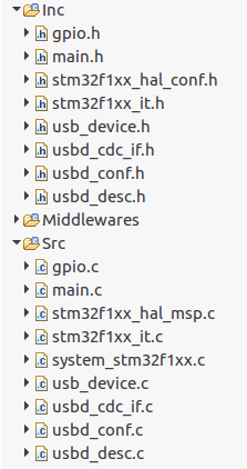

von pegel (Gast)
EM-Bitz kenne ich nicht, ich nehme SW4STM32.
In der HAL Lib sind Beispiele für alle Arten von USB Devices drin.
Wenn du CubeMX (und damit vermutlich auch HAL?) benutzt und ein CDC
Projekt erstellst, hat das schon alles was es braucht.
Es wird die Funktion CDC_Receive_FS in der Datei usbd_cdc_if.c bei
jedem empfangenen Zeichen aufgerufen.
Um die Wirkung zu sehen kannst du in der Funktion CDC_Receive_FS
einfach das empfangene Zeichen zurück senden, oder dort die Auswertung
vornehmen.
CDC_Transmit_FS((uint8_t *)&Buf[0],1);
return (USBD_OK);
Im Anhang noch die CubeMX Projektdatei und eine Übersicht der
verwendeten Dateien.

von Hanna (Gast)
Guten Morgen zusammen,
vielen Dank für die Antworten bisher.
Die Library habe ich schon gesichtet, vermisse dabei aber eine Art
Aufrufstruktur. D.h. ich sehe zwar die Beispiele und kann diese halbwegs
nachvollziehen aber das Problem ist, dass ich nicht exact weiß welche .c
und .h files ich nun wirklich einbinden MUSS, und wie die Aufrufstruktur
diesbezüglich aussieht. Da stehe ich wirklich auf dem Schlauch.
