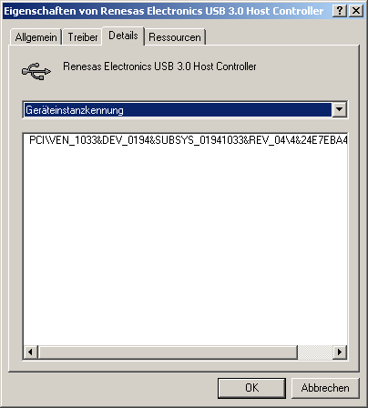

von Peter M. (r2d3)
Ralph B. schrieb:
> Wo finde ich den?
Beim Hersteller des Chipsatzes. Von denen gibt es generische Treiber,
die oft, aber nicht immer funktionieren.
Nicht alle Anbieter pflegen in ihren Support-Bereich die neuesten
Treiber ein.
Du müsstest Dir im Gerätemanager von Windows 7 (habe nur XP, weiß nicht
wie das genau heißt) die Vendor ID und die Device ID raussuchen.
Im Netz gibt es Übersetzungslisten, die Dir dann über Hersteller und
Chipsatz Aufschluss geben.
Es sind auch nicht alle Chipsätze gleich gut (kompatibel).
Ich habe Dir ein Beispiel aus XP als Bild angehängt.
Ich suche jedoch vorher immer beim Hersteller, bei mir Transcend.

von Chris K. (kathe)
Hallo Ralf,
solche USB 3 Karten brauchen manchmal 2 Treiber.
Einen für USB 3 und einene anderen für USB 2.x.
Um den richtigen Treiber zu finden wird die  Vendor ID und die Device ID
dringend benötigt.
Vielleicht gibt es ja beim Chipsatzhersteller einen passenden.
Und die Geschwindigkeitsmessungen von einem USB Stick sind meistens
nicht aussagekräftig da ein Vergleich zu einem anderen Chipsatz fehlt.
USBview kann von Interesse sein um zu erkennen wie der Stick
schlussendlich eingebunden wir.
https://docs.microsoft.com/en-us/windows-hardware/drivers/debugger/usbview#span-idwheretogetusbviewspanspan-idwheretogetusbviewspanspan-idwheretogetusbviewspanwhere-to-get-usbview
Ich musste das tool auch schon mal verwenden. ;-)
Gruss Chris

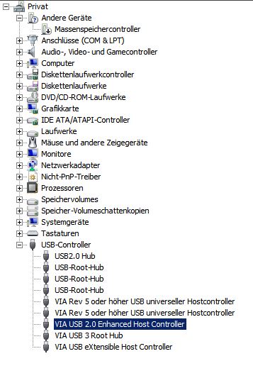

von Peter D. (peda)
Bei einem VIA-Chipsatz sollten im Gerätmanager 3 Einträge stehen:
VIA USB 2 Hub
VIA USB 3 Root Hub
VIA USB eXtensible Host Controller
Ansonsten von VIA den aktuellen Treiber downloaden und installieren.
Ich hab auch nen 7-er Hub angeschlossen, dann sieht es so aus:
VIA USB 2 Hub
VIA USB 2 Hub
VIA USB 2 Hub
VIA USB 3 Hub
VIA USB 3 Hub
VIA USB 3 Root Hub
von Ralph B. (rberres)
Hallo Peter
Ich meine mich erinnern zu können, das im Gerätemanager die USB2 Hub
unter Via nicht erscheinen.
Aber was kann ich dagegen tun?
Ich habe mal meinen USB2 Stick an meinen Dienstrechner eingesteckt. Dort
funktioniert er an dem USB3 Anschluss.
Ralph berres
So ich habe mal ein Screenshot von dem Gerätemanager dran gehängt.
Irgendwie komme ich immer noch nicht weiter.
Ralph Berres

Alle anderen Ports liefen fürs Verrecken nur als USB1.
Vielleicht gehe ich das Risko ja doch noch ein und kaufe eine weitere
USB3 Karte in der Hoffnung das diese dann abwärtskompatibel ist.
Momentan helfe ich mir damit das ich zusätzlich noch eine PCI USB2 Karte
drin habe, welche aber natürlich keinen Anschluss hat für die vorderen
USB Anschlüsse zu bedienen. Aber diese Karte hatte ich noch im Fundus,
und hat übrigens auch einen Via Chip drauf.
Ralph Berres

von Michael X. (Firma: vyuxc) (der-michl)
Damit hast du schon irgendwelche Via-EHCI Treiber im System. Die kommen
dann mit der Hardware deiner 3.0-Karte nicht zurecht.
Sorry, aber das ist der Preis für das Rumgehampel mit Via.
Ich hatte zu diesem Zeitpunkt die USB2 Karte noch nicht installiert.
Ich habe aber auch nachträglich die Treiber der USB2 Karte deaktiviert.
Aber ich glaube allmählich auch immer mehr das diese Via-Treiber
irgendwie zu meiner Hardware nicht kompatibel ist.
Ralph Berres
