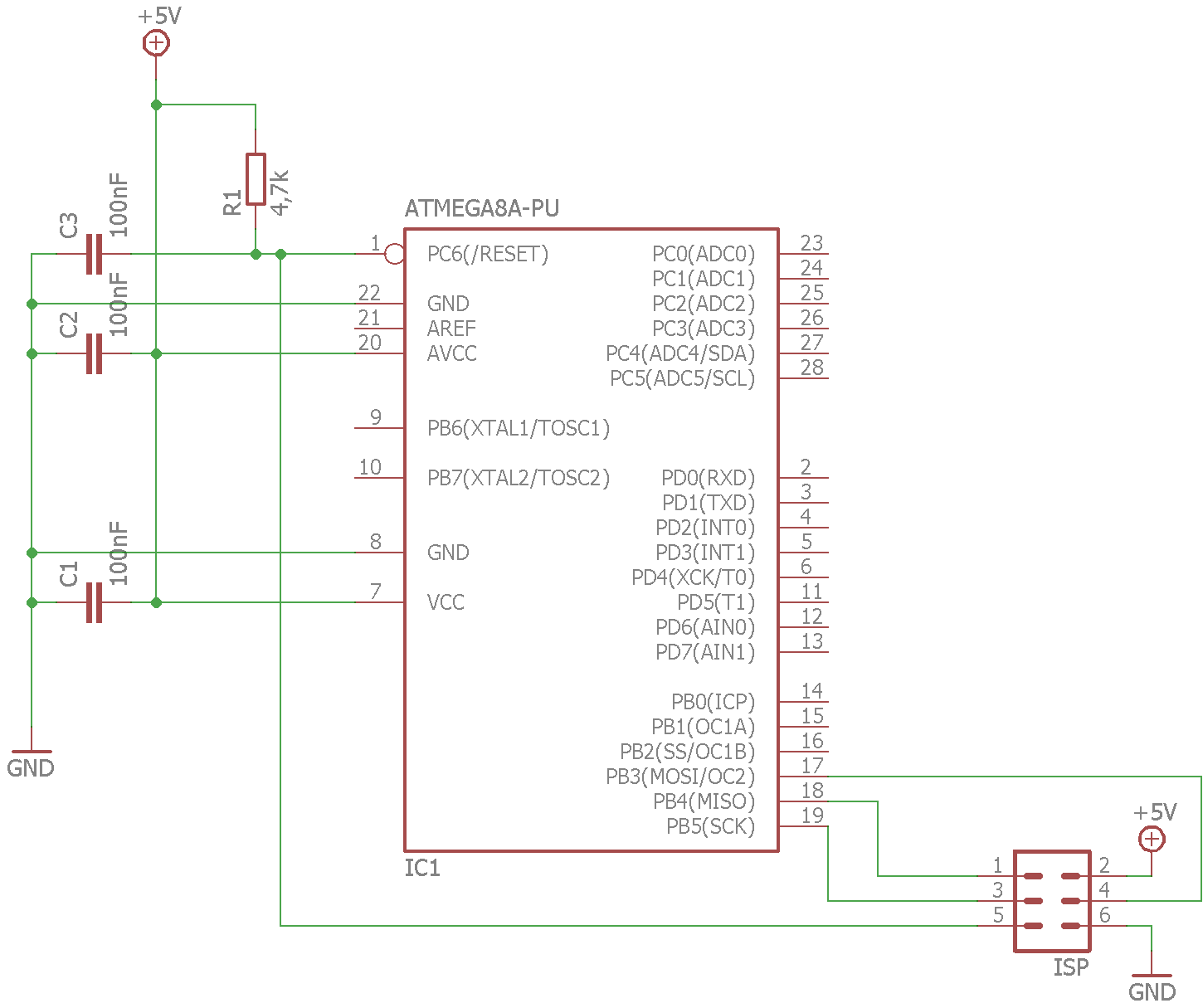

Ich haben einen Atmega8A-PU, wie in dem Schaltplan abgebildet, auf einem
Steckbrett beschaltet. Ich hoffe dies ist für die Grundbeschaltung
soweit korrekt. Die Verbindungen habe ich alle auf Durchgang geprüft.

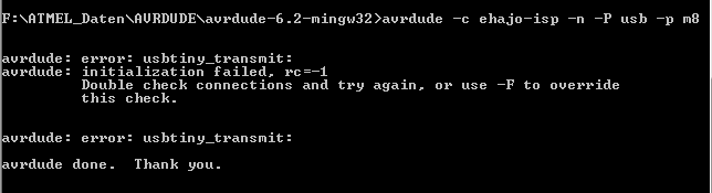

Nun gelingt es mir leider nicht eine Verbindung zwischen dem Atmega und
dem ISP-Stick über avrdude (v 6.2) herzustellen. Die Befehlszeile für
avrdude und die dazugehörige Fehlermeldung habe ich als Bild angehangen.

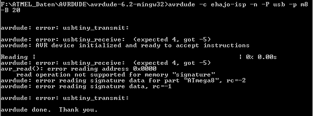

Eventuell musst du die Taktrate der ISP Kommunikation reduzieren, mit
dem Parameter -B20.

Die Reduzierung der Taktrate spuckte eine andere Fehlermeldung aus.
(siehe Bild)
S. Landolt schrieb:
> Bei der Meldung "avrdude: error: usbtiny_transmit:" hätte ich eher auf
> einen Installationsfehler geschlossen.
Wie ließe sich so etwas beheben? Habe die Treiberinstallation nochmals
erneut nach der Anleitung durchgeführt und blieb leider auch erfolglos.
Nach der Fehlermeldung mit der veränderten Taktrate entnehme ich, dass
der Programmer andere Werte erhält die er erwartet. Allerdings verstehe
ich noch nicht so ganz die Zusammenhänge.
Gut, dann bleibe erstma dabei, immer den Parameter -B20 zu benutzen
solange die CLKDIV8 Fuse aktiv ist (so werden sie verkauft).

Bis auf C3 an Reset ist die Schaltung im Prinzip erstmal korrekt. Der
ISP-STick von eHaJo funktioniert bei mir prima (genauso wie ein usbasp
übrigens) - an dem liegt es mit einiger Wahrscheinlichkeit nicht.

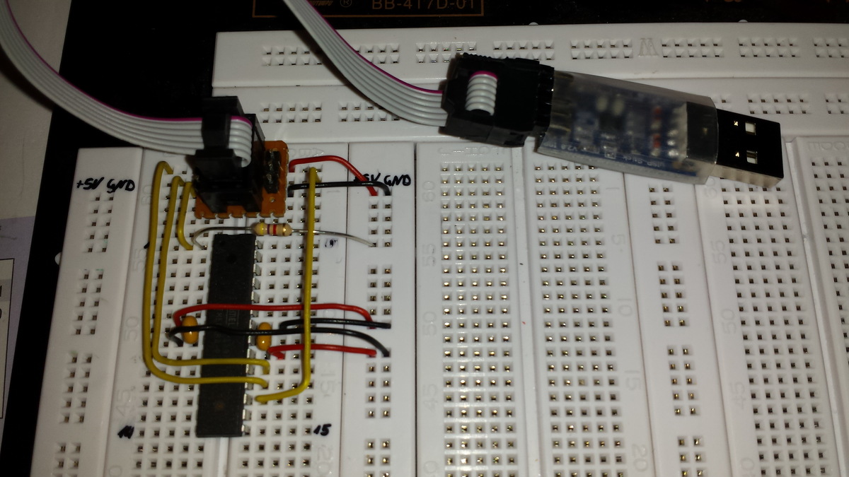

Der Fehler liegt ziemlich sicher in der Verdrahtung. Steckbretter sind
notorisch dafür, schlechte Kontakte zu haben. Noch eine Falle: die
durchverbundenen Kontakte für GND/Vcc sind nicht über das ganze
Steckbrett durchverbunden, sondern immer nur in 25er Gruppen!
Also, nochmal prüfen:
- liegen alle GND-Anschlüsse des µC auf GND?
- liegen Vcc und AVcc auf +5V?
- sind die Abblockkondensatoren C1 und C2 direkt an den Pins des µC
eingesteckt?
- sind die 6 ISP-Leitungen kurz und korrekt angeschlossen?
und weil der µISP-Stick ein "Bausatz" ist: sind die Lötstellen am
ISP-Stecker sauber? Ist das Kabel sicher und in der richtigen
Orientierung aufgepreßt? Steckt es richtig herum am Stick?
Noch eine Frage: wird der µC eigentlich vom µISP-Stick versorgt oder hat
er seine eigenen 5V? Falls das erste: ist der Jumper auf den zwei
separaten Pins des Sticks gesteckt?

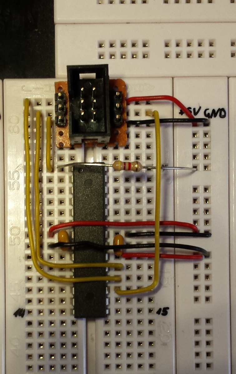

Ich habe mal ein Foto von dem Steckbrettaufbau beigefügt. Das Kabel
zwischen dem µC und dem Programmer ist unter 15cm lang.

 Ja genau, so habe ich es gemacht. Das Bild vom Aufbau ist im Anhang.
Wenn ich da jetzt keinen Fehler gemacht habe sollte die Beschaltung wie
in dem zuvor gezeigten Schaltplan sein (mit C3 entfernt).

Habe den Aufbau auch gerade nochmal neu aufgebaut und die
Steckbrettverbindungen durchgemessen. Brachte leider auch keine
Besserung mit sich.

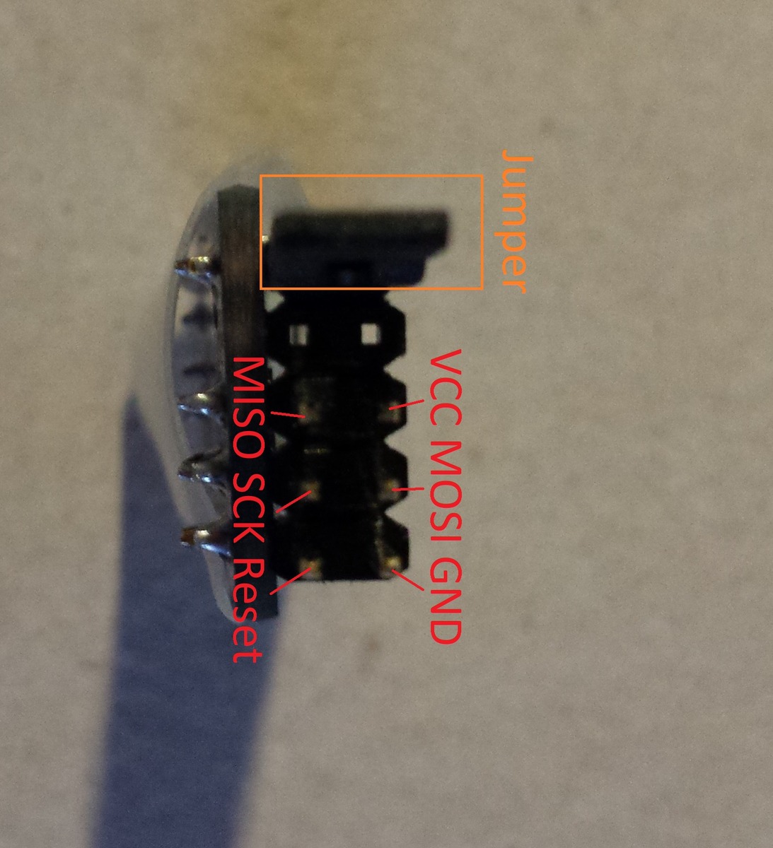

Die Versorgungsspannung von 5V lässt sich auf dem Steckbrett messen. Am
Programmer ist das Kabel wie im Bild gezeigt angeschlossen.
Ja genau so war es geplant gewesen. Habe den Jumper auch aufgesteckt.

(Firma: eHaJo.de) Persönliche Seite
Heini schrieb:
> Was mir gerade noch aufgefallen ist.
> Sobald ich über avrdude die Befehlszeile ausführe geht die Leuchte an
> dem ISP-Stick aus und kurz danach wieder an. Dabei kommt die Tonmeldung
> für "ein entferntes USB-Gerät" und anschließend die für ein "verbundes
> USB-Gerät"
Wenn das passiert, ist der Lötjumper bei RST gesetzt.
In dem Bild:
http://dokuwiki.ehajo.de/_media/bausaetze:uisp-003.jpg
der Lötjumper oben, der sollte nicht verbunden sein.
vg,
Hannes J. schrieb:
>> USB-Gerät"
> In dem Bild:
> vg,
Das ist die Lösung gewesen!
Vielen Dank dafür.
