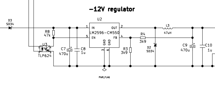

habe einen inverting buck converter gebaut : Vin 19,5V (Laptop-NT via
D3), Vout -12V (C9 + geht nach GND, C9 - ist die neg. Ausg.spg.)
Beim Test mit 1A Last lief alles gut (mehrere Tage getestet), mit 1,5A
Last stirbt D2 nach ca. 1/2h und macht satten Kurzschluss.
D2 (Taiwan Semi SD34) kann laut Datenblatt 3A Dauerstrom und verträgt
40V.
Gemessen habe ich 35 Vpp, den Ripplestrom der 47uH Spule grob auf 1,5A
berechnet (Tastverhältnis knapp unter 50/50, Schaltfreq. grob 125kHz).
D2 wird gut warm, aber kocht nicht. Woran stirbt sie ? Die
Abs.Max.Ratings werden doch deutlich unterschritten - falls ich mich
nicht verrechnet habe...

von der schreckliche Sven (Gast)
Hallo elektrouwe,
es ist löblich, daß Du zur Problembeschreibung einen Schaltplan
mitlieferst.
Leider ist es der Falsche.
Ein "inverting buck converter" sieht anders aus.
Eine SMD-Diode für 3 Ampere verträgt ohne Wärmeableitung kaum mehr als
eine Diode für 1 Ampere. Ohnehin haben Schottky-Dioden einen höheren
Rückstrom. Der mit der Temperatur ansteigt. Besonders, wenn die
Sperrspannung nahe der max. Spannung ist. Es kann durchaus eine halbe
Stunde dauern, bis der kritische Punkt erreicht ist. Dann kommt es zum
"thermal runaway", und die arme Diode stirbt den Hitzetod.

von hinz (Gast)
> mitlieferst.
Der ist schon richtig, einfach mal ins Datenblatt des LM2596 schauen!

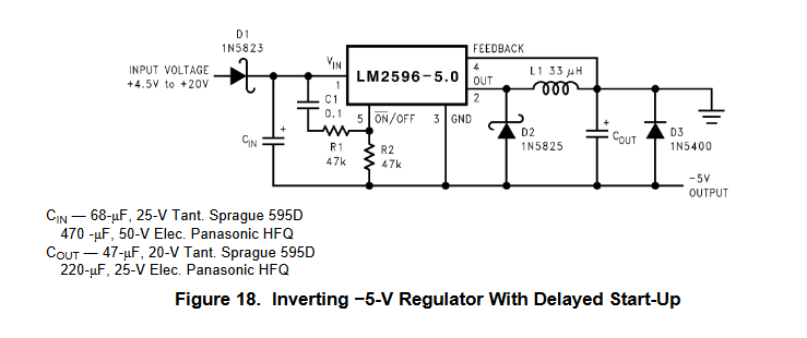

von Chris F. (chfreund) Benutzerseite
Aus welchem Datenblatt ist denn die Schaltung von Uwe? Ich finde das
gerade nicht.
von hinz (Gast)
> das
> gerade nicht.
http://www.ti.com/lit/ds/symlink/lm2596.pdf
Seite 12, unten.
hinz schrieb:
>> das
>> gerade nicht.
> Seite 12, unten.
Da ist eine andere für -5V und auch anderen Bauteilbezeichnungen. Die
hatte ich auch schon gesehen.
Ich meinte die im Bild im Startpost des TE.
von hinz (Gast)
Und du kannst dir nicht vorstellen, dass man die nur auf -12V anpassen
muss?
> muss?
Och mensch. Ich wollte bloss wissen wo Uwe die Schaltung her hat.
Das man den 2596-ADJ nehmen muss und mit den Widerständen am Feedback
beschaltet ist schon klar.
interessant wäre zu erfahren, wenn Herr elektrouwe mal testweise eine

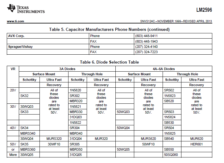

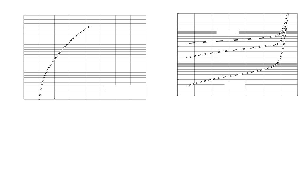

von elektrouwe (Gast)
habe nach dem Tod der 40V 3A Dioden eine 60V 5A (THT aus der Schublade)
eingebaut, die stirbt natürlich nicht mehr.
Auch ist mir klar, dass ein SMC Gehäuse einen 3 x kleineren R_thermal
über den Anschlusspin hat als ein SMA. Deshalb habe ich ja die
ursprüngliche SD34 durch eine (ebenso 40V 3A) SSL34 ersetzt und dabei
natürlich auch die Kupferpadflächen vergrößert.
Die 60V 5A hat eine "fingergemessene" höhere Temperatur als die SSL34,
was vermutlich an der höheren Durchlass-spg. der höhersperrenden Dioden
liegt.
Denn Einbau einer 60V 5A SMC Diode halte ich zunächst für übertrieben -
für ein Netzgerät mit -12V 1,5A max.
Bevor ich nun z.B. SK35 oder SK36 (50V oder 60V,3A) bestelle, wollte ich
von euch eben wissen, was ihr für die Ursache des Diodenausfalls haltet.
Dass es ein thermal runaway über den Sperrstrom sein soll, will mir
nicht so recht einleuchten. Laut SSL34 Datenblatt, Fig.4, liegt I_rev
bei 80°C und U_rev=35V bei rund 1mA. Das ist zwar relativ viel, macht
aber nur 35mW Wärme im Vergleich zur grob 10 mal höheren
Vorwärtsverlustleistung.
Ich würde jetzt vermuten, dass die max. Sperrspannung mit der Temp.
sinkt,
so dass es zum Lawineneffekt kommt. Dann sollte eine SK35 das Problem
schon beheben. Seht ihr das auch so ?

von hinz (Gast)
> sinkt,
Ist so.
Ups, da habe ich tatsächlich den Schaltplan falsch gelesen.
Aber zu meiner übrigen Aussage stehe ich.
Datenblatt SSL34: 100 mA Leckstrom bei 100 Grad.
Wieviel sinds dann bei 120 oder 150 Grad ?
Die temperaturbedingt sinkende Schwellenspannung kann das nicht mehr
ausgleichen.
Die Verlustleistung STEIGT mit der Temperatur.
Die Lösung des Problems hast Du mittlerweile selber gefunden: Stärkere
Diode und bessere Wärmeableitung.
> Ein Druckfehler, hätte 10.0mA sein sollen. Und typisch sinds deutlich
> weniger.
Mein Datenblatt sagt sogar <= 2mA ( Sven, wie anfangs geschrieben kocht
die Diode nicht, also < 100°C, und Ur ist 35V also ca 85% Ur_max )
Es ist auch hier ein Druckfehler drin: die untere Temp muss 25 statt 125
heissen.
Interessant an der Kurvenschar ist, dass der Avalancheffekt bei
niedrigen Temperaturen früher beginnt als bei hohen !?! Wie erklärt man
das ?
von !O_O! (Gast)
Auch verwirrend (zumindest für mich):
Beim rechten Diagramm hätte ich nicht gedacht, daß die
Kurve für TA=75°C in der Mitte, zwischen 100°C und 125°C,
anzusiedeln wäre... ich glaube kaum, daß das so paßt.
von hinz (Gast)
Ein weiterer Fehler im Datenblatt.
Die Durchbruchspannung hat aber tatsächlich einen positiven TK, im
Bereich 5-10*10^-4, je nach Sperrspannung.

Erstaunlich, dass im Datenblatt einer so alten Diode noch mehrere
Druckfehler sind.Bin jetzt mal direkt zu Taiwan Semi und hab mir von
dort das Datenblatt geholt. Siehe da, Revision G13 ist korrigiert ! Werd
ich meinem Distri mal berichten, dass er olle Doku zum download
anbietet...
Ich brech das hier nun ab, mit der 50V Diode läuft alles rund; die etwas
größere Wärmeentwicklung wegen höherer Durchlassspg. nehm ich in Kauf.
Danke Hinz für die sachliche Hilfe.
