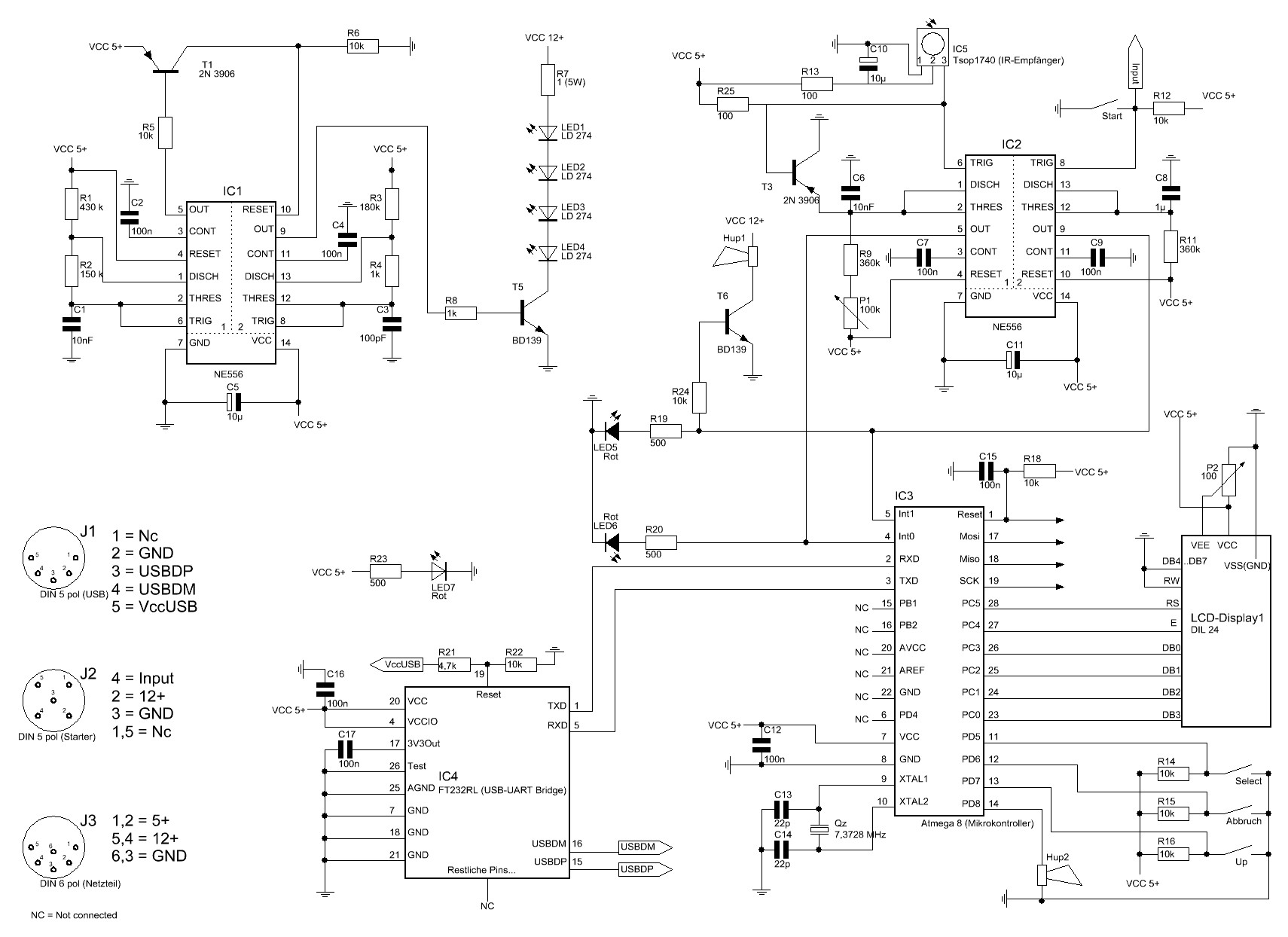

wenns intressiert, hier mal der schaltplan:

von Arno H. (Gast)
Du hast einen Widerstand R8 von 1kOhm im Schaltbild. Das bedeutet mit
der zur Verfügung stehenden Spannung von ca.4V (5V - UBE -
Ausgangsverluste des µC) erzeugst Du einen Basisstrom von 4mA.
Selbst bei einer Stromverstärkung von 100 sind das max 400mA
Kollektorstrom.
Im Datenblatt ist die VCEsat mit Ic/Ib = 10 gemessen.
Also entweder 1 MOSFET oder ein Darlington. Alles andere ist Murks.
