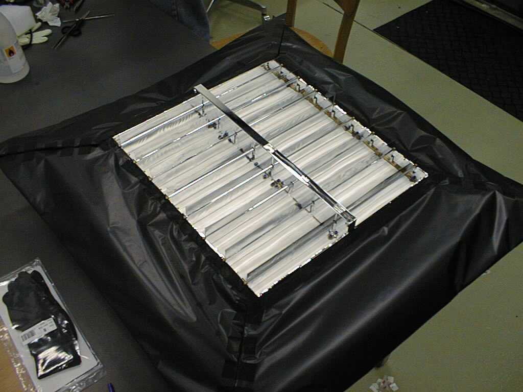

Bei meiner alten Firma haben wir so eine Strahlungskühlung für die
Raumsonde Rosetta gebaut.
Die Elektronik befindet sich hinter jalousieähnlichen Aluminiumklappen,
die je nach Temperatur über Bimetallfedern auf- oder zumachen und so die
Temperatur im Inneren regeln ("Thermal Louvres").
Diese Klappen saßen seitlich an der Sonde und waren dadurch von der
Sonne abgewandt, damit die Strahlung schön ins All entweichen konnte.
Das Prinzip ist schon sehr lange in Verwendung.
