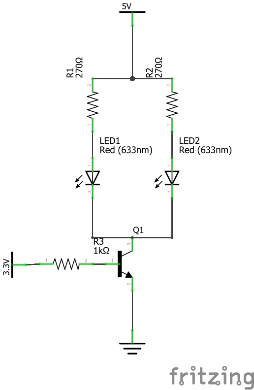

Hallo liebe Leute,
ich habe hier zwei weiße LED's die ich über einen GPIO-PIN meines
Raspberry PI über einen NPN-Transistor schalten möchte.
Bei den LED handelt es sich um folgende:
https://www.conrad.at/de/led-bedrahtet-warm-weiss-rund-5-mm-140-70-ma-34-v-nichia-nsdl570gs-k1-405626.html
Als Transistor verwende ich einen BC337-40:
Die beiden LED habe ich parallel geschalten und an 5V angeschlossen,
wobei die LED's jeweils noch einen eigenen 270Ohm Widerstand
vorgeschaltet haben.
Am Kollektor des Transistors hängen beide Minus-Pole der LD's. Der
Emitter geht gegen GND.
Die Basis hängt über einen Basiswiderstand am GPIO-PIN des Raspberry's
So und jetzt zum Problem:
Ich habe mit einem Basiswiderstand von 2kOhm bekommen. Allerdings
leuchten die LEDs bei weitem nicht so hell, wie direkt (ohne Transistor
und Raspberry) geschalten.
Ich habe dann den Basiswiderstand auf 1kOhm verringert. Es wird zwar
schon um einiges besser, aber die LED's sind dennoch noch nicht so hell
wie direkt geschalten.
Habe ich für meine Anwendung einen falschen Transistor ausgesucht?
Kann/soll ich den Basiswiderstand noch weiter verringern, (Hab noch
einen 330Ohm Widerstand da) oder kann ich dann meinen PI beschädigen?

OP #5104367
H. E. schrieb:
> Ich vermute, du solltest besser für jede LED einen eigenen Transistor
> verwenden. Vielleicht kann dir ein fachkundigerer dazu mehr sagen. Ich
> würde das jedenfalls so nicht machen. Ich würde für jede LED einen
> eigenen Transistor verwenden.
Lt. Datenblatt kann der Transistor 800mA über den Kollektor. Eine der
beiden LED's benötigt 70mA, in Summe also 140mA. Somit dacht ich mir das
ein Transistor reicht :/
H. E. schrieb:
> Fasse alle Daten zusammen und versuche den Widerstand zu berechnen.
> Gezwungenermaßen wirst du dazu das ein oder andere dazulernen. ;)
Das hab ich schon versucht, aber irgendwie komme ich auf keinen grünen
Zweig. Im speziellen, was die Stromverstärkung im Sättigungsbetrieb
betrifft (HFESAT) - ich weiß nicht woher ich den Wert nehmen / bestimmen
soll.
H. E. schrieb:
> Hast du uns idealerweise ein Bild von deinem Aufbau?
Ich habe einen einfachen Schaltplan mal in den Anhang getan.
#5104371
Der Transistor ist vollkommen ok.
Es fließen je Diode ca. 10mA, macht 20mA  im Kollektorkreis (weiße LED).
Bzw. 30 mA bei 2x rote LED wie oben gezeichnet.
An der Basis sollten daher (Stromverstärkung ist mind. 100)  ca.
200...300 uA genügen.
Da bei 1k als Basis vor Widerstand rund 4 mA bei 5V  bzw. ca. 2,5mA bei
3,3V : in die Basis fließen: Da ist entweder C und E vertauscht (kann
z.B. ein BC337 mit anderem Pinout sein), oder irrtümlich ein
fehlerhafter Transistor.
Prüfe bitte:
1.  1k widerstand am GPIO abhängne und direkt an +5V:
2. Spannung nun zw. Cu nd E messen. Solle kleiner 0.2 V sein.
edit wegen Schaltplan.

#5104388
Deine R1 und R2 sind viel zu hochohmig.
Über den Leds fallen 3.4V ab. Über Uce geschätzte 0,5V. Dann rechnet
sich R1 und R2:
5V - 3.4V - 0.5V        1.1V
----------------   =  -------  =  15,7 Ohm  --> 18 Ohm
     70mA               70mA
Wieviel Strom kann Dein Raspi-Pin liefern? Bei 10mA sind 330Ohm möglich.
Das sollte aber keinen grossen Unterschied mehr machen.
Gruß, Stefan

OP #5104459

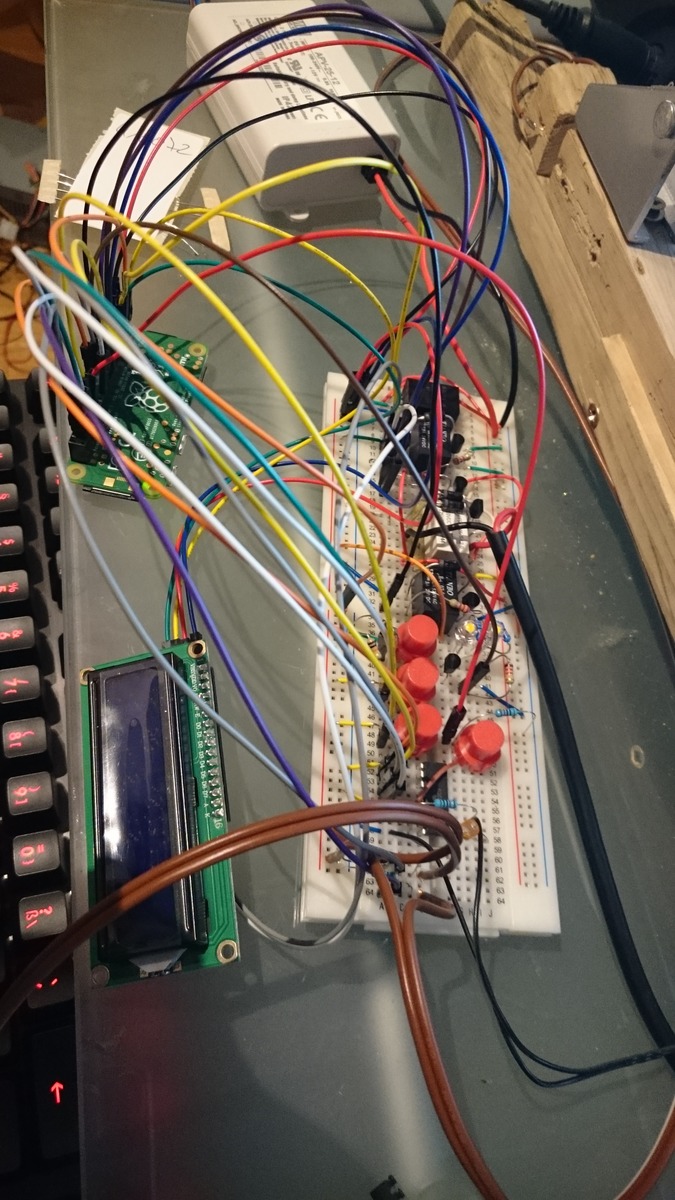

H. E. schrieb:
> Deshalb @cc_aero: Bitte ein Foto von deinem Breadboard-Aufbau. Das ist
> noch viel interessanter. ;)
Glaub mit dem Foto fangt ihr nicht viel an. Die LED-Schaltung ist nur
ein kleiner Teils des Aufbaus. Ist sind noch 4 Relais (mit Transistoren
geschalten), ein Spannungswandler, 4 Taster, 2 Reed-Kontakte, und 1 ADC
mit Fotowiderstand drauf, sowie ein Display via I2C angeschlossen.
> sich R1 und R2:
>      70mA               70mA
Mikro 7. schrieb:
> Wie schon oben angedeutet: Über die Collecter-Emitter Strecke deines
> Transistors hast du einen Spannungsabfall, den du berücksichtigen musst.
Sorry, da ist mir Tippfehler passiert -> R1 & R2 (LED Vorwiderstand)
haben natürlich einen Widerstandswert von 27Ohm (nächste größe nach
22Ohm), nicht 270Ohm.
Okay, den Spannungsabfall über Uce hatte ich nicht bedacht - muss ich
einmal nachmessen. Jedoch dachte ich, das der Spannungsabfall in der
Sättigung eh zu vernachlässigen ist.
H. E. schrieb:
> Abgeschätzte Stromverstärkung: 250 / 3.3 = 75
> Verbraucher wäre für mich jetzt bei 2 LEDs, 140mA
> Daraus folgt:  Ib = (170mA) / 75 = 2,267
> Rb = (3.3V - 0.5V) / 0,002267 A
> Rb = 1235,112483458 Ohm
> Das Basisstrom wäre also 1,2 KOhm
> Korrekt?
In dem Fall wäre ich mit meinem 1 KOhm Basiswiderstand nicht so verkehrt
dran, oder?

#5104474
Sascha B. schrieb:
> Kann ich die Basis direkt an +5V hängen, ohne das der Transistor Schaden
> nimmt? Die Messung wird ich dann mal ausprobieren.
Nun, das wäre dann das letzte Mal das der BC337 etwas tut, danach ist er
tot.
D.h. die 1k Basiswiderstand sind immer drin.
Und, ja, Du liegst damit richtig  (unter deinem Nachtrag, das Du 2x 70mA
im Kollektorkreis fließen läßt)
#5104481

>> fällt an ihm eine Spannung ab, meist ca. 1V (Vce-sat, bei dir 0.7V).
>> Also hängen deine LEDs nicht mehr an 5V sondern an 4,3.
> Ahhh okay, das könnte das natürlich erklären.
> Also "VCEsat" ist der Spannungsabfall am Transistor, wenn er voll
> durchgesteuert ist?
Ja, das exakt ist der Spannungsfall.
nimm
https://www.onsemi.com/pub/Collateral/BC337-D.PDF
dort das Diagramm fig. 4,
Du liegst zw. 100 und 300 mA,
und da liest man Diagramm: Es sind ca. 0,2 V Vce zu erwarten.
Bau es bitte mal auf und miss nach, dann kriegst du schnell ein Gefühl
für diese Werte.

Im Idealfall fließen ca. 5 mA durch die Leds, bei 270R Vorwiderstand.
Idealfall heißt der Transistor würde verlustfrei durchschalten, was er
natürlich nicht macht.
Hast Du die Pinbelegung so wie auf dem Bild gemacht? Das passt nicht zum
DB des BC337.

Ich hadere noch mit der Anschlussbelegung des BC337 Fritzing > DB.

Maaaann ich bin ein Idi**. Ich hab die Schaltung bzgl. den LED's gestern
nach aufgebaut. Dabei habe ich 2 Fehler gemacht:
1) Den Transistor falsch herum eingesetzt (C & E vertauscht)
2) Einen zu hohen Basiswiderstand genommen. -> Ich dachte ich hätte
1KOhm genommen, in wirklichkeit warns aber 7KOhm (habe nicht
nachgemessen und auch nicht die Ringe beachtet, sondern meinen Notizen
im Sortimentskasten vertraut).
Nun, da die Fehler behoben sind, leuchten die LED's ausreichend hell.
Aber ein anderes kleinen Problem hab ich nun:
In meinem Gesamtaufbau wird auch ein Motor gesteuert (12 DC), der Motor
hängt im Prinzip am selben Schaltkreis (selbe Masse), die +5V für die
elektronischen Komponenten erzeuge ich mit einem Spannungswandler.
Nun passiert folgendes:
Immer wenn der Motor im Betrieb ist, glimmen die LED's ganz leicht, auch
wenn der der Transistor eigentlich nicht durchgeschalten sein sollte.
Lässt sich das beheben.
Im Anhang seht ihr meinen Gesamtaufbau - Alle Teile sollen später, wenn
alles funktioniert, auf eine Lochrasterplatine kommen.
#5105143
  +Ub
  o----------------+
                   #  R_leds
            Y             Y
22
23
24
25
26
27
  In               |
28
29
  o-----####-----|    BC337
30
         Rv       \
31
                   v
32
33
34
35
36
37
Gegeben:
38
39
  Betriebsspg:  Ub = 5V
40
  Leuchtdiode:  If = 70 mA  Uf= 3,4V
41
  Transistor:   Ube = 0,7V  Uce_sat= 0,4V  Hfe = 100
42
  Steuerspg:    U_gpio = 3,3V
43
44
  U R_leds = Ub - Uf - Uce_sat = 5V - 3,4V - 0,4V = 1,2V
45
46
  R_leds = U R_leds / (2 * If) = 1,2V / 140mA = 8,5 Ohm
47
                                    gewaehlt:   8,2 Ohm
48
49
50
  Mindestbasisstrom:
51
52
    Ib = Ic / Hfe = 140mA / 100 = 1,4mA
53
54
  Damit der Transistor auch sicher schaltet, wird er 3 mal
55
  groesser gewaehlt als benoetigt:
56
57
     Ib = 4,2 mA
58
59
  ( das ist schlecht, ohne jetzt zu wissen wie gross ein
60
  Strom des Raspberry Pi gegen Masse werden kann glaube
61
  ich, dass er einen so grossen Strom an einem GPIO nicht
62
  kann. Gesetzt den Fall dass er es kann gilt folgende
63
  Rechnung)
64
65
    U_Rv = U_gpio - Ube = 3,3V - 0,7V = 2,6V
66
67
    Rv= U_Rv / Ib = 2,6V / 4,2mA = 620 Ohm
68
69
  Hier kann je nachdem 560 oder 680 Ohm gewaehlt werden
70
71
72
73
  Fuer einen BC337-40 (mit Hfe_min von 250) KANN ein
74
  RV 2,5 mal groesser gewaehlt werden, 1,5 kOhm waeren
75
  wohl passend. Hier ist es wahrscheinlicher, dass der
76
  Raspberry die dann noch ca. benoetigten 1,6mA treiben
77
  kann (ohne Gewaehr)
Führe die Masse fuer die LEDs, und die für den Motor getrennt. Es ist
möglich (eher wahrscheinlich), dass durch den Rückstrom den der Motor
verursacht, sich eine Spannung über die Masseleitung aufbaut, die
reicht, um die Transistoren der LEDs zu schalten.

> DB des BC337.
Den Kommentar habe ich nicht grundlos geschrieben.?
Für das "neue" Problem solltest Du das Schaltbild posten.

Mit einem besserem Bild wäre das schneller gegangen. Das hatte ich ja
schon angefordert und Jörg R. hatte schon einen Verdacht, der sich ja
sogar bestätigt hat. Deswegen liefere besser zu viel, als zu wenig. ;)
Lass dir das eine Lehre sein. ;)
Wie kommst du auf 7K Ohm? Hast du den Widerstand in der gesamten
Schaltung gemessen? ;)
Zeig mal, ob du aus deinen Fehlern gelernt hast.
1. Bitte Schaltbild posten wie Jörg. R. schon angefordert hat
2. Lade neue Bilder hoch, ruhig auch mehrere aus verschiedenen
Blickwinkeln
3. Lass uns nicht verdursten

(außerhalb der Schaltung).
Ehrlich gesagt habe ich kein vollständiges Schaltbild :O Habe die
Erstentwürfe meines Projektes in einem Schaltplan dargestellt, aber
Erweiterungen (zB die LEDs) später gleich direkt am Steckbrett ohne
vorher zu zeichnen aufgebaut. (Schaltplan werde ich am aktualisieren).
Nochmal zum Problem mit den flackernden LED's - hier habe ich etwas
bemerkt:
Die LEDs flackern nur dann, wenn ich den Motor verpolt betreibe (+/-
Vertausche). Richtig herum flackert nix.
Kurz noch ein paar Worte zu meiner Motorsteuerung -> Den Motor steuere
ich einfach mit 2 Relais, das erste (2fach Wechler) steuert die Polung
für den Motor (um die Drehrichtung zu steuern), das 2te trennt/verbindet
die Masseleitung zum Motor (quasi ein/aus).
Wie gesagt betreibe ich den ganzen Aufbau mit 12V, die 5V für den Pi,
für die LED's und für die Relais erzeuge ich mit folgendem
Spannungswandler:
https://www.conrad.at/de/dcdc-wandler-print-recom-r-78b50-15l-5-vdc-15-a-75-w-anzahl-ausgaenge-1-x-676148.html
5V und 12V haben die gleiche Masse.
Auch wenn ich jetzt die Relais weglasse und den Motor einfach direkt an
12 hänge, flackern die LED's (natürlich nur, wenn der Motor mit
verdrehter Polung angeschlossen ist).
Wahrscheinlich wird der Motor somit tatsächlich Störungen auf der
Masse-Leitung verursachen? Wie entkopple ich nun die Masse vom Motor am
besten vor der, der LED's?
>   +12V
>   o------------+
>   +5V          |
>   o----+       |
>  100uf |       |
>       ###     ### C je nach Motorstrom
>        +-------+-------------------------o Masse zum Motor
>        +---------------------------------o Masse zu LEDs
Das verstehe ich leider nicht ganz. Sehe ich richtig das ich jeweils in
den 12V und 5V Kreis einen Kondensator integrieren muss? Wie muss ich
den schalten (parallel/in Serie zum Verbraucher) und wie dimensioniere
ich den am besten?
