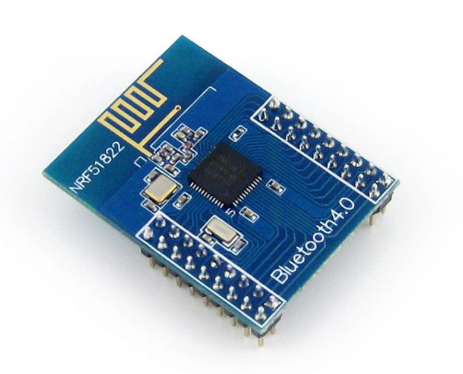

Gast #5104512
Valentin B. schrieb:
> Wie sind denn die Abmessungen des nrf51822?
> Also hat der nrf51822 den Bluetooth-Teil integriert, oder Platzsparen
> auf der selben Platine angebracht? (Google spuckt keine brauchbaren
> Bilder aus)
Die Module sind 3,2mm x 2,4mm groß und haben eine PCB Antenne und
notwendige Peripherie für den Betrieb integriert (Bild im Anhang). Zur
Programmierung braucht man aber noch einen Programmieradapter. Deshalb
würde ich zum Testen der Schaltung und der Software auf eine fertige
Entwicklungsplatine (NRF51 oder NRF52) zurückgreifen. Somit erspart man
sich im Vorfeld selbstgemachte Fehler. Der nrf51822 basiert auf einem
Cortex-M0. Diesen könntest du natürlich auch für die Messung der Feuchte
benutzen.
Hast du dir schon Gedanken über die Feuchtigkeitsmessung gemacht?
