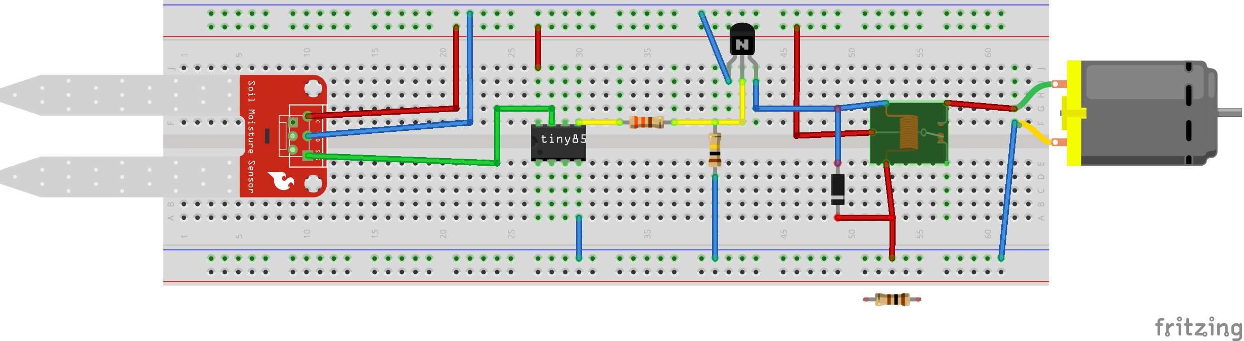

Ich versuche gerade eine simple Bewässerungssteuerung für meine
Zimmerpflanzen mittels eines Attiny 85, einem Moisture Sensor, einem
Relais und einer kleinen Pumpe zu realisieren.
Als Relais kommt ein Kemo B197 (
https://www.conrad.de/de/relaiskarte-bausatz-kemo-b197-12-vdc-190363.html?gclid=Cj0KCQjwwqXMBRCDARIsAD-AQ2iRcW94peJixurux6xW8cfHW5laXCh0qfZ73_GlSFbYOW5MV02GnrsaAm-qEALw_wcB&insert_kz=VQ&ef_id=VlyN-gAABDFayD0i:20170808103327:s
) zum Einsatz.
Ergänzende Bemerkung
Die Spannung liegt derzeit bei 5V. Ich hatte überlegt, ob ich den Attiny
mittels eines Spannungsteilers an 12V hänge, da das Relais eigentlich
auf 12V ausgelegt ist und durch den Widerstand R3 ( im Fritzing
außerhalb des Breadboards angedeutet ) die 5V nicht mehr ausreichen, um
das Relais zu schalten. Ich habe den R3 dementsprechend weggelassen und
das Relais schaltet nun auch beim Anlegen von 5V. Der Transistor und die
zwei anderen Widerstände sind die, die bei dem Relais schon dabei sind.
Ich habe hier im Forum vorher schon gesucht und folgenden Artikel
gefunden:
https://www.mikrocontroller.net/articles/Relais_mit_Logik_ansteuern#Freilaufdiode
Hier wurde von einer Freilaufdiode gesprochen, die ich, wie im Fritzing
zu sehen, ebenfalls bereits eingebaut habe. Desweiteren habe ich den
RESET Pin des Attiny mittels Widerstand an VCC geklemmt ( nicht im
Fritzing zu sehen. Hab ein bisschen experimentiert ).
Pin 7 ist analogRead()
Pin 5 ist digitalOut()
Der Code im loop ist recht trivial: Wenn Pin 7 über 600 geht, schalte
Pin 5 für 5 Sekunden auf HIGH und danach ein delay von 2h.
Problembeschreibung
Hau ich den Attiny auf mein Breadboard und nutze anstelle des Relais
eine normale LED, funktioniert alles genau wie es soll.
Nutze ich das Relais mit Motor ( schon verlötet ), dann "klackert" das
Relais die ganze Zeit. Ich konnte durch einen Widerstand mit LED
zwischen Pin 5 und GND sehen, dass Pin 5 tatsächlich seine Spannung /
Strom verliert.
Als Laie mutmaße ich, dass durch das Schalten der Last die Spannung
kurzzeitig so fällt, dass der Attiny resetet. ( Korrekt? )
Lösungsansatz
Ich habe hier keine besonderen elektronischen Komponenten rumliegen (
sprich MOSFETS, Spezialdioden, etc. Hab ich auch gar keine Ahnung von
und würde das per se nach Trail&Error nutzen ). Aber ich habe noch ein
paar Kondensatoren und eine Schachtel Widerstände.
Wenn ich das bis jetzt alles richtig verstanden habe, dann müsste ich ja
mittels eines Kondensators diesen Spannungsabfall auffangen können(?).
Allerdings weiß ich derzeit nicht wo und wie. Ich habe von der "Snubber"
Schaltung gelesen, weiß aber nicht, ob das hier das Richtige ist. Oder
kann ich einfach einen Kondensator irgendwo parallel zu VCC vom Attiny
schalten?
Mit freundlichen Grüßen und besten Dank im Vorraus.
Olli Kier

Die Diode ist falsch gepolt. Wenn du Farben rot und blau nicht
verwechselt hättest, wäre Dir das sicher selbst aufgefallen.
Der 330 Ohm Vorwiderstand vor dem Transistor ist nicht nötig. Der 100k
Ohm Pull-Down Widerstand ist nicht nötig.
Am Transistor fallen etwas mehr als 0,7V ab. Bekommt das Relais so noch
genug Spannung? Auch wenn die Batterie (falls vorhanden) schwach wird?
Und wie immer: Der Abblock-Kondensator fehlt. Falls du das Wort nicht
kennst, Google danach.
Schau Dir mal in der Artikelsammlung an, wie man Relais ansteuert. Man
kann das nämlich mit weniger Spannungsverlust machen.
Mindestens den Motor, besser auch das Relais vesorgst du besser separat,
so dass Störungen nicht auf die Versorgungsspannung des µC einwirken.
Besonders der Motor wird die Versorgungsspannung erheblich versauen.
Spannungsteiler sind völlig ungeeignet, weil deine Schaltung keine
Konstante Stromaufnahme hat. Du brauchst einen Spannungsregler. In
deinem Fall würde es sich anbieten, eine 12V Pumpe und ein 12V Relais zu
verwenden. Mit dem Spannungsregler gewinnst du aus diesen 12V schön
stabilisierte 5V.
Beim Netzteil solltest du bedenken, daß Motoren beim Anlaufen
typischerweise 5 bis 10 mal so viel Strom brauchen, wie im
Normalbetrieb. Entsprechend belastbar muss das Netzteil zumindest
kurzzeitig sein.

Hi.
Danke für die schnelle Antwort. Ich schaue mir gleich ein paar Vids zum
Thema Abblockkondensator an.
Ja, ich hab vorhin beim Fritzing nochmal die Kabel etwas umlegen müssen.
Das untere rote Kabel sollte eigentlich nicht an GND sondern an VCC. Die
Diode habe ich in Sperrrichtung verbaut.
Die ganzen Widerstände sind quasi eins zu eins von der fertigen
Relaiskarte übernommen. Ich hab die nur mit eingezeichnet um deutlich zu
machen, welchen ich genau weggelassen habe. Habe die quasi strickt nach
Anleitung verlötet und dann festgestellt, dass die 5V nicht mehr
reichen. Hab VCC dann hinter dem 107 Ohm Widerstand angelötet, sodass
der aus der Schaltung raus fällt. Das Relais sprach jedenfalls an. Ob
das jetzt so gut ist oder so gemacht werden kann \ sollte \ darf ... je
ne sais pas. Wie gesagt: Anfänger :-)
Ich denke, ich werde dann nochmal ein paar Bauteile bestellen müssen,
denn einen Spannungsregler hab ich jetzt nicht da.
Das über "nur" 5V laufen zu lassen war der Versorgungsspannung des
Attiny und meinen ersten Versuchen geschuldet. Mein nächster Schritt (
Versuch \ Erfahrung \ Trail )  wären dann die 12V und für den Attiny 5V
runtergeregelt gewesen. Denn der Vater des Gedanken ist, dass ich nur
ein Netzteil ( Universal 3V - 12V, 1.2A - 0.5A ) nutzen möchte und keine
zwei um unterschiedliche Spannungen zu halten. Zumal auch die ( erste )
Pumpe noch nichts großes ist (
https://www.amazon.de/gp/product/B01CZH2Z62/ref=oh_aui_detailpage_o05_s00?ie=UTF8&psc=1
) . Ich will mich ja langsam rantasten und nicht gleich mit der 1000 KW
Pumpe für den Vorgarten anfangen ;-)
Viele Grüße

Warum über ein Relais den Motor ansteuern und nicht gleich über einen
Transistor oder besser einen FET. Ein IRLZ34 ist zwar reichlich
überdimensioniert dafür aber fast unkaputtbar.
Du ersparst dir die Relaisstörungen, die Motorstörungen hast du ohnehin.
Die Diode kommt dann parallel zum Motor.

Der Attiny hat seinen Reset Pin gegenüber von VCC auf Pin 1 (
http://www.atmel.com/images/atmel-2586-avr-8-bit-microcontroller-attiny25-attiny45-attiny85_datasheet.pdf
@Hubert G.
Wie erwähnt, ist die 5V nur der Anfang. Langfristig gesehen möchte ich
mir eine komplette Gartenbewässerung mit Regen- und Bodensensoren bauen.
Ich habe zwar nicht viel Garten, aber mit 5V respektive 12V kommt man da
nicht mehr weit. Da soll irgendwann eine 220V Pumpe dran, die den Druck
für mehrere Meter Schlauch liefern kann. Die ist ja auch schon
vorhanden, nur derzeit manuell benutzt.
Klar, dann hab ich auch einen zweiten Stromkreis am Relais und
höchstwahrscheinlich nicht mehr diese Probleme, dann aber sicherlich
ganz andere. Deshalb immer alles Step by Step. 5V, 12V, 220V :)
