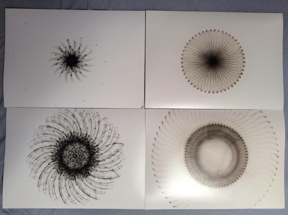

zeichnet das Licht einen Strich auf dem Papier. Es wäre eigentlich die
Signalkurve, aber das Papier bewegt sich natürlich nicht, daher nur der
Strich (Form ist bestimmt durch Frequenz und Amplitude). Allein das ist
quasi schon ein "Abbild" des Tons. Siehe dazu das Beispielbild der
Testergebnisse. Diese Bilder sind mit Hilfe eines Akkuschraubers
entstanden, der Signalton kam aus meinem Ipad mit einer App.

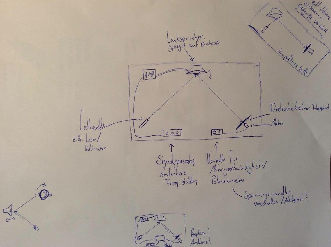

Nun möchte ich diese ganze Konstruktion jedoch als einen irgendwie
geschlossenen Apparat bauen, so das auch wiederholbare Bilder möglich
sind.
Dazu habe ich die Skizze angefertigt, damit ihr euch ein Bild davon
machen könnt. Ich stelle mir das als Holzbrett mit Kontrollreglern vor.
Ideal wäre natürlich ein Display, um die Frequenz einzustellen, statt
eines Drehreglers (sowohl beim Motor als auch beim Lautsprecher).
Soweit ich weiß, brauche ich nun:
-Lichtquelle (benutze momentan grünen Laser)
-Breitbandlautsprecher
-Signalgenerator (ich dachte da evtl. an einen XR2206 DIY Satz oder DDS)
-Netzteil für den Signalgenerator
-Verstärker/Amp
-Verbindungskabel um das Signal aus dem Sig.generator in den Amp zu
kriegen
-Netzteil für den Verstärker
-Motor, der eine sehr hohe Drehzahl schafft
-Geschwindigkeitsregler für den Motor (Potentiometer?)
-Netzteil für die Motorschaltung
-Konstruktion...Holz etc.
Alternativ könnte man vielleicht auch einen Computer benutzen (Raspberry
o.Ä.), welcher ein Programm zur Signalgenerierung drauf hat und mit dem
man auch alles andere kontrollieren kann.
Könnte das Projekt so funktionieren? Würdet ihr es mit diesen Bauteilen
machen oder eher mit einem Computer? Wie verbindet man einen
Signalgenerator mit einem Verstärker? Was für Netzteile kauft man? Wie
verbindet man alles? Ich bin leider ein absoluter Nichtskönner auf dem
Gebiet... Löten trau ich mir allerdings durchaus zu.

@Martin: Die Bilder entstehen in der Dunkelkammer und werden dann
entwickelt,
ich verstehe nicht, was du damit meinst. Die Ergebnisse, die ich
angefügt habe, sind auf DIN A5 Fotopapier entstanden, je weiter weg sich
das Papier vom Lautsprecher befindet, desto größer wird die Abbildung.
Warum ist es ein Denkfehler? Es geht hier natürlich nicht darum eine
praktische, "sinnvolle" Maschine zu bauen, ist eher ein Kunstprojekt.

@all: Vom Grunde her muss ich also wissen, wie ich einen Signalgenerator
an einen DIY Amplifier wie z.B. den obigen anschließen kann, was ein
brauchbarer Motor für ein solches Projekt wäre (die Drehscheibe wird
vielleicht 200g schwer) und wie ich diesen mit einer
Geschwindigkeitsregelung ausstatte... Und wie ich das alles mit Strom
versorge :-P

Gast #5104916
Mit Kabeln? Ausgang vom Generator - Kabel - Eingang vom Verstärker
Verstehe ich nicht, du hast doch oben schon eine entsprechende Steuerung
verlinkt? (Steuerung, nicht Regelung)
> was ein
Das hängt davon ab,...
- wie schnell der Motor sich drehen soll
- wie schnell der Motor diese Geschwindigkeit erreichen soll
- welchen Durchmesser die Scheibe hat
- ob die Scheibe rund ist, oder der Motor gegen eine Unwucht kämpfen
muss
- usw.
