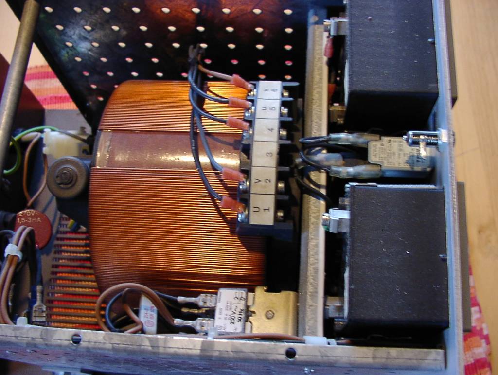

kurze Frage zu den beiden rückstellbaren Sicherungen: Weißt Du evtl.,
warum da 2 statt normalerweise einer verbaut sind?
von Kalli R. (Gast)
oje, weiß ich selbst nicht. Bisher angeschlagen hat immer nur die
3A-Sicherung. Reingedrückt und alles war wieder gut.
Kalli
von Patrick J. (ho-bit-hun-ter)
Hi
Vll Primär und Sekundär?
Viel zum Umschalten ist Da ja nicht wirklich drin - also 2.te
Trafo-Wicklung, wie bei Netzgeräten dürfte es hier wohl nicht geben.
MfG
von K. S. (hagbart06)
Ich würde einfach mal tippen, dass die Untere Sekundär absichert und die
Obere Primär. Würde Sinn machen, da bei niedriger Spannung die 3A
Sekundär schnell erreicht sind, die primäre Sicherung dann aber noch
lange nicht auslöst.

Das es ein StellTRENNtrafo ist, sieht man bereits aus
- der Anschlußbelegung im Bild #7 und #8 (U V  in Verbindugn mit u v)
- dem Label an der Frontseite (eindeutiges symbol)
Ob er NOCH trennt (d.h. keinen Fehler über die Laufzeit bekommen hat),
kann man wie Harald es beschreibt prüfen.
Da aber in dem Gerät der altbekannte & bewährte Klassiker (750 Trafo von
Philips, mit getennten Wicklungen) verbaut ist:
Dieser Trafo ist die TRENN version. Schier unkaputtbar.
Ich habe nämlich das gleiche Ding hier, nur ohne Hera Gehäuse und
-Conrad Meßinstrumente.

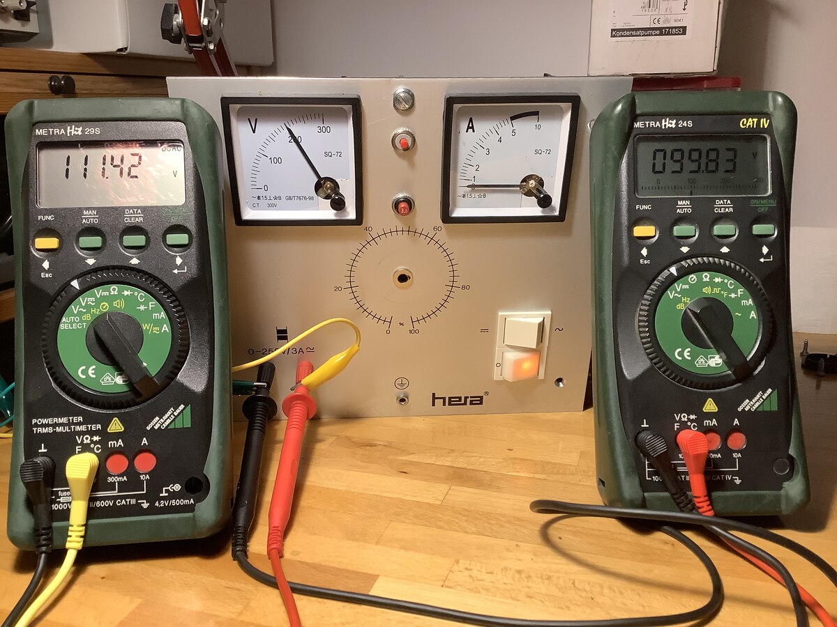

NUN MEINE FRAGE:

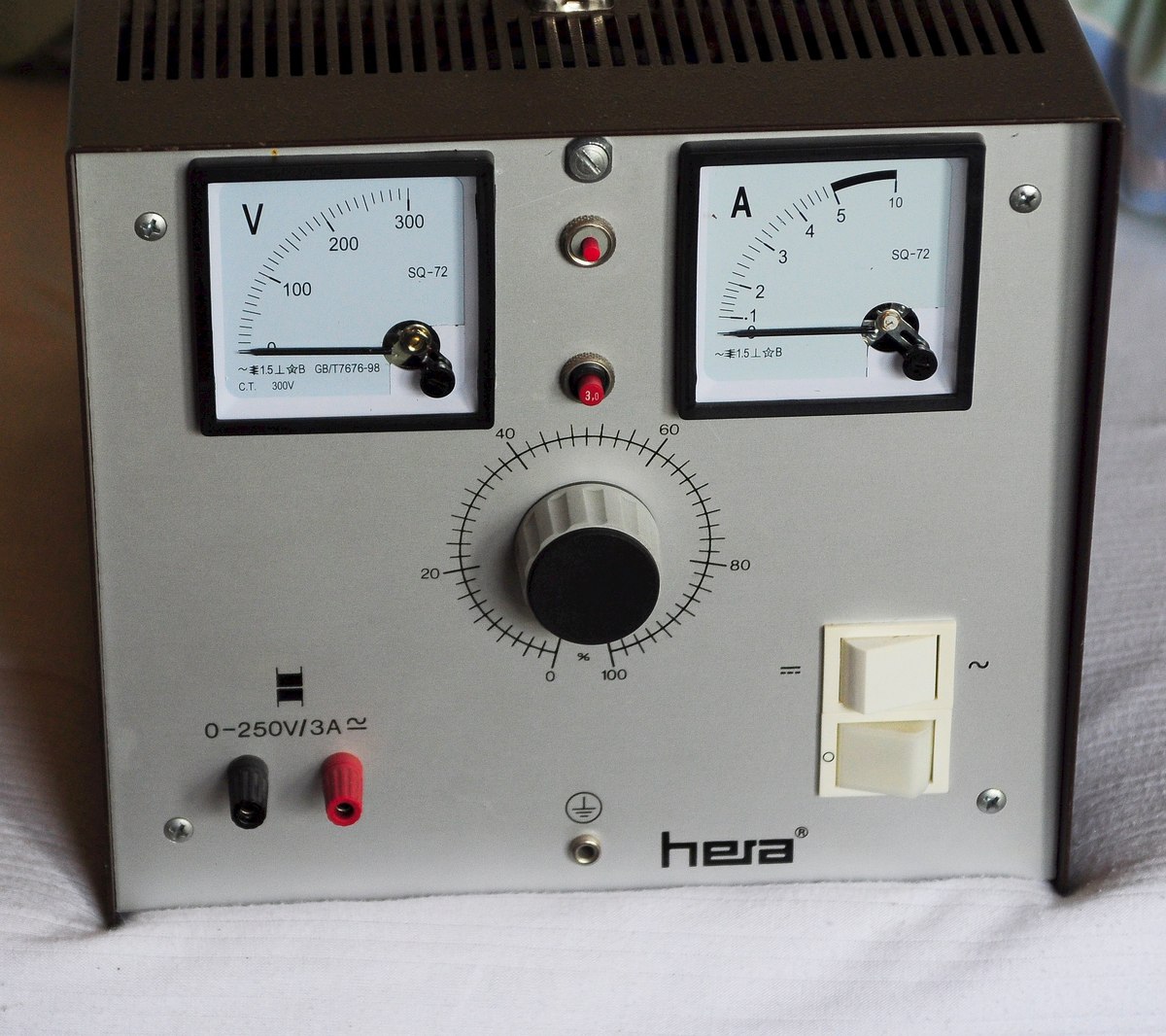

Hat einer von Euch vielleicht einen Schaltplan von diesem Hera -
Stell-Trenntrafo? Notfalls würde es auch ein Schaltplan von einem
ähnlichen Gerät tun.
Hintergrund:
Das Voltmeter zeigt im Gleichspannungsbetrieb doppelt so viel Spannung
an, wie tatsächlich an den Klemmen meßbar ist. Das führt dazu, dass ich
den Gleichspannungsbereich nur halb nutzen kann, wenn ich verhindern
will, dass sich das Zeigerinstrument zweimal um den Endanschlag wickelt.
Ich vermute, da wurde in der Historie etwas "verbastelt", was ich wieder
korrigieren möchte. Ein Schaltplan würde mir dazu mühsames Reengineering
ersparen.

Das Voltmeter hat einen Widerstand in Reihe, welcher den Vollausschlag
festlegt. Den solltest Du überprüfen und gegebenenfalls austauschen.
von Andreas S. (igel1)
> Ggf mit leichten Variationen. Aber das kriegt man doch schnell raus
Ja, vielleicht schon, aber mit Schaltplan halt noch schneller :-)
Aber ich gebe offen zu: ich habe mir bislang nicht sonderlich viel Mühe
gemacht und wollte erst einmal den
Warmduscher-Mit-Schaltplan-Reparierer-Weg gehen.
Hmmm - müßte dann nicht die Wechselspannungsanzeige ebenfalls falsche
Werte anzeigen? (tut sie aber nicht).
Viele Grüße
Igel1

Der Vorwiderstand kann ja auf der DC-Platine sein, umgeschaltet wird das
nackte Instrument. Hat auch Sinn, da dessen Anzeigecarakteristik bei AC
wohl anders ist.
Old-Papa
von Armin X. (werweiswas)
Hi
Wenn das in Den Bildern 183 sowie 184 gezeigte Dreheiseninstrument
eingebaut ist sollte es eigentlich schnurz sein ob das nun Gleich- oder
Wechselspannung zum Messen bekommt. Es sollte, wenn richtig verdrahtet
wurde, immer ungefähr der Effektivwert angezeigt werden.
Übrigens habe ich auch einen Trennstelltrafo ohne separaten Trenntrafo.
Sogar mit 10A Nennstrom.
Armin

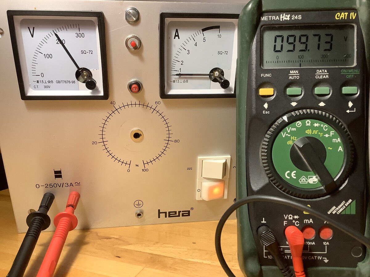

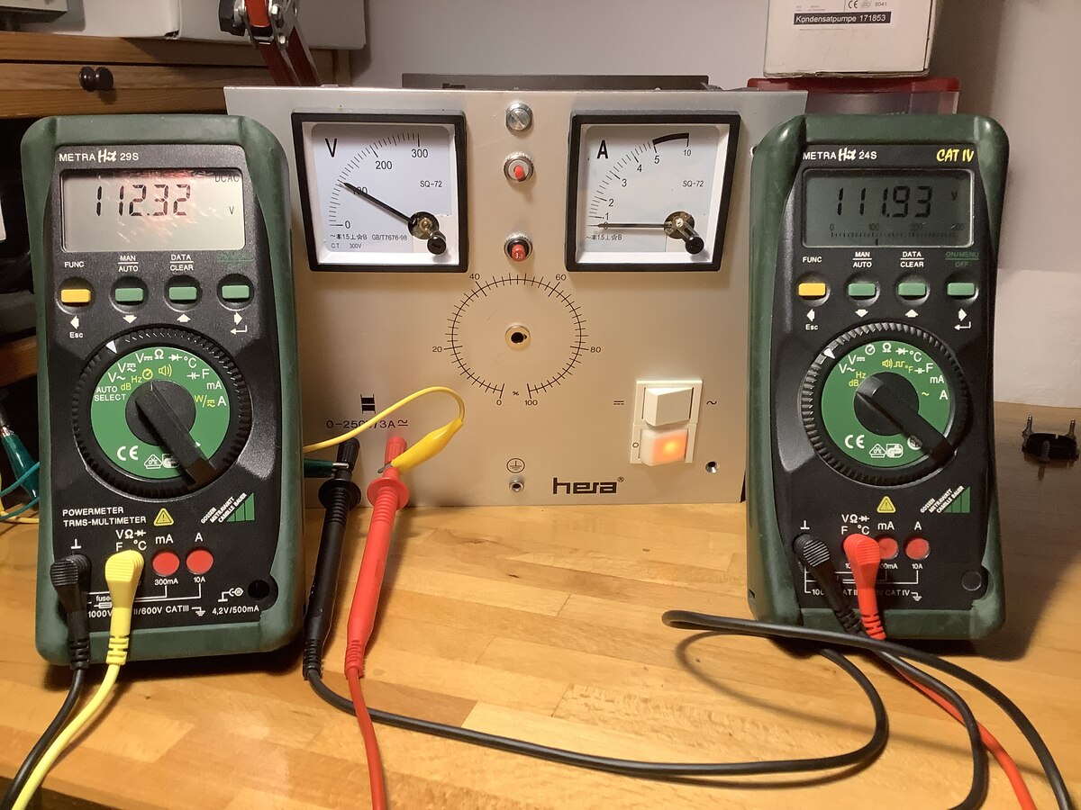

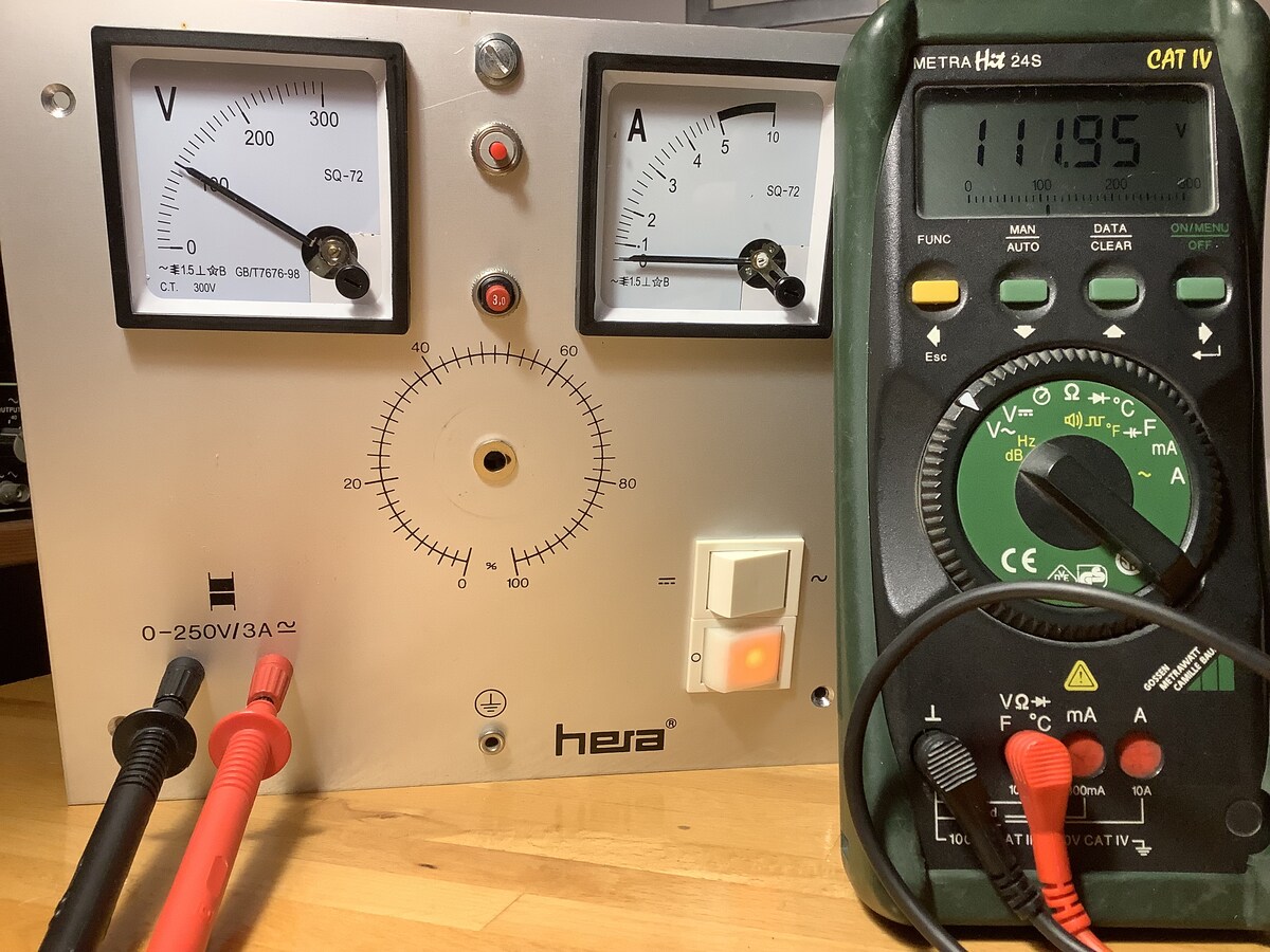

… 6 Jahre später musste ich den Trafo gerade einmal aufschrauben, um die
Drehachse etwas geschmeidiger zu machen.
Bei der Gelegenheit könnte ich mich eigentlich nochmals um das
Zeigerinstrument kümmern (dachte ich mir), was im Gleichstrombetrieb
immer noch massig zu viel Spannung anzeigt (siehe Bilder im Anhang  - 1.
Bild zeigt Gerät im ausgangsseitigen Wechselstrommodus, 2. Bild zeigt
Gerät im Gleichstrommodus - siehe umgelegter oberer Schalter).
Aber bevor ich die Leitungen alle löse und durchklingele, um den
Schaltplan selbst abzuleiten, frage ich hier lieber nochmals nach dem
Schaltplan:
Hat einer von Euch evtl. einen (bau-)gleichen Trenntrafo und hat dazu
vielleicht noch Unterlagen? Schaltbild wäre natürlich super!
Bei der Reparatur muss einer der Vorbesitzer irgendetwas falsch
angeschlossen oder abgeglichen haben, als er neue Zeigerinstrumente
eingebaut hat. Das würde ich gerne korrigieren.
Ich hoffe also wieder einmal auf die Schwarm(such)intelligenz in diesem
Forum …
Viele Grüße
Igel1
von Heinrich K. (minrich)
Auf der Skala jedes Einbauinstruments ist neben anderen, genormten
Symbolen eine Sinuswelle zu sehen. Die beiden Einbauinstrumente sind nur
für AC geeignet. Es sind ja auch nicht die originalen Instrumente.
Nur damit keine Verwirrung aufkommt:
Die Effektivspannung ist natürlich auch nach dem Umschalten des
Trenntrafos auf Gleichstrom-„Ausgabe“ nahezu identisch.
Ich hatte vergessen, dass mein älteres Multimeter kein TRMS-Gerät ist
und habe daher die Messung gerade nochmals mit einem echten
TRMS-Multimeter wiederholt: siehe Bilder im Anhang - links steht das
TRMS-Multimeter.
Daher kann man sagen: das Zeiger-Voltmeter zeigt nach dem Umschalten
genau doppelt so viel an, wie es eigentlich sollte. (Dass das Instrument
zusätzlich auch im Wechselstrombetrieb 12% zu wenig anzeigt, ist
unbestritten, sollte aber per Justierung irgendwie behebbar sein - ist
jedenfalls hier nicht der Hauptpunkt, um den es gehen soll)
VG
Igel1

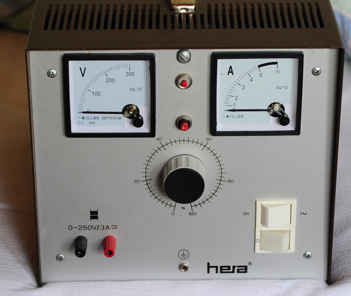

Also den Fotos nach im Eingangspost sind es jedenfalls
Dreheiseninstrumente. Erkennst Du an den "gezackten" Symbolen unten
links der Instrumente.
Oh ja - nicht nur Lesen bildet, schlichtes Hinschauen bildet auch :-)
Und in der Tat - da sind bereits Dreheiseninstrumente drin, und die
stammen offensichtlich sogar von Eppeleins Quelle (Gruß zurück,
Eppelein!), denn dort fand ich im Katalog genau ein mit SQ 72 DE
bezeichnetes Instrument (bei meinen steht SQ 72 drauf):
https://www.ams-messtechnik.de/de/shop/analoge-messtechnik/dreheisen-instrumente/dreheisen-ratioserie/
Und - dass passt jetzt leider so gar nicht zu meinem Gelernten von
vorhin - das SQ 72 DE ist zwar ein Dreheiseninstrument, aber lt.
Datenblatt nur für Wechselstrom/spannung geeignet - hmmmm.

Muss ich mir allerdings auch nachsagen lassen. Bei Dir sind zweifelsfrei
Dreheiseninstrumente eingebaut. Links neben dem gezackten Symbol gibt es
aber noch eine Tilde (oder Welle). Das gibt es auch anders, nämlich mit
geradem Strich und der Tilde.

einem schönen Trenntrafo):
Auf dem linken Instrument aus Deinem Link passt die Skala nicht ganz -
okay, das wäre noch zu verschmerzen. Aber auf dem rechten sehe ich
wieder das böse ~ Zeichen ohne einen "Strich" darüber, sprich: es wird
nur für Wechselstrom sein.
VG
Igel1

Schau Dir bitte nochmals das 2. Bild aus meinem letzten Beitrag mit
Bildern an - dort messe ich DC - einmal mit einem "normalen" Multimeter
(rechts) und einmal mit einem TRMS-Multimeter (links).
Und Du siehst: die Werte unterscheiden sich sehr wohl - weil es sich um
ungeglättete Gleichspannung handelt, bei der sich der arithmetische
Mittelwert nun mal vom Effektivwert unterscheidet.

von Andrew T. (marsufant)
Wozu? weil bei Dir PEBKAC?
Du hattest mich nach MEINEM Messgerät gefragt.
Steht deutlich dort was ich gemacht habe.
Damit interessiert DEINE Messung, welche auf ganz anderes sich bezieht.
nicht.
Wie gesagt, du solltest ERST denken, dann schreiben.
Somit ist auch das von Dir:
> [ ] nötig, wenn mich der Effektivwert interessiert und sich dieser vom
> arithmetischen Wert unterscheidet (den viele Multimeter anzeigen)
hier für meine Messung irrelevant.
Verstehe ich nicht.***
Eben leider nicht - Du könntest sowohl mit geglättetem DC als auch (z.B.
in einem ähnlichen Szenario wie ich) mit ungeglättetem DC gemessen
haben. Genau deshalb habe ich gefragt.
> nicht.
Das liegt im Auge des Betrachters. Ich denke schon, dass meine Messung
als derjenige, der das Problem hat, interessiert und dass Deine Messung
sich auch sehr wohl an meinen Bedingungen hätte orientieren können.
Das tat sie nicht - Du hattest geglätteten DC Strom genommen, was ich
als nicht gesichert annehmen konnte. Daher mein Nachfrage, die - by the
way - auch mit einem schlichten "ich habe mit geglättetem DC gemessen"
hätte beantwortet werden können.
Wie würdest Du so einen Satz empfinden, wenn Dir das jemand sagt?
Ich persönlich empfinde das schon etwas beleidigend - zumindest aber
überheblich.
Hmmm. Du siehst: bei Dir kommt die Kreuzchen-Methode auch nicht so gut
an ...
VG
Igel1

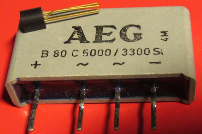

> Die 25A Brücke wird kein Problem haben.
Wie bereits gesagt: Das sehe ich auch so.
